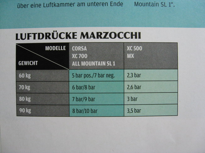

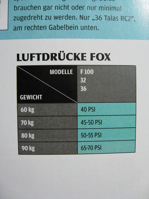

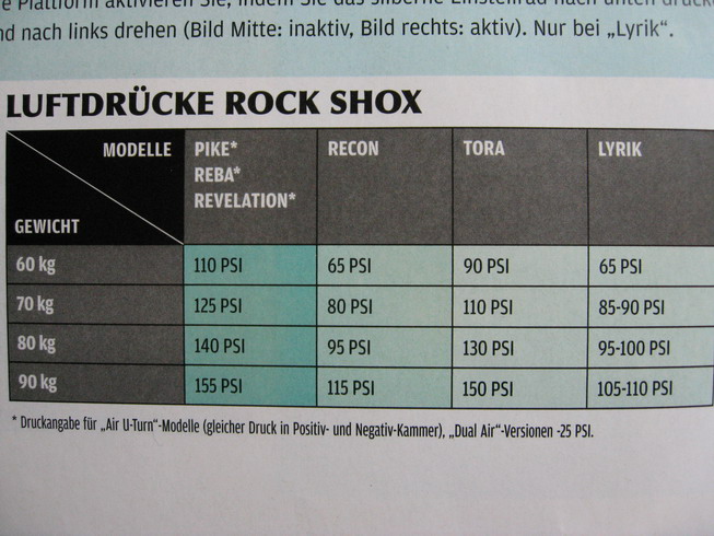

Сообщение #14325 » 02.04.2008 22:28
Если вопрос возникнет. сколько воздушка качать-тут вот тоже у немцев спер по вилкам.

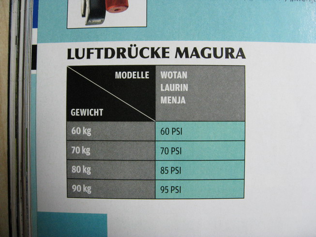

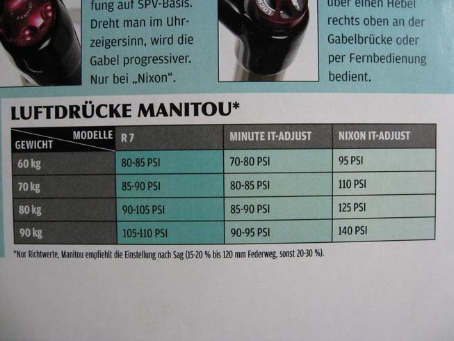

Сообщение #14352 » 03.04.2008 12:38
Олег, а ты случайно не в курсе такого нюанса (мож в памяти осталось после работы в магазине) - стандартная пружина в вилке Тора 302 на какой вес расчитана? У меня вес 85 кг. на сколько будет негативен тот факт что она скорее всего на менший вес расчитана?
Сообщение #14354 » 03.04.2008 12:49
Leman писал(а): на сколько будет негативен тот факт что она скорее всего на менший вес расчитана?
Блин, да писалось же уже и пример приводился, будет превышен сэг/sag (проседание/провис подвески при посадке райдера) выше нормы. Соответственно уже и не совсем правильная работа аморта в целом.
