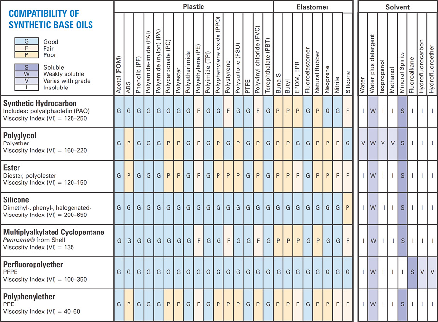

Сообщение #184307 » 23.11.2011 14:24
Полезная табличка по совместимости синтетических смазок:
