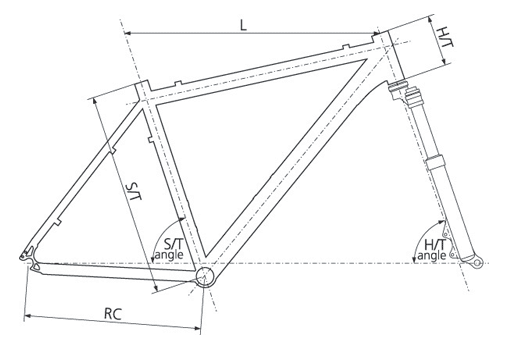

Вот это рейсинговая?

Сообщение #52039 » 27.06.2009 19:24
Дуалтэк у келлиса-это сплав на дешевых моделях так завется, рейсинговой геометрией обладают топовые рамы(легкие, технологичные, без дурацких дырочек под багажники)

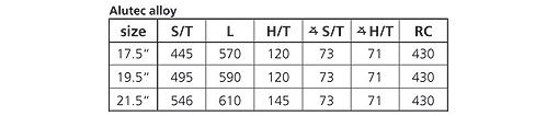

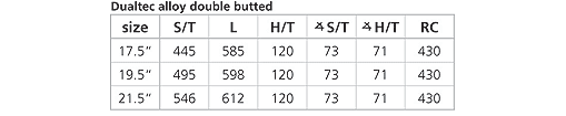

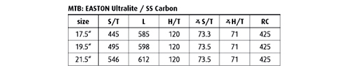

Сообщение #52041 » 27.06.2009 19:41
дуалтек это не сплав, а вид обработки ;) а вот размерчики топовых келлисов. сильно отличаються?

Сообщение #52043 » 27.06.2009 19:57
Bars
это почти как на моем старом спеше. короткие перья это хорошо. щас у меня 440...
Сообщение #52056 » 27.06.2009 22:35
Значит такие они "хорошие" топовые келлисы, если их геометрия не отличается от дешевок окрамя 5 мм длины перьев
