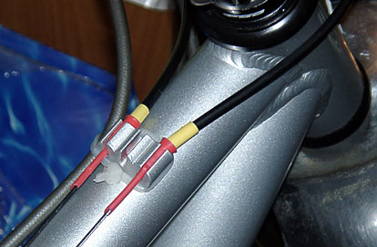

Данное изобретение (можно назвать его Защита От Мусора) устанавливается на велосипеды в которых от завода не предусмотрен пыльник на рубашку заднего переключателя, ту самую которая в форме подковы разворачивает трос на 180 градусов. Место проблемное потому как там самое большое сопротивление при сбросе передач, рубашка часто забивается пылью, песком и прочими нечистотами. После установки сего девайса напрочь забыл о смазке и чистке. Установить его можно не только на заднем переключателе, но и в любом месте где трос не закрыт рубашкой.

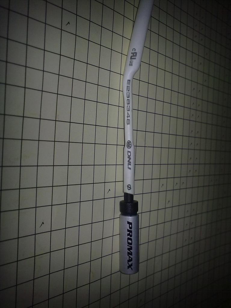

Нам потребуется:

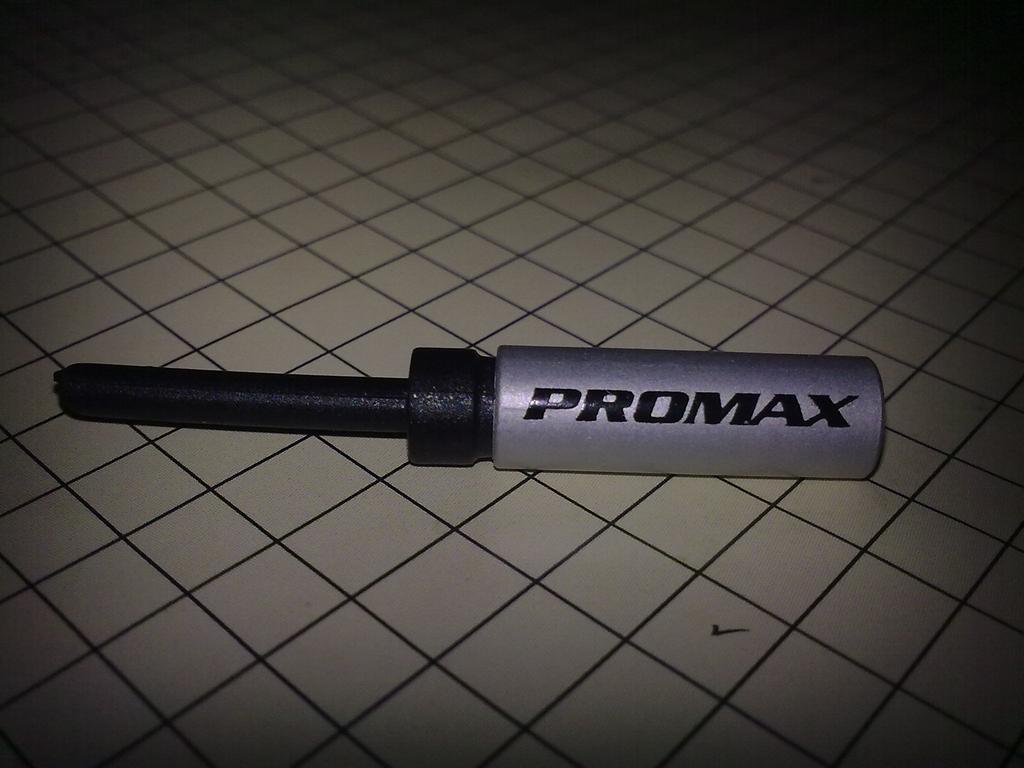

1) Колпачки «промах» с пластиковым пыльником как на фото. Покупал в магазине «лидер» что на маяке/радио рынок, есть в том же магазине но на ЦУМе.

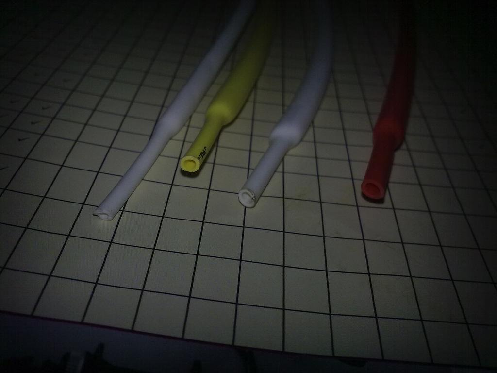

2) Термоусадочная изоляция. Это просто кембрики, для электро проводки которые при воздействии на них высокой температуры сжимаются до определенного размера. Нам нужен с маркировкой: (3,5/1,75) это означает что в первичной форме его диаметр 3,5 миллиметра, а после усадки 1,75 мм. Данный размер определен опытным путем, меньше не рекомендую использовать ибо может усесть так что тросик попросту зажмет. Как видно на фото, цветовая гамма в ассортименте, можно подобрать под цвет байка. По длине продается отрезками около метра или 80 см, не помню точно.(Цена 2 – 3 грн.)
3) Зажигалка, с пламенем как у автогена желательно; ножницы большие, острые; Шестигранники для освобождения троса от перекидки; смазка для рубашек.
Шаг первый: У колпачка «промах» срез пластикового пыльника под 45 градусов как игла шприца), исправляем этот недочёт ножницами, отрезав миллиметр, под прямым углом. Эта операция важна, чтобы не было перекоса при усадке изоляции, и следственно «закуса» троса.

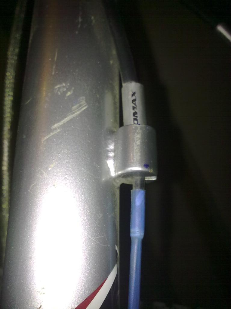

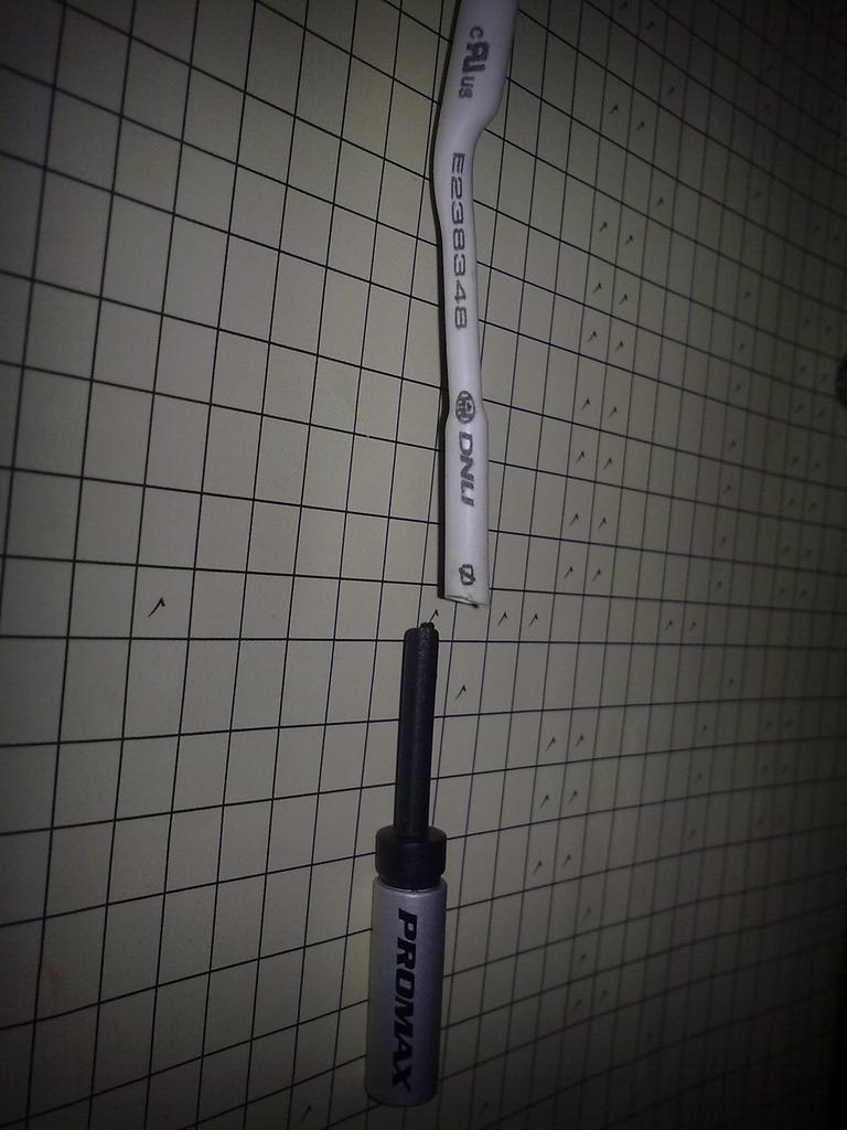

Шаг второй: Изготавливаем «раструб», надев кембрик на носик колпачка и зажигалкой прогреваем место стыка. На изоляцию нужно воздействовать лишь теплом от пламени, но никак не открытым огнем водить по трубке, она может попросту расплавится. Сильно перегревать тоже не стоит, колпачек может навеки спаятся с изоляцией.
Шаг три: Даем хорошо остыть и снимаем кембрик с колпачка.
Шаг четыре: Вставляем колпачки в ушки их посадки на раме, на один одеваем изготовленный ранее раструб, обсаживаем оставшуюся часть кембрика, но не всю, не доходя двух трех сантиметров до встречного колпачка останавливаемся, даем немного остыть после чего обрезаем по длине. Это связано с тем что т.из. усаживается не только по ширине но и по длине.
К примеру на отрезке в 235 миллиметров она дает усадку по длине в 9 миллиметров. Т.е. орезок становится меньше.
Шаг пять: Изготавливаем «раструб » прям на раме, надев неопаленый край т.у.из. на носик встречного колпачка. Действуем аккуратно, дабы не подпортить любимый лисапед.
Завершающим шагом будет продевание тросика через новые колпачки, проверка работоспособности в новой защите от пыли, (ход должен быть свободным), обильной смазке, возврат рабочих настроек перекидки. Пьющим можно обмыть.

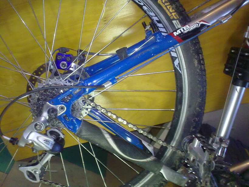

ПАПА_РОМА, сфотай задний переключатель.
Сообщение #168338 » 29.07.2011 16:53
Приеду с работы, сфотаю.

Сообщение #168371 » 29.07.2011 19:54
Гдето так? Может я не так понял, могу другое фото. Конкретного узла

Сообщение #168394 » 29.07.2011 22:09
ПАПА_РОМА, я конечно не профессор с учёной степенью , но что такое природа понимаю, и что пыль хочет и залезет везде и всюду, это факт .
Я бы посоветовал удлинить рубашку , которая на фото , ато сильно большой залом , и сопротивление куда больше чем от попавщей пылинки или пищинки :)

Сообщение #168400 » 29.07.2011 23:49
Ребята, можете парафинить скока вам угодно, я критики не боюсь, напротив приветствую.
qweer писал(а):ато сильно большой залом
Олег писал(а):+1
Не спорю. Но, несмотря на все замечания перекидка работает, тьфу - тьфу, шоб не сглазить, на пять с плюсом, четко выполняет команды и главное очень быстро, хоть и "аливия" пожилая, но у супруги деор ЛХ, вооще рядом не курит.
Моя настойчивость не безосновательна, просто такие "бюджетные" велы как у меня имеют ряд недороботок, как и всё бюджетное. Пока я не поставил этот кембрик были проблеммы с засорением. Повторюсь что на джантах и трэках, и помоему на келлисах я в проблемном месте видел заводской пыльник.
