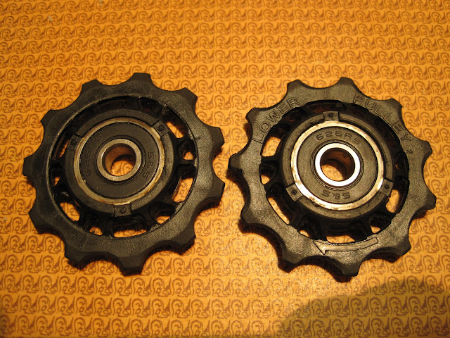

Доброго времени суток, о величайшие спецы велотехники. шя поведаю Вам каких советов хотелось бы мне услышать. :)
после этого случая разобрал для рехтовки рамку заднего переклюка и вот что меня заинтересовало. на одном ролике (только на одном (!) :? ) есть надпись и стрелка с направлением вращения, только сверху или снизу он стоял я не знаю, када снимал не обратил внимание, но скорее всего снизу, потомучто более озношены зубцы
надпись на ролике:
изношенность зубцов (более стёрты на ролике с надписью - он слева)
вопрос. критично ли менять их местами, или тот, который с надписью "Lower pulley" должен всегда стоять снизу? и обязательно ли соблюдать направленность вращения?? зубья то симметричны, но "спицы" стоят под углом. нанотехнологии... :crazy:

желательно поставить на свои места ибо могут появиццо глюки :)
Сообщение #172239 » 24.08.2011 23:19
Сугубо ИМХО.
Смотрел бы на форму диаметр и форму зубцов, если они одинаковы соответственно - то можно и менять.
По поводу направления вращения - лучше соблюдать, чуть меньше должен быть износ и большая плавность хода.
Видимо производитель указав направление вращение думал, о том, что нагружение этого элемента будет более существенно. По сему и крутиться ему стоит именно так.
Повторюсь, мнение личное и на полную правоту не претендует.

Ставь ролик по направлению движения, если параметры роликов совпадают,то не имеет значениях их расположения.
P/S А если бы тебе год не отвечали на вопрос,сидел бы с разобраным переклюком? :crazy:

berz, RK-17, сэнькс фо ансер, тобишь спасибо за ответы)))
kol4in, у меня есть время, бо ставить пока некуда, вот и решил поинтересоваться :) ролики-то абсолютно одинаковые на вид, были, пока один не выработался. Ну а если б не ответили, то собрал как написано и нарисовано, я ж не совсем дуб :crazy:
интерес вызывает то, что стрелка и надпись только на одном из них.

почти везде, где продаются Replacement upper and lower derailleur pulleys, во множестве случаев отмечено именно верхний и нижний. хотя есть варианты продаж по одному :?

ИМХО, ситуация как с парами цепь-звёзды -- имеет место быть взаимное притирание, т.е. ролики можно менять местами в том случае, если износ небольшой. По идее, нагружен больше центральный ролик. Если износ большой, то, как сказал Кирилл, возможны некие глюки (как в случае установки новой цепи на потёртые звёзды).
Для этого же, наверное, и стрелки всякие ставят - чтобы не перепутать и поставить именно так, как уже цепь-ролики притёрлись.
Но, ИМХО, это эффекты исчезающе малого значения.
Хотя лично я бы попробовал поставить слабоизношенный ролик в нагруженное место, раз уж по конструкции они идентичны, - пусть теперь он "поработает". Если глюков "непритёртости" не появится - хай работают. В итоге в сумме ролики дольше прослужат.

Узкий верхний,широкий нижний,надпись наружу от колеса ,стрелка куда нарисована.Менять местами нельзя.

BORN писал(а):Узкий верхний,широкий нижний
дык
Lyolik писал(а):изношенность зубцов (более стёрты на ролике с надписью - он слева)
тот, что с надписью "lower" (т.е. "нижний") - он Уже.

всем спасибо, проблема оказалась куда более глобальная, после выравнивания и сборки (ролики поставил как написано на них) переклюк стал работать нелинеино :idea: на малых звездах недокидует, а на больших - перекидует цепь(в смысле держит цепь не по центру звезды, а смещает ближе к раме) , идеальная работа только на центральных звёздах, и тут вопрос - что на это повлияло??? де повело плечо?? уверен, что сам Александр Друзь на него не ответит((( вот так товарищи вражеское бревно одержало верх над моей девятой срамотой.....

ну вот и дошли мой руки до агрегата. методом мозга и рычага немного выправил косяк, как я понял - хрень была в паралелограмме, его повело, подумав в какую сторону переклюк вырывало бревном, я приложил противоположное усилие и .... о чудо!!! стало лучше! не как с завода канешна, но ездить можно. всем спасибо, проблема пофиксена.

На шиме: узкий внизу. Верхний широкий соответственно!

Тут прикол: получил минус в карму из-за прошлого поста, но у меня перекидка XT не разбиралась после покупки, узкий ролик внизу, с надписью и стрелками.
Где правду искать? Япошки перепутали или Дмитрий прав?
Тут уж дело принципа, обосновано-ли я незнайкой оказался?

Это сделано для того, чтобы ближайший к кассете ролик то есть верхний давал цепи небольшую свободу для перекосов. Для проверки поменяйте ролики местами и переключатель будет работать корректно только на 3-4 звездах.
