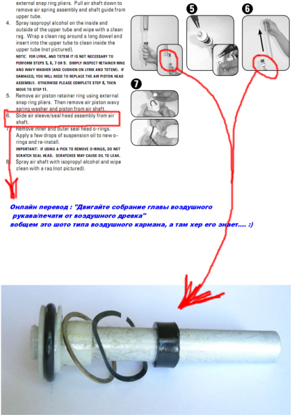

Rock Shox Recon 327 (пневматическая) работала без отказа лет этак 5 и вдруг перестала. Стала просто жесткая. Разобрав вилку обнаружил поломку, непонятная деталь типа поршня, в правой части которого видать была какая-то круглая штука, но она превратилась в кучку обломков следом высыпавшихся из "штанов" (фото). Подскажите возможно ли найти такую деталь, где и как она называется. Спасибо.

AnToHaZz, вобшем вот сдесь смотриш ремкомплект для рекона СолоЄйр Вот тут я тебе выложил пдф с взрыв-схемами вилок 2008 года, ищещ в нем рассыпавшуюся деталюшку и смотриш Part Number. Дальше можеш позвонить в байк про спорт и спросить в каком ремкомплекте она присутсвует, либо по коду ремкомплекта (типа R.4015.372.010) ищеш в тырнете из чего он состоит (парт намберы деталей). сооответсвенно если в нем есть твоя деталька - звониш и покупаеш :)
Второй вариант отфоткать расспавшуюся детальку если у меня такая в вилке есть, я сниму все размеры и с ними топаеш к хорошему токарю!
Сорри - забыл третий вариант, так как ты в Донецке, самый лучший :) ДУЙ В МАСТЕРСКУЮ

AnToHaZz, к Денису на маяк дорога, но всё же как сказал Baton деталь нужно в интернетах найти.

Установить, заменить и все такое прочее я и сам могу, а вот найти её чего то не получается :oops:
