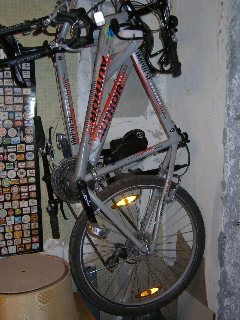

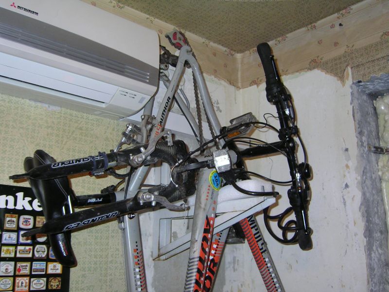

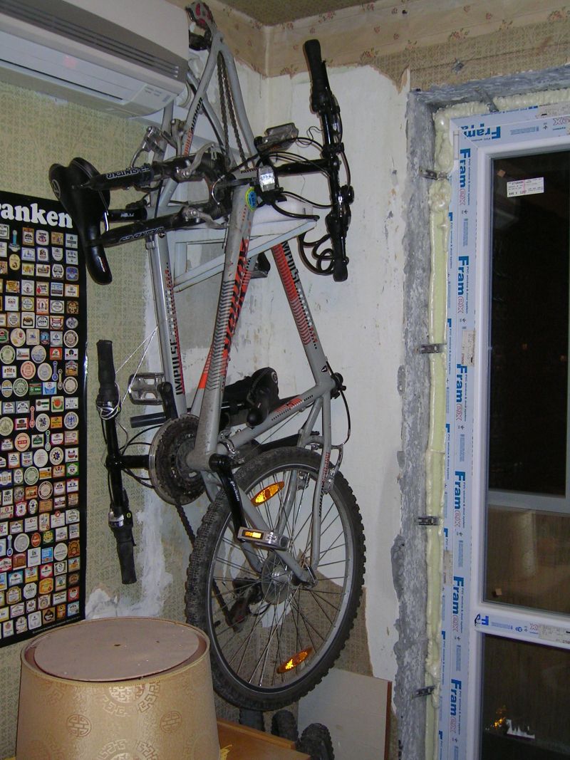

Всем доброго времени суток!
Начинаются первые холода и невольно задумываешься о том, где расположить вел, а тем более 2 шт, в стесненных условиях советской квартиры :?
Вот фотки моего, не то чтобы изобретения, но типа "запатентованная гардемаринская система крепления для 2 велосипедов" :D :D :D
[img]
[/img]
Прошу прощения за бардак - ремонт в процессе, а велики уже висят! 8-)
Вот еще фотки:
[img]
[/img]
[img]
[/img]
[img]
[/img]

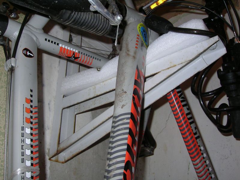

Для тех кто захочет смастерить такую мега удобную вещь вот некоторые подробности:
1)Кронштейн взял старый от кондиционера, с полкой 40 см. Хорошая вещь! (надо будет свой потом покрасить)
2)Крепеж небольшой но мощный, дюбеля на 8мм и болты примерно по 5см длиной
3) поролон из любой коробки подойдет, у меня нашелся очень классный
4) от стены (где дверь на балкон) до кронштейна 40 см
5) от полки кронштейна до потолка примерно 65 см
6) один вел без колес, висит на подседельной трубе
второй на раме
7) кондиционеру велы не мешают, под велами стоят колеса, а рядышком примыкает стол... туда еще можно комп ставить или телек...
8) сам кронштейн получился на уровне головы или чуть выше, в общем вешать велики не проблема
Собственно вот так :) для зимовки готово :)
ЗЫ: думаю, что третий велосипед на такую конструкцию тоже влезет, только надо будет у всех трех педали откручивать :)
