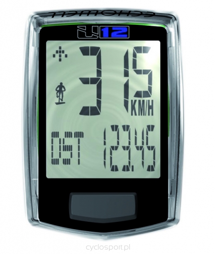

Сообщение #179534 » 17.10.2011 00:22
купил велокомп Echowell U12 - устанавливали в сервисе..не могу понять где смотреть и как настраивать функцию сколько проехал , допустим, за день..и вообще если кто расстолкует как пользоваться всеми фунциями этого компа буду оч благодарен!

Сообщение #179538 » 17.10.2011 01:00
1. Батареи уже вставлен в основной единицы при покупке.
2. Удерживайте кнопку SET � и кнопка СБРОСА � одновременно в течение более 3 секунд для запуска компьютера и удалить все данные. ВАЖНО: убедитесь, что для запуска компьютера, прежде чем оно будет использоваться, в противном случае компьютер может запустить ошибки.
3. ЖК-сегментов будет проверен автоматически после того, как аппарат был инициирован.
4. Нажмите кнопку MODE � остановить ЖК-тест, затем мерцающий "КМ/Ч".
ЕДИНИЦЫ ОТБОРА
Нажмите кнопку MODE � , чтобы выбрать КМ/Ч или М/Ч. Затем нажмите кнопку SET � для хранения отбора.
ДЛИНА ОКРУЖНОСТИ КОЛЕСА
1. Вращайте колесо, пока штока клапана в его низшей точке близко к земле, то отметьте это первая точка на земле. (Рис. a)
2. Садитесь на мотоцикл и у помощника подтолкнуть вас до тех пор, пока штока клапана возвращается к своей низшей точки. Марк второй точке на земле. (Сидя на велосипеде достигает более точные показания, так как вес всадника слегка меняет колесо окружности).
3. Измерьте расстояние между отметками в milimeters. Введите это значение для установки периферии круга. Вариант: Получить соответствующий окружности значение из таблицы. (Рис. b)
4. Настройка периферии круга, так как данные процесса установки.
5. Устройство будет изменить в ходе нормальной эксплуатации после этой окружности настройки.
ФУНКЦИИ (Рис.3)
: Текущая Скорость 0.0-199.9Km/ч (120.0 Мили/ч), 0.1км/ч (Мили/ч), +/- 1%
Текущая скорость всегда отображается на верхней устанавливается, когда верховой езды. Он отображает текущую скорость до 199.9 Км/ч или 120.0 Миль/ч (для колес диаметром более 24 дюймов).
CLK:12-ЧАСОВОМ или 24 Часов 1H00M-12H59M или 0H00M-23H59M, 1 Минуту, +/- 0.3%
Он может отображать текущее время, либо в 12-часовом или 24 часов.
DST: Расстояние Поездки 0.00-999.99Km (Миль), 0.01км (Мили), +/- 0.01%
DST функция аккумулирует расстояние данные из последнего СБРОСА до тех пор, пока велосипед является верхом.
RTM: Время Верховой езды 0M00S-59M59S, 1 Второе, 0H00M-99H59M, 1 Минуту, +/- 0.03%
1. RTM общее езда время от последнего СБРОСА.
2. Он отображается в 1 секунду шагом, когда RTM будет меньше, чем 1 час, изменения в 1 Минуту, с шагом через 1 час. Это необходимо с нуля после 100 часов.
AVG: Средняя Скорость 0.0-199.9Km/ч(120.0Mile/ч), 0.1км/ч (Мили/ч), +/- 0.1%
1. Он рассчитывается по DST, разделенной на RTM. Средние данные подсчитываются от последнего СБРОСА к текущей точке.
2. Это будет дисплее "0.0" , когда РТМ-менее 4 секунд.
3. Он обновляется примерно за одну секунду, когда РТМ составляет более 4 секунд.
МАКС: Максимальная Скорость (EON 11)
0.0-199.9Km/ч (120.0Mile/ч), 0.1км/ч (Мили/ч), +/- 1%
Это показывает наивысшую скорость с момента последнего СБРОСА.
TMP: Текущая Температура, ?C / ?F -10=C-60 C (14 Градусов)/140 Градусов F)
ОДО: Известные 0-99999Km (Миль), 1км (Миль), a 0,1%
В ОДО накапливается общее расстояние, пока велосипед работает, ОДО данные могут быть подтверждены Все Ясно операции только.
: СКАНИРОВАНИЕ
1. Авто-Сканирования, Режим Отображения.
Нажмите на кнопку MODE � , пока на дисплее появляется символ. Компьютер
будет менять режимы отображения, в цикле последовательность автоматически каждые 5 секунд.
2. Исправлено Отображение Режима.
Нажмите на кнопку MODE � , чтобы выключить символ и выберите
режим отображения; компьютер будет остановить авто-сканирования отображения.
↑/↓ : Speed Pacer (EON 11)
Он мигает, ↑ speed pacer стрелка в то время как текущая скорость выше, чем средняя скорость, и стрелка вниз↓ мерцает, и наоборот.
КНОПКА И ОПЕРАЦИЯМ
КНОПКА �
Быстро нажмите эту кнопку, чтобы перейти в цикле последовательность из одного источника в другой.
БЛОКИРОВКА/SET �
Нажмите эту кнопку 2 секунд, чтобы войти туда или выйти на экраны установки, когда вы хотите сбросить на велосипеде, или текущего времени, CLK. (Рис. e)
СВЕТ/RESET �
1. Свет в течение 4 секунд после каждого нажатия клавиши.
2. Символ " " будет появляться, чтобы указать ЭЛЬ-подсветкой, functuon на
рабочее состояние.
3. Удерживайте кнопку "RESET" � до ЖК цифра является пустым, затем отпустите его. Компьютер будет СБРОСИТЬ DST, RTM, AVG, МАКС.
НАСТРОЙКА ЧАСОВ (Рис. 2)
1. Изменение ЖК-дисплей для CLK экран.
2. Нажмите кнопку SET � , чтобы войти в часы настройка экрана для настройки часов.
3. Быстрым нажатием на кнопку MODE � , чтобы выбрать 12-ЧАСОВОМ или 24-ЧАСОВОЙ.
4. Установите на часах данных, как данные, порядок установления.
ОПЕРАЦИЯ СБРОСА (Рис. 4)
1. Удерживая нажатой кнопку RESET, � до ЖК цифры погасла, затем отпустите его. Компьютер будет сбросить AVG, DST, RTM и МАКС данных из сохраненных значений к нулю.
2. Она не может сбросить ОДО, CLK.
АВТОМАТИЧЕСКИЙ СТАРТ/СТОП
Компьютер будет автоматически начинают подсчет данных на верховой езды и стоп
подсчет данных, когда ехал-остановился. Мерцающий символ " " означает, что
компьютер при запуске статус. Для сохранения батареи, этот компьютер автоматически выключается, а просто показывает, CLK данных, когда оно не используется в течение примерно 15 минут. Питание будет включено нажатием на кнопку SET �.
ПИТАНИЕ ВКЛ/ВЫКЛ
Для сохранения батареи, этот компьютер автоматически выключается, а просто показывает, CLK данных, когда оно не используется в течение примерно 15 минут. Питание включается автоматически при езде на велосипеде или при нажатии на кнопку �. (Рис.е)
ИНДИКАТОР РАЗРЯДКИ АККУМУЛЯТОРА
1. Символ " " появится, чтобы указать, батарея почти исчерпаны.
2. Заменить аккумулятор на новый в течение нескольких дней после символа оказалось, в противном случае, хранящиеся данные могут быть потеряны, если напряжение аккумуляторной батареи слишком низкий.
Замена БАТАРЕИ (Рис. c)
1. Все данные будут удалены при замене аккумулятора.
2. Этот компьютер позволяет повторно ключ в данных ОДО, который у вас был, ехал после замены батареи.
3. Сохранить запись ОДО данных прежде, чем вы удалите старый аккумулятор.
4. Замените батарею CR2025 в отсеке на задней панели компьютера с положительной (+) полюс на крышку батареи.
5. Инициировать основной блок снова.
МЕРЫ ПРЕДОСТОРОЖНОСТИ
1. Этот компьютер может быть использован в дождь, но не должны использоваться под водой.
2. Не оставляйте основное устройство воздействию прямого солнечного света, если не ездишь на велосипеде.
3. Не разбирайте основного устройства или его аксессуаров.
4. Проверка относительной позиции и разрыв датчика и магнита периодически.
5. Очистите контакты кронштейн и нижней части основного устройства периодически.
6. Не используйте растворитель, спирт или бензин для очистки основном блоке или ее принадлежности, если они станут грязными.
7. Не забудьте обратить внимание на дороге во время езды.
ДИАГНОСТИКА НЕИСПРАВНОСТЕЙ
Проверьте следующее, прежде чем принимать устройство в ремонт.
ПРОБЛЕМА ПРОВЕРЬТЕ ПУНКТ СРЕДСТВО
Нет
дисплей 1. -Аккумулятор умер?
2. Есть неправильная установка батареи? 1. Замените аккумулятор.
2. Убедитесь, что положительный полюс аккумуляторной батареи стоят крышку батареи.
Тока не
Скорость или
неправильный
данные
1. Это по пересмотру или установки часов экран?
2. Контакты между основным устройством и креплением бедных?
3. Относительные позиции и разрыв датчика и магнита, правильно?
4. -Проволоку, битое?
5. -Окружности, правильно? 1. См. настройка процедуры и завершения настройки.
2. Протрите контакты чистой.
3. Обратитесь к Установок и скорректировать данные правильно.
4. Удалить или заменить провода.
5. См. в разделе "КАЛИБРОВКА" и введите правильное значение.
Нерегулярная
дисплея, Обратитесь к ГЛАВНОЙ "НАСТРОЙКА УСТРОЙСТВА" и ввести ее в компьютер снова.
ЖК-дисплей
черный Ли вы оставить основное устройство под прямыми солнечными лучами, если не ездишь на велосипеде в течение длительного времени? Место основной блок в тени, чтобы вернуться в нормальное состояние. Не влияют на данные.
Дисплей
медленно-температура ниже 0 C (32=F)? Устройство вернется в нормальное состояние, когда температура поднимается.
Датчик: Никаких Контактов Магнитного Датчика.
Тип Батареи: 3.0В Аккумулятор X 1 (Стандартный Нет. CR2025)
Работы Аккумулятора Жизни: CR2025 в Основной Блок Примерно на один год (на основании средней верховой езды времени 1,5 часа в день)
Размеры/Вес: 33 x 51 x 13.5mm / 22.4g
Колесо Окружности Окружение: 1 мм - 3999mm (1 мм приращение)
Рабочая Температура: От 0?C До 50 C (32 Градусов)/122 F)
Температура Хранения: -10=C-60 C (14 Градусов)/140 Градусов F)
