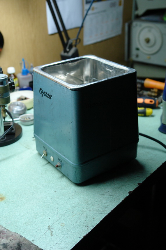

Предлагаю оригинальный способ удаления старой смазки и грязи из различных узлов велосипеда. Оригинальность состоит в том, что используется метод ультразвуковой очистки. Из достоинств этого метода стоит отметить то, что в процессе мойки, грязь вымывается из самых труднодоступных мест. Недостаток- необходимость приобретения дорогостоящей ультразвуковой ванны.
1: Ультразвуковая ванна.
Я применяю стоматологическую ванну советского образца. Мощность на выходе 35 Вт.
Видел в магазинах и бытовые, для чистки всяких там ювелирных изделий, но о них я ничего сказать не могу.
Вот ванна которую использую я.

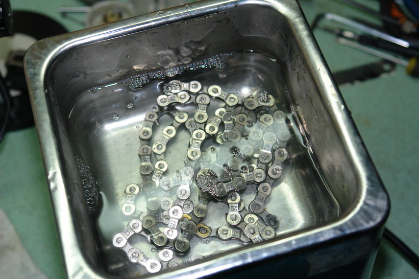

Наливаем моющее средство для мытья посуды.
Наливаем воду с температурой 60-70 градусов.

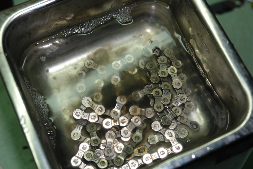

Кладём цепь в ванну.
Включаем ванну.

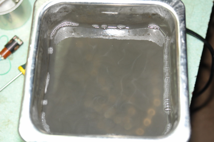

Видно как грязь выходит из цепи в виде облака.
Оставляем поработать минут 10.

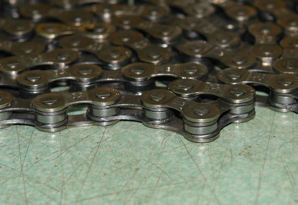

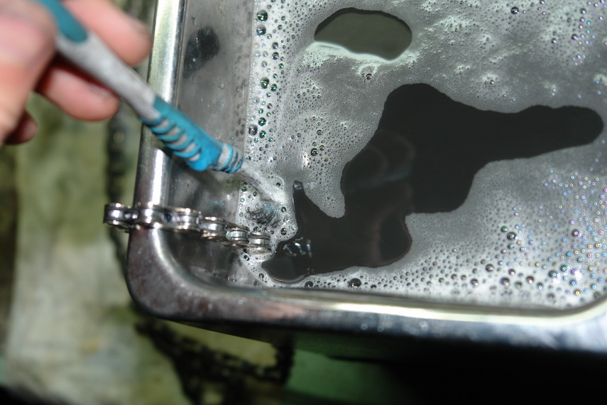

Выключаем ванну.
Помогаем зубной щёткой удалить остатки масла.
Если вместо воды использовать керосин, то помогать зубной щеткой не нужно.

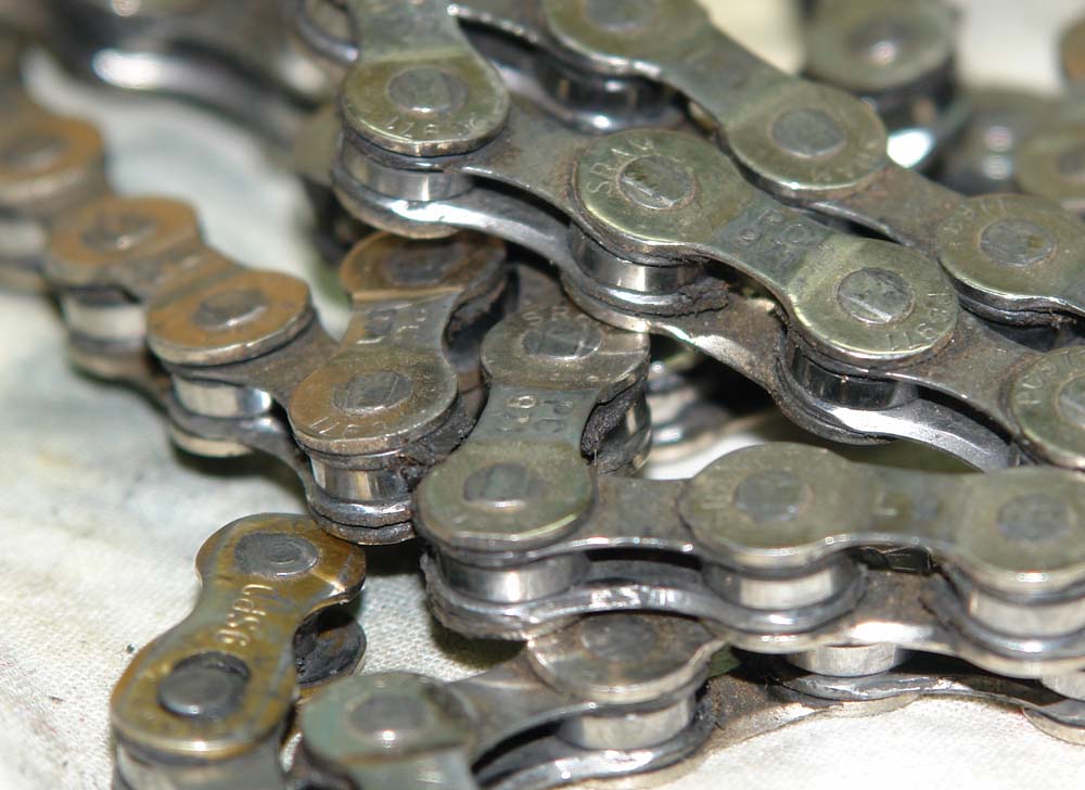

Вынимаем цепь.
Сушим цепь.
Вот результат.
Грязь вымывается из под роликов, чего не сделаеш при мойке обычными способами.

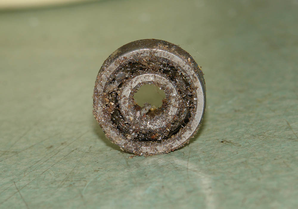

Берём подшипник.
Снимаем резиновые пыльники.
Для примера я выпачкал подшипник в песке.

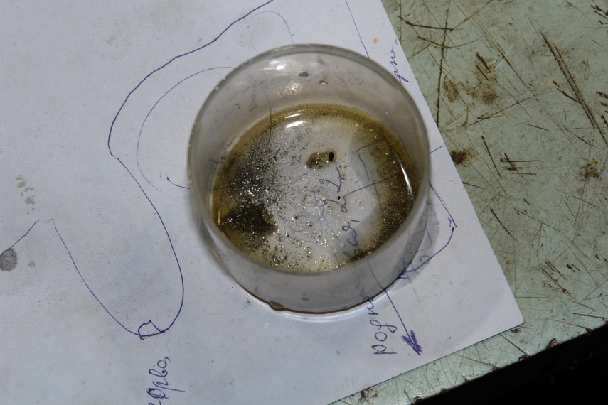

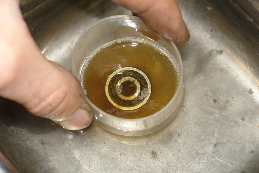

Кладём подшипник в стаканчик с керосином.
Наливаем в ванну воду.
Опускаем стаканчик в воду и включаем ванну.
Промыв смотрим на грязь.

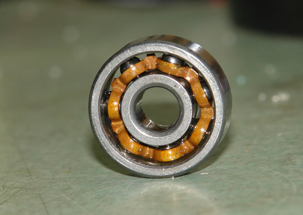

Меняем керосин на спирт и промываем еще раз.
Спиртом мы удаляем керосин.
val0581
Сообщения: 191
Зарегистрирован: 03.01.2010
Откуда: Краматорск
Вел: Bianchi
Сообщение #183166 » 11.11.2011 21:30
Вот результат мойки подшипника.
Закладываем смазку, ставим пыльники и ездим дальше.
Этим способом хорошо мыть переключатели и всё тому подобное.
