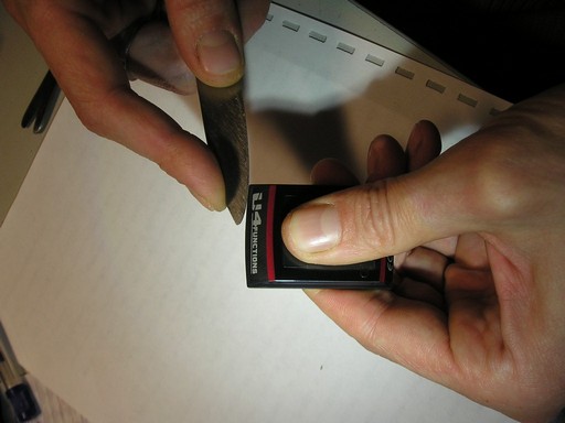

давеча попала в ручки мои шаловливые пара велокомпов,ущербных настолько что я отказался верить в эту функциональную убогость.
было принято решение -препарировать срочно.
аккуратненько проходим ножом с узким лезвием по периметру.

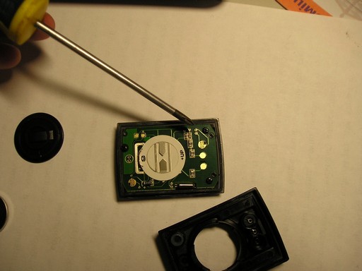

далее выкручиваем крепежные винты.

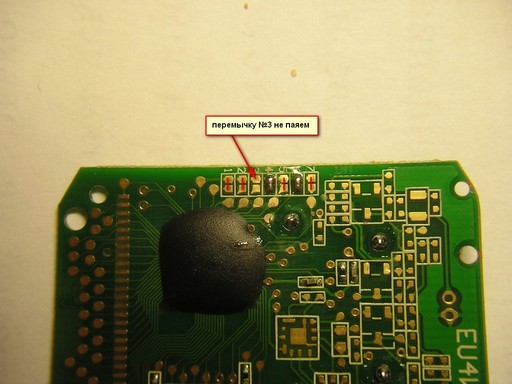

после этого неделю не бухаем берем в нетрясущиеся руки паяльник и запаиваем перемычки-все кроме третей.
каждая перемычка-доп функция).
далее собираем на сухую и проверяем, если тест прошел-клеим корпус)

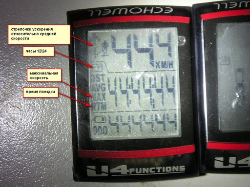

что получили после операции-добавились: стрелки ускорения относительно средней скорости,
индикация максимальной скорости,часы,время поездки

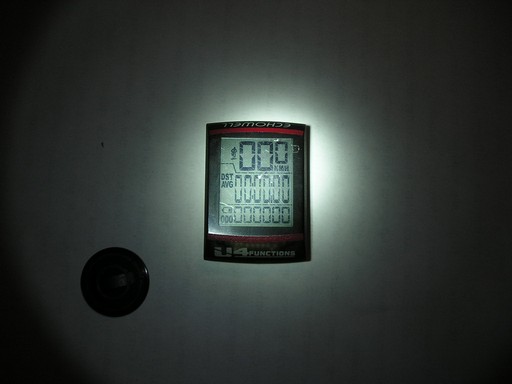

возможно сваять подсветку, посадочные места под транзисторные ключики есть ,но.....лень думать, может передеру со старшей модели

:beer: молодцом! откуда узнал про перемычки и есть ли это стандарт для велокомпов?

Дададад!!1, alive, пропустил матчасть - даташиты или линки на "первопроходцев" приветствуются :)

датащит на нонэймовый контроллер-сами понимаете-нонсенс)))))
единственное что могу добавить-плата компа заточена под установку радиоканала и подсветки,но это лучше передрать с более"жирных "моделей

кстати, а чем третья перемычка занята?

:focus самоуничтожение
или отключает кабель и включает блок радиоканала которого нет-куча пустых дорожек на плате :crazy:

Всем привет. alive, спасибо за этот гайд, а как теперь подсветку "сваять"? Я в электронике не очень соображаю, но паяльник держать умею. Или кто подскажите ссылку. Заранее буду благодарен.

Сообщение #285906 » 15.04.2014 00:38
Mayorishe, в этой модели отсутствуют кнопки на передней панели, подсветку прикрутить не к чему, допиливать свои-нарушить герметичность, имеет смысл заморочиться с 6й моделью эховил))

Сообщение #285937 » 15.04.2014 12:07
alive писал(а):подсветку прикрутить не к чему, допиливать свои-нарушить герметичность
Можно приклеить к корпусу внешнюю микрокнопку и проводки завести герметично. Белый светодиод тупо параллельно батарейке - вольтаж совпадает, а большого тока для перегрузки диода CR2032 просто не даст.
Сообщение #285985 » 15.04.2014 21:53
alive, rexen, спасибо за ответы. Решил оставить без подсветки, как начну лезть, боюсь что ничего потом не будет работать :?

Сообщение #293868 » 19.07.2014 00:29
привет,валялся такой комп и случайно попал на статью!!!сделал всё как написано ,но случайно запаял 3 контакт(сам не паяльщик)))) при включении всё загорается как и показано,новые функции......вот ток проблема,не работают показания скорости следовательно и не идёт учёт всех функций хотя показываются и моргают......толком только часы показывает,на месте скорости две чёрточки просто.........датчик стоит как положено
в чём может быть причина???из-за того что 3 контакт запаял или спалил случаем какой-нибудь ,хотя все запаялись ровно на удивление,или может на плате чего-нибудь коснулся паяльником((((с непривычки ручонки дрожали))))помогите советом

Сообщение #293897 » 20.07.2014 00:02
Для начала отпаяй то, что подпаял по ошибке.
