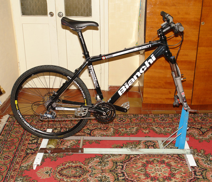

Всё началось с того, что моя жена заявила мне: "на улице холодно и мокро, а я хочу крутить педали".

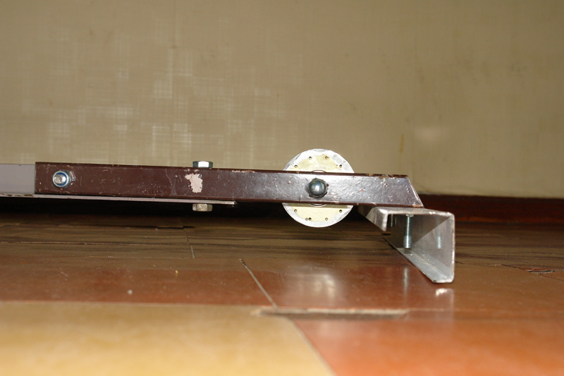

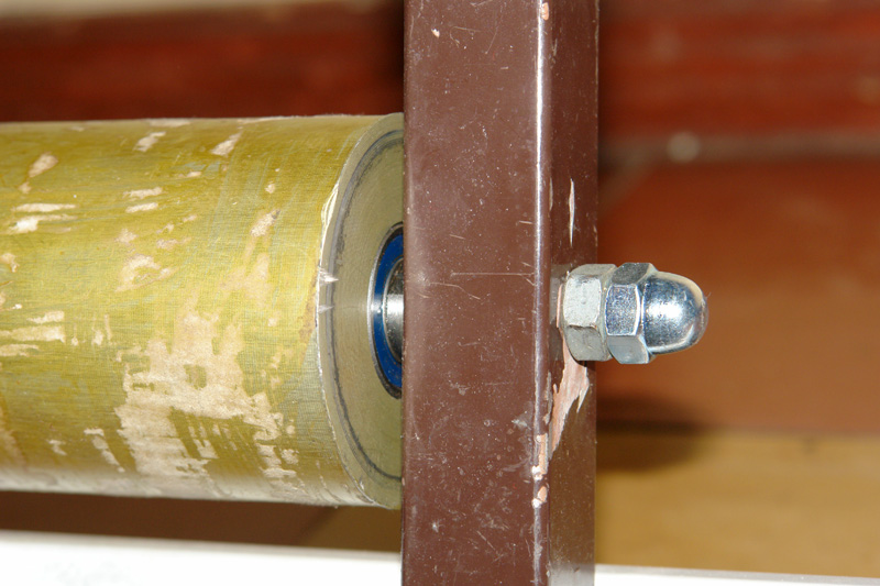

Порылся я в интернете по теме велотренажёров и решил с минимальными затратами собрать велостанок самостоятельно. Порывшись в железяках я нашёл алюминиевый ролик диаметром 80мм в длину170мм и весом около 3кг. На заводе попросил что бы в нём выточили посадочные места под подшипники и две полуоси. Подшипники взял 202 закрытые, подешевше. После того как всё поточили взялся за сборку. Использовал то, что попалось под руку. Вот что получилось.
На сборку потратил один день.

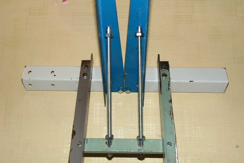

Вот фото отдельных узлов:
Рама сделана из уголка30/30, задняя часть сделана из квадратного профиля.
Нагрузка меняется за счёт переключения передач.
Общие впечатления такие, как будто едешь по мокрому песку.

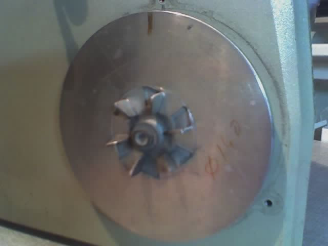

а что создает нагрузку?
Сообщение #189856 » 17.01.2012 13:22
Как такового тормоза в этой конструкции нет. Нагрузку регулирую передаточным соотношением и давлением в шинах. Перед запрессовкой подшипников я заложил в них побольше смазки из-за чего вал крутиться без наката и с небольшим усилием. Есть задумка сделать индукционный магнитный тормоз, наподобие этого
здесь два диска, один стальной а второй алюминиевый, к дискам подводиться магнит на расстояние 0,5-1мм и он за счёт магнитной индукции тормозит диски, магнит на фото не показан.

Сообщение #189859 » 17.01.2012 13:29
А когда крутишь, разве хвост не виляет?
Сообщение #189991 » 18.01.2012 13:43
Стоит как вкопанный. При интенсивном педалировании колесо гуляет в пределах одного сантиметра.

Giantlemann писал(а):А когда крутишь, разве хвост не виляет?
Будет вилять если руки с руля убрать.

Сообщение #193628 » 16.02.2012 20:00
ПАПА_РОМА писал(а):Будет вилять если руки с руля убрать.
И без рук не виляет, стоит как вкопанный.
Немного начинает подвиливать при интенсивном педалировании на большой нагрузке, но не критично.
