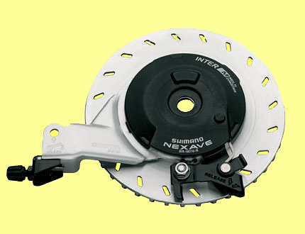

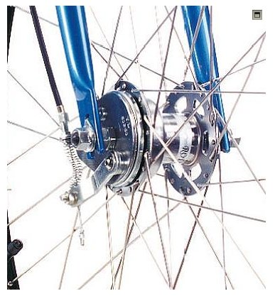

Роллерные тормоза.
Конструктивной особенностью этого типа тормозов является их размещение непосредственно во втулках колес, что обеспечивает хорошую защиту тормозного механизма от грязи, однако усложняет их техническое обслуживание. По принципу действия они во многом аналогичны автомобильным барабанным тормозам. Роллерные тормозные системы имеют как свои плюсы, так и минусы, что в совокупности ограничило их применение сити-байками - неприхотливыми в обслуживании комфортными велосипедами, не предназначенными для соревнований и жесткой езды.
Фирма Shimano предлагает тормоза такого типа в серии Comfort Biking, которое развивает целую гамму компонентов комфортных велосипедов. Модуляция и сила торможения не слишком хороши, хотя для сити-байка вполне применимы.
Весомое достоинство роллерных тормозов - высокая эффективность торможения и малая требовательность к обслуживанию. Вся конструкция рассчитана на человека, который не хочет что-либо регулировать и настраивать в своем велосипеде, а получает удовольствие от неторопливого катания по городским улицам или парковым дорожкам. Созданные именно для таких потребителей, тормоза с этой точки зрения полностью себя оправдывают. Однако посредственная надежность и ремонтопригодность в полевых условиях не позволяют использовать барабанные тормоза в походах, соревнованиях или жестких условиях эксплуатации.
К недостаткам этой тормозной системы также относится их большой вес и несовместимость с большинством амортизационных вилок.
Большим плюсом является отсутствие абразивного износа обода. Это качество в полной мере присуще также всем типам дисковых тормозов (механическим, механико-гидравлическим и гидравлическим).

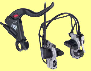

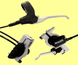

Дисковые механические и механико-гидравлические тормоза.
Любой тип дисковых тормозов имеет следующие характерные элементы: тормозной диск, закрепленный на втулке колеса, калипер (механизм, обеспечивающий подвод колодок к диску) и тормозную ручку.
В механических и механико-гидравлических системах управляющий рычаг на калипере приводится в действие посредством тормозного тросика и тормозной ручки, совместимой также с тормозами типа V-brake.
Различия механических и механико-гидравлических тормозов в том, что в первом случае колодки в калипере прижимаются к диску посредством простейшего механизма (обычно это ходовой винт), а во втором калипер подобен гидравлическим системам (состоит из управляющего и силового цилиндра и некоторого объема масла между ними).
По сравнению с ободными системами тормозов, основные преимущества дисковой механики заключаются в хорошей модуляции и эффективности торможения. Существенным плюсом является отсутствие износа ободов и независимость качества торможения от восьмерок на колесе и повреждений обода. Дисковые механические тормоза имеют низкую цену и ремонтопригодны даже в полевых условиях. Это позволяет успешно использовать подобные тормоза в многодневных походах вдали от цивилизации, где эксплуатация гидравлических систем не рациональна.
Недостатки дисковой механики вытекают из ее конструктивных особенностей. Тормозные тросики и приводные рычаги подвержены загрязнению, что в тяжелых грязевых условиях значительно снижает качество торможения. Из-за растяжения тросов механические тормоза гораздо менее чувствительны, чем их гидравлические собратья и имеют худшую модуляцию.
Механико-гидравлические дисковые тормоза от двух предыдущих типов отличаются приводом: от тормозной ручки до суппорта идет тросик, а далее - гидроцилиндр для повышения усилия, прикладываемого к колодкам.Механико-гидравлические тормоза, как правило, имеют несколько лучшие параметры торможения, но и несут в себе неизбежный недостаток - они не столь надежны (с точки зрения ремонтопригодности в полевых условиях).
Сегодня дисковые механические тормоза широко применяются на велосипедах среднего и даже начального уровня (обычно только на переднем колесе) ввиду их невысокой цены и тех преимуществ, которые дают дисковые тормозные системы.

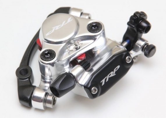

дисковая гидравлика
Современный мир маунтинбайка немыслим без тормозов этого типа. Сегодня дисковая гидравлика перекочевала даже на кроссовые велосипеды и гибриды. Из всех дисковых тормозов, гидравлические системы наиболее эффективны. Тенденция последних лет по снижению цен позволяет оснащать дисковыми гидравлическими тормозами велосипеды среднего уровня, а для маунтинбайков экстремальных серий подобные тормоза давно стали де факто.
Конструкция данных тормозов достаточно проста и функциональна. Расположенный в тормозной ручке управляющий цилиндр посредством масла в гидролинии приводит в действие силовые цилиндры в калипере. Тормоза различных фирм-производителей и моделей различаются порой весьма существенно, однако основные конструктивные элементы присутствуют во всех системах.
Дисковые гидравлические тормоза обладают рядом неоспоримых преимуществ перед механическими дисковыми системами и ободными тормозами. В первую очередь это относится к модуляции и эффективности торможения. Им не страшны никакие погодные условия и температурные режимы, по грязеустойчивости дисковая гидравлика также не имеет конкурентов. Фрирайдные модели тормозов с дисками большого диаметра обладают огромным запасом мощности, позволяющим непринужденно и уверенно контролировать могучий даунхильный двухподвес на многокилометровой трассе скоростного спуска. Легкие кросс-кантрийные модели обладают великолепной модуляцией в любых условиях, дающей выигрышные секунды на гоночных трассах и повышающие безопасность езды по городу и в велопоходах
У дисковых гидравлических тормозов, как и у любых тормозных систем, есть свои недостатки. Еще несколько лет назад главным недостатком являлась цена: сами тормоза и колеса к ним стоили немалых денег. При переходе на диски требовалось, помимо тормозов, приобрести новые колеса, а рама и вилка должны были иметь специальные крепления. Сегодня, когда бюджетные модели дисковых тормозов (например, Hayes или Shimano Deore) недороги, а крепления есть практически на любой раме и амортизационной вилке, вопрос цены уже не критичен.
Остаются неизбежные недостатки любых дисковых систем: повышенные требования к торсионной жесткости амортизационной вилки, плохая ремонтопригодность в полевых условиях (это относится только к гидравлическим и механико-гидравлическим системам), повышенные нагрузки на спицы и обод колеса, более сложная установка и обслуживание. Есть и чисто эксплуатационные недостатки, проявляющиеся в тяжелых грузовых походах или в условиях спортивных соревнований. Например, сложность установки багажника, необходимость более аккуратного обращения при съеме-установке колес, сложность замены колес перед гонкой и еще ряд нюансов.
Несомненно то, что будущее велосипедных тормозов - именно за дисковой гидравликой. По совокупности всех факторов у этого типа тормозных систем есть только одна очень дорогая альтернатива - тормоза типа V-brake высшего уровня (Shimano XTR, Avid Arch Rival) в сочетании с керамическими ободами.

1. Эти клещевые тормоза, которые на фото, имеют ДВЕ оси вращения, а не одну как написано в статье. Хотя бывают и одноосевые, но у них немного хуже эффективность.
2. Где кантиливеры? :shock:
3. На фото дисковой механики совсем не механика, а четырхпоршневвая гидравлика Авид Код :oops:
4. Да, и нет ещё тормозных систем "как на Украине" с ножным приводом внутри втулки :lol:
Сообщение #189876 » 17.01.2012 17:03
kolianchik, исправил, добавил кантиливеры. жду ваших дополнений :)

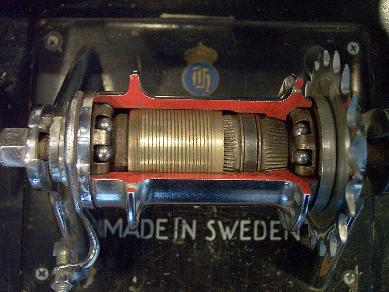

Добавлю ещё барабанные тормоза.
Механизм тормозов находится в задней втулке колеса, при этом сама втулка или её специальная часть является барабаном, а тормозные колодки, находящиеся внутри, при торможении распираются и зажимают тормозной барабан. Могут иметь как ручной, так и ножной привод. В настоящее время ручные барабанные тормоза практически вытеснены по причине большой массы и прихотливости, ножные барабанные тормоза по прежнему используются в дорожных и городских велосипедах с одной передачей или с планетарным механизмом переключения передач.
Барабанные тормоза делятся на:
Барабанные тормоза с ручным приводом, тормозное усилие передаётся через тросик.
Барабанные тормоза с ножным приводом (ножные тормоза), включаются при вращении педалей в противоположную сторону.
Преимущества барабанных тормозов:
Малообслуживаемые и неприхотливые. Обслуживание достаточно редкое, хотя и требует определённого навыка.
Не подвержены влияниям воды, грязи, снега, масла и погодных условий на торможение.
Отсутствие износа обода.
Возможно ехать с искривлённой геометрией колеса («восьмёркой»)
Недостатки барабанных тормозов:
Ножные барабанные тормоза не совместимы для велосипеда с внешним, «классическим» переключателем скоростей. Подходят только для односкоростных велосипедов и для велосипедов с внутренним, планетарным переключателем передач. Относится только к ножным тормозам.
Как правило, невысокая мощность торможения.
Большая масса.
Могут перегреться при длительном спуске с горы.
Экстренное торможение возможно только при удачном положении шатунов, когда они расположены параллельно дороге. При ином положении быстро затормозить не получится. Относится только к ножным тормозам.
При ножном тормозе и отсутствии дополнительного ручного тормоза, в случае спадания цепи, велосипедист полностью лишается возможности тормозить (и "газовать" тоже, соответственно), что может быть опасно.
Ножные барабанные тормоза можно установить только на ведущее, то есть заднее колесо, в связи с чем они часто дополняются ободным тормозом.
Сложность маневрирования в условиях попеременного «газа» и тормоза (ножные тормоза)
Создают значительные нагрузки на спицы и втулку во время торможения.
