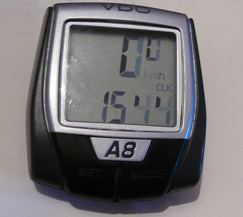

Сообщение #190554 » 22.01.2012 17:48
На VDO A8 поплыли цифры. Думал, что села батарейка, заменил на новую, но баг с отображением не пофиксился.
Вопрос знатокам, что это такое, как это могло образоваться, и лечится ли?
Сообщение #190560 » 22.01.2012 19:13
похоже, промок. внешне напоминает неконтакт ЖК дисплея. разобрать-продуть-протереть спиртом-собрать

Сообщение #190578 » 22.01.2012 21:57
Попробуй разобрать. Согласен с elf,помок или конденсат.

Сообщение #190590 » 22.01.2012 23:48
Мне кажется, что это не конденсат... Цифры поплыли после длительного пребывания на солнце. При чем, если смотреть под углом - более-менее видны, но если смотреть прямо и еще при свете, то вообще ничего не видно...

Сообщение #190595 » 23.01.2012 00:02
KristAl, если бы солнце - поплыли бы все цифры. неконтакт, это факт. наиболее вероятная причина - конденсат и, как следствие, тонкий слой окисла.. ибо даже отпечаток пальца китайца, собиравшего сей девайс, даст свои плоды :drag
