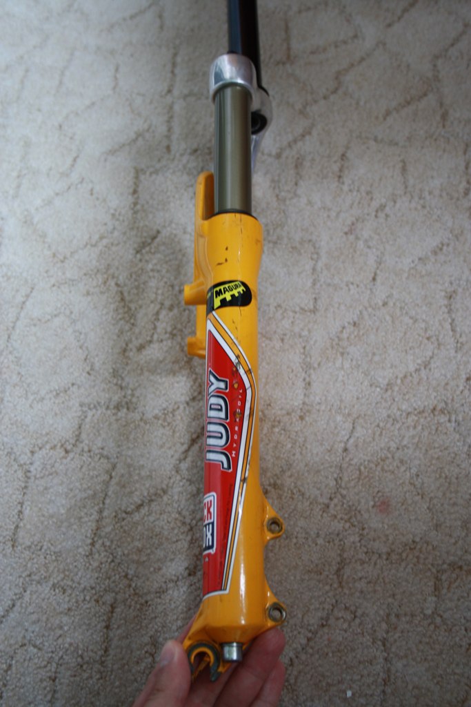

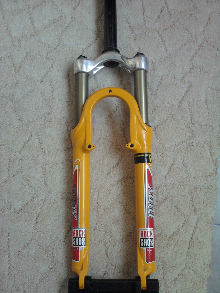

Есть вариант купить такую вот вилку, хозяин говорит, что состояние отличное, плюс легкая. Стоит ли менять сантур хс-про на рокшокс? за джет хотят 600 грн

28 ноги уже не в моде,дисковый тормоз не рекомендуют ставить,с ремкомплектами проблема.

не рекомендуют больше 160,да и 160 пишут при пиковых нагрузказ калипер может вырвать(хотя у меня вилка с 28 ногами и ротор 180 :) ,сид чистый воздух).

как я понял, эта - пружина/масло. за модой не гонюсь. кто то мне сказал, что сальникам и пыльникам уже настал капец, если она старая, такое возможно, или при уходе должно быть все нормально?

человек писал(а):пишут при пиковых нагрузказ калипер может вырвать
на тонконогих вилках ограничение по размеру ротора потому что жесткость на скручивание у них никакая. вилка быстро начинает люфтить и помирает

xbz06ee, насчет внутренностей - это да, никак не проверишь. Утверждает, типа, что в идеальном состоянии, ездила жена его. Может за такую цену есть какие то лучше варианты и предложения? Меня очень подкупает вес в 1600 грамм

За 600 неплохой вариант, считай что Dart только весом 1.6 кг.

Если я не ошибаюсь, то такие делали лет десять назад. Такую только на запчасти стоит брать, и то стрёмно что-бы не кинули. У меня Джуди ТТ 2000 г.в. валяется, рулевая труба из короны выпресовалась.

Я бы не брал. Будет смотрется даже отстойно, тонкие ноги, еще и цвет... У меня был дарт на ГФ, так что я в курсе как оно. Бери лучше с ходом 100мм и ногами минимум 30мм. Лучше поищи какойнибудь рекон 32мм или может ребу. Да, дороже раза в три обойдется но оно того стоит. Маниту тоже неплохой вариант. Их еще можно под вибрейк найти. Но если ты за весом слишком не гонищься и эта рама у тебя на долго, то лучше на диски переходи.
