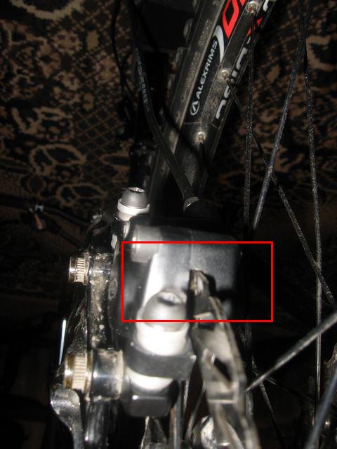

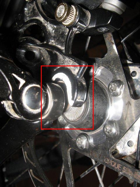

я уперся(в буквальном смысле) в другую проблему!
на заднее колесо ставлю ротор на 160мм и адаптер с соответствующей маркировкой! 160F
НО! почемуто прикрутив калипер и начав установку колеса, ротор уперся в калипер, а ось эксцентрика в нужные пазы не вошла. Теряюсь в догадках что это???
Более подробно проблема нарисована на картинках. сорри не самогог лучшего качества.....
ХЕЛП МИ :?: :?: :?:
вот так максимально становиться колесо
при этом ротор уперся в калипер

Адаптер должен чуток двигаться по оси. может это тебя спасет.
Сообщение #18922 » 17.06.2008 23:51
неа. не сасает это! все винты ослаблены. конструкция как стояла так и стоит
Маркировка на адаптере может о чем нить говорить? если допустим на перед я ставил 185 ротор, там на адаптере написано "185", а на зад ставлю 160 ротор и на адаптере "160F" написано. Вот меня буква F смущает не означает ли это front.....
Сообщение #18923 » 17.06.2008 23:53
так это не тот адаптер. правильно допер
Сообщение #18924 » 17.06.2008 23:55
когда поставишь правильный адаптер "рировский! -он будет сзади наверх выпирать намного сильнее. И тогда все будет хоккей.
блин. как я сразу не увидел. что он короткий :oops:
Сообщение #18926 » 17.06.2008 23:59
Что такое рировский???? и че этот не правильный????
А если я поставлю на зад ротор 185 и соответствующий адаптер на котором нет всяких маркировок, а на перед 160 ротор и этот адптер с букво "F", это решит проблему?
вот балбес! двойку по инглишу мне надо!!! рировский это задний всмысле!! тьфу!

по-правильному спереди должен стоять бОльший ротор.
кстати,должна быть еще одна хитрость:конусные шайбы на болтах,что крепят суппорт к калиперу должны быть разной толщины(как на вибрейках)-попробуй их поменять местами или поиграть с количеством шайб с каждой стороны. ;)
