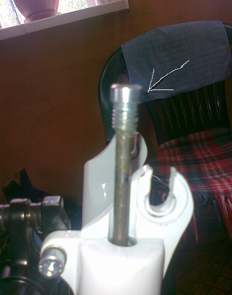

Скажите, можно ли пружинную вилку переоборудовать так,чтоб избавится от металлического стука,когда вилка достигает верхнего положения(отскок)?
Так же при попытке поднять переднее колесо на себя,чтоб преодолеть препятствие или при езде по достойным неровностям ощущаю ужасный стук,который перебивает всё желание кататься и навивает мысль о сборе круглой суммы. Но ведь это проще всего купить новое.

Antoni, модель вилки. Можно поставить резинки на отбойник, удар будет но звук станет тише, можно маленькие пружинки на отбой, ход уменьшится - но удара станет мягче. Как показала практика это все компромиссы незначительно уменьшающие отсреливание.
Antoni писал(а):можно ли пружинную вилку переоборудовать
пружина не показатель, для того чтобы вилка не "отстреливала" в ней должен быть демпфер (система замедляющая отскок вилки), в дешевых вилках его соответственно нет, и не важно какая в вилке пружина воздушная или витая, нужен демпфер.

Мне тоже приходила в голову такая идея. Дело осталось за малым,разобрать и сделать.Вот это у меня при первой попытке не получилось.
Я столкнулся с проблемой. Одно из креплений ног к штанам вилки не снимается и не даёт снять ноги.Или я не правильно делаю?

Antoni, ничего не понятно с фото. Похоже что болтик всетаки из другого материала, значит должен выкручиваться. Вполне возможно что то можно выкрутить сверху, со стороны пружины. Должно сниматься, ее же как то собрали :)

Есть какие нибудь фото или видео, как должна разбираться вилка? А то получается, действую методом научного тыка))).

Antoni, ты скажешь что за вилка или нет. Ато Шивер тоже "пружинка" :lol:
Сообщение #227984 » 11.10.2012 00:56
На вилке ничего не написано,кроме дублирования названия велосипеда. Вот из описания производителя:MD-983AT,26» SUSPENSION FROK,black crown,H=500,travel:80mm,Preload:YES ALLOY&STEEL.
