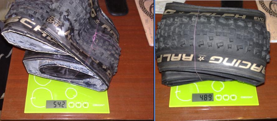

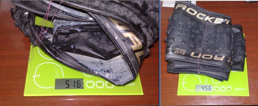

Слил то, что было в жидком состоянии, а покрышку с "налётом" понёс на весы.
На фотографиях видно фактическая разница, чистой вымытой покрышки и покрышки с налётом.

Уточню, что я на них проездил не очень много, в основном только гонки и пару не длительных покатушек. Колёса купил в начале лета, кажется, с пробегом, плюс сам до конца осени.
Всё это время герметик сох и откладывался на стенках.
Знаю что у гонцов, которые выезжают на соревнования почаще моего , приблизительно каждые выходные, герметик сохнет за две три недели, однако при приличной температуре и жарки хусловиях. И я не спрашивал какое именно количество жидкости они льют в колёса. Возможно меньше советуемого 80-100мл

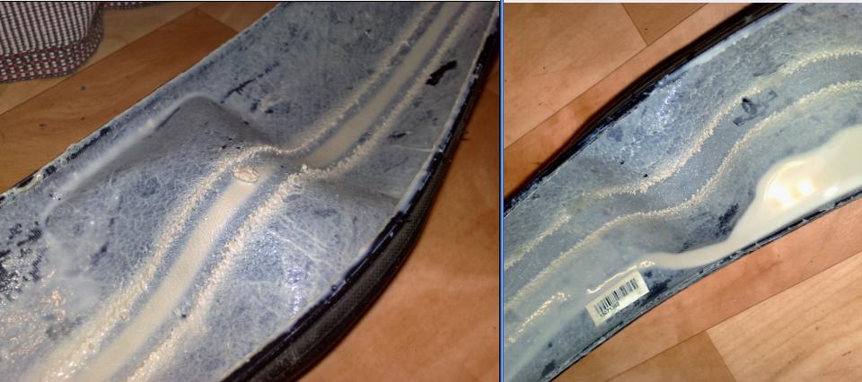

На фото внутренняя часть покрышки Рокет Рон и Рэйсин Ральф.
За всё время был один серьёзный порез, но по причине отсутствия герметика, он не был заклеен, на подкачке я здорово докатился до дому, где залив жидкость , порез заклеелся в течении 4 секунд.
А так же был хороший удар по боковине заднего Ральфа, с который так же справился герметик.
При разбортировке, я нашел колючку , которая мирно жила в заднем колесе.
С такими вещами в каменой системе, я бы точно был вынужден бортироватся и клеется.
