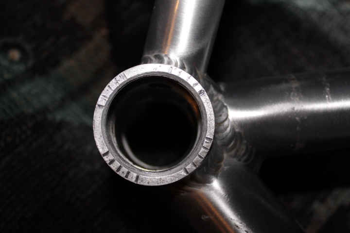

Привет всем, вообщем ситуация такая: на днях купил систему Шимано СЛХ в месте с ней идёт в комплект каретка Холовтек 2,с установкой проблем нет,но я как активный пользователь Интернета нарыл там инфу о том что для этой каретки важно отторцевать кареточный узел,дабы поверхность, на которую ложатся внешние части чашек данной каретки, были идеально ровными, без всяких подтёков краски и заусениц.Пишут так же что если сего не сделать то подшипники станут не под прямым углом(пусть даже скажем на 1 градус отклонение будет ) и каретка быстрее убьется. Народ, кто юзал такие каретки или сталкивался с такой ситуацией, скажите насколько опасно не делать этого и стоит ли мне на это тратить деньги. Буду очень благодарен.

Я не делал торцовку ни на одной раме и ничего, и знаю кучу аналогичных примеров. Не хочу сказать, что это пример для подражания, но все же на практике целесообразность этого часто отсутствует.
Более того, дофига производителей не торцуют даже топовые свои рамы.
ПС. А еще полагается торцевать крепления под дисковый тормоз, но это делают еще реже несмотря на то, что перекосы калипера встречаются чаще, чем чашек каретки. А уж про торцовку срезов рубашек я вообще молчу...
Сообщение #235452 » 03.01.2013 21:42
xbz06ee писал(а):Я не делал торцовку ни на одной раме и ничего, и знаю кучу аналогичных примеров. Не хочу сказать, что это пример для подражания, но все же на практике целесообразность этого часто отсутствует.
у меня там вот какая ситуация: изначально на моём веле стоял передний перeключатель e-type(крепление на кареточном узле) и после 2х-летнего его использования на торце появились заусеницы от него.Я поставил каретку и заметил что в местах этих заусениц есть небольшая несостыковочка(примерно пол миллиметра а может и того меньше) . Может быть мне просто АККУРАТНО подработать эти места напильником?Что скажете?

Сообщение #235453 » 03.01.2013 21:45
grips, так это другое дело. надо смотреть, может лучше будет действительно отторцевать.
Сообщение #235455 » 03.01.2013 21:51
xbz06ee писал(а):grips, так это другое дело. надо смотреть, может лучше будет действительно отторцевать.
вот смотрите как это выглядит..

Сообщение #235459 » 03.01.2013 22:37
Я б отторцевал. Хотя можно и напильником, если денег жалко будет. главное не переборщить с ним :)
