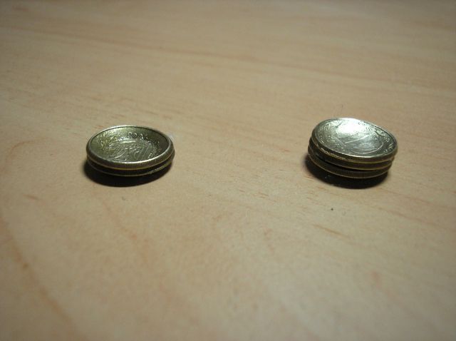

Сообщение #886 » 30.07.2007 10:34
ну а это обещанные копейки. я их так и ставил, сначала пару, а потом тройку сразу
неподходит :(
