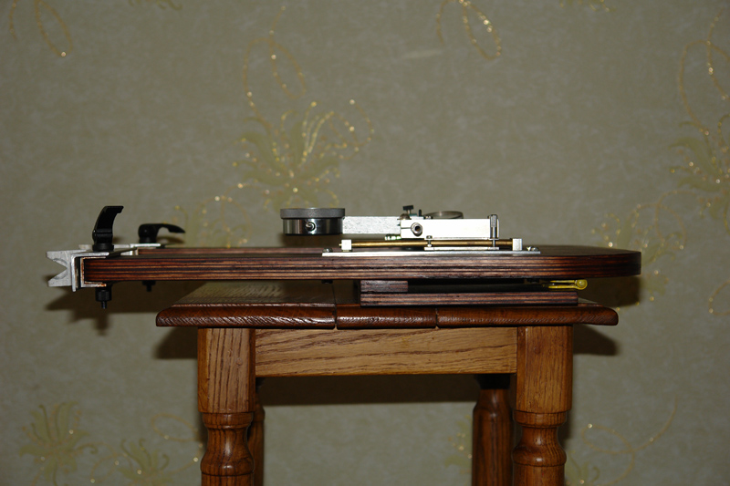

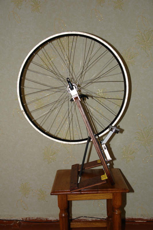

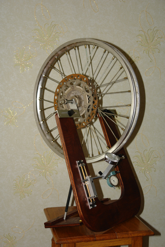

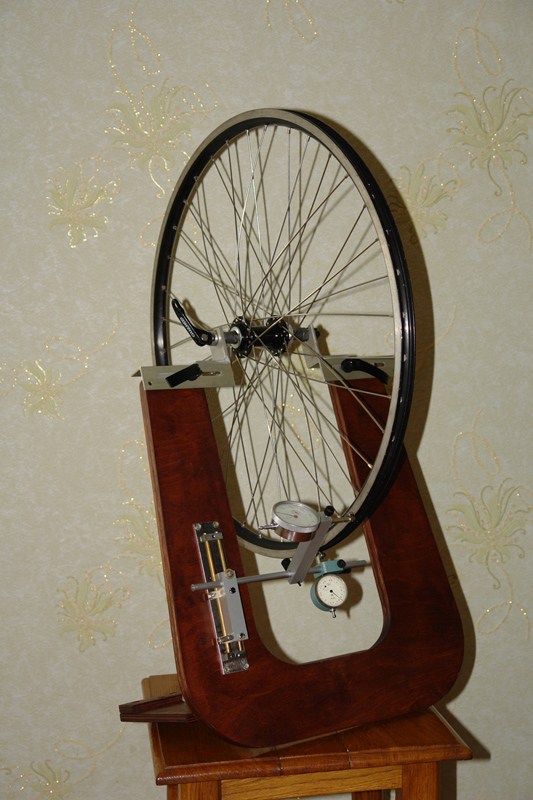

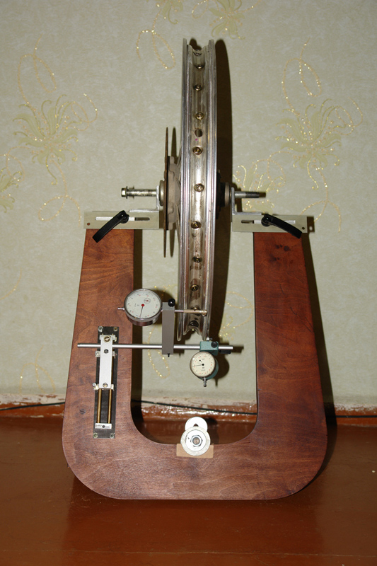

Решил я сделать себе станок для правки колес, старый станок уже не удовлетворял меня. Перед постройкой я поставил основные требования к новому станку. Во первых: он должен быть универсальным, подходить для разных диаметров колёс (от детских до 29 дюймов), должен обеспечивать посадку втулок различной ширины и диаметров осей, и возможность установки мотоциклетных колёс. Во вторых: он должен обеспечивать высокую точность при правке колёс, до 0.1мм в двух направлениях. В третьих конструкция должна быть простой, разборной, занимать мало места и изготовлена из материалов которые были у меня. За основу я взял станок DT. Ну и вот, что получилось:
в сложенном виде
с мотоциклетным колесом

Сообщение #245100 » 21.03.2013 18:13
Впечатляет! Как собирать колесо с учетом дискового тормоза(зонт)? С помощью линейки выставляешь параметры станка?
Сообщение #245116 » 21.03.2013 19:53
VL, линейку планирую поставить в будущем, а сейчас меряю зонтомером. В идеале хочется добавить жесткости станку и мереть зонт как на Р&K станке, но это уже другой уровень.

Сообщение #245513 » 24.03.2013 14:37
Результат правки колеса: боковое биение - 0,06мм, радиальное - 0,14мм (без учёта скачка на стыке, обод дешёвый Jetset). На практике такие значения не нужны, но к ним нужно стремиться.
