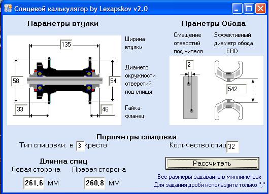

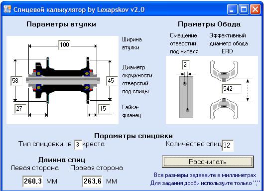

Наконец то решился собрать колеса. Втулки и обода уже в наличии а со спицами случился затык :( Планирую брать спицы Sapim Race, но вот с длинной не могу определится. Кто собирал колеса, подскажите реально работающий калькулятор, ну реально не ожидал я таких разных результатов.
Исходные данные:
Ктулха перед: Novatec D811SB
Ктулха зад: Novatec D882sb
Обода: Sun Equalizer 29 ERD 542, 32 пистонированные дыры.
Набор стандартные 3 креста .
Sapim Spoke Calculator выдал перед - 262, 266. Зад - 264, 263
Velostyleвский перед - 269, 271. Зад - 270, 269
DT Swiss spoke calc перед - 261,261. Зад - 260, 264.
Lexapskov - перед 260, 263. зад 261, 261
Кому верить блин, почему такая разница?
P.S. куда лучше потом отнести колеса на настройку зонта и равномерную натяжку спиц? В каких веломастерских Донецка есть зонтометр и инструмент меряющий натяжение спиц (хочется чтобы все по феншую было)?
