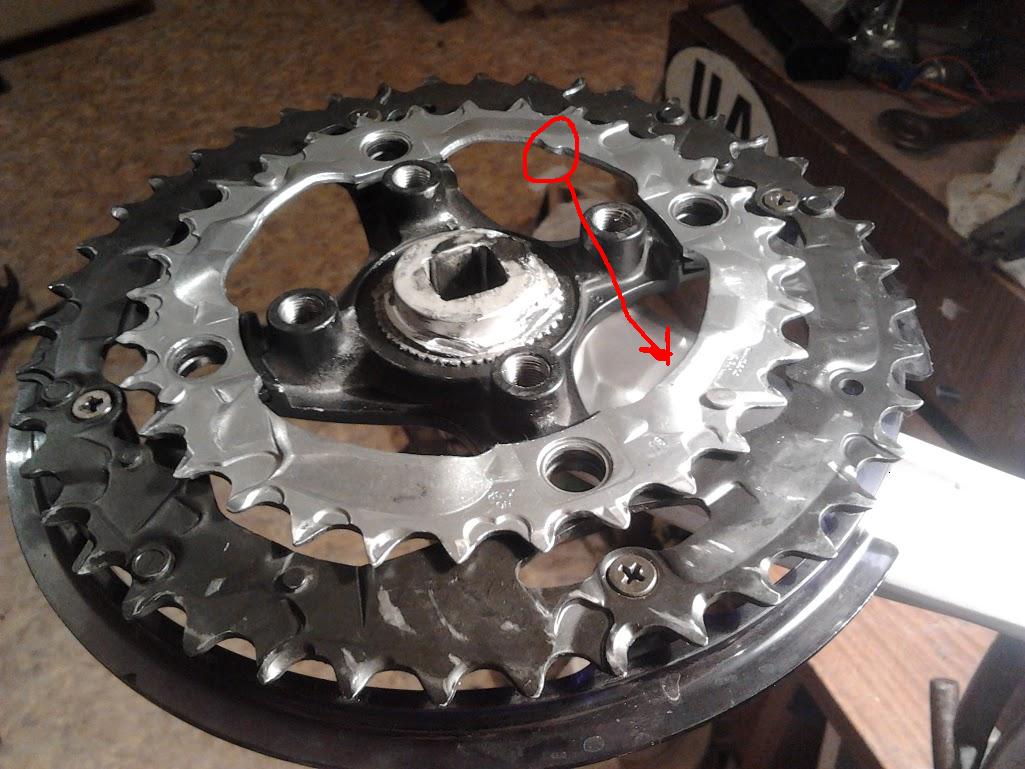

Здравствуйте. Такой вопрос: как собрать передние звезды Alivio под квадрат? Разобрать то я их разобрал, но по незнанию не догадался посмотреть, как они стояли в сборе... Вот они после разборки Изображение
При сборе выяснился неприятный момент: большая и средняя звезды прижимаются четырьмя болтами
Изображение .
Так вот, теперь при стягивании болтами средняя звезда так плотно прижимается к большой звезде, что цепь не пролазит между звездами((( Никаких шайб между звездами небыло, как теперь поставить звезду правильно - ума не приложу...
Кто советом помоч может?

m03g0ed писал(а):Кто советом помоч может?
Дружище, большую звезду снаружи четыреклапки среднюю внутри. Между звездами короче должно быть крепление (четырехлапка)

m03g0ed, дам тебе еще совет. На каждой звезде есть метка, они все должны быть под шатуном ;) Тогда все будет четко переключаться. Надеюсь успел :)
Сообщение #250521 » 28.04.2013 01:29
Дык там четыре этих шпунтика. По какому ориентироватся?
PS. Все, увидел, что имелось ввиду))) Спасибо
