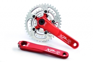

каретка сломалась=( вот думаю какую новую поставить! хочу с внешними подшипниками. но к новой каретке не уверен что подойдёт старая система (Custom Shimano FC-M521). рама - specialized fsrxc посоветуйте внешнюю каретку (красного либо синего цвета) и систему под неё (белого, красного либо синего цвета). шимано не предлагать=)

PMP XT R3, 42/32/22, титановый вал, 630 г вес. 430 евро в Донецке + 200 грн каретка в цвет. ннада? :lol:

за такие деньги лучше вот что взять http://www.bike-components.de/products/info/p20694_HammerSchmidt-All-Mountain-Single-Kurbelgarnitur-.html =)))
ser9021 писал(а):Хотя бы бюджет укажи,пределов то совершенству не существует
200-250 евро=)
я вот такой вариант рассматриваю http://www.bike-components.de/products/info/p33526_Turbine-2x10-fach-Kurbelgarnitur-inkl--Lager-Modell-2013-.html катался кто нибудь на них?=) но вот тут на шимано уже больно цена хорошая http://www.wiggle.co.uk/shimano-slx-m665-hollowtech-ii-double-chainset/ поэтому в раздумьях=) шимано мне внешне не нравятся очееень :) есть ещё такой вариант http://velokavkaz.ru/phpBB3/viewtopic.php?f=508&t=76374 =) и по кареткам - есть ещё какие нибудь достоные более бюджетные варинты кроме hope, chris king?

Ватный Ёжик, почему ты на XC байк смотришь систему с рокрингом? Или вообще хаммершмидт, как ты его лепить собрался, там крепление на раме нужны :) Если хочешь дабл -смотри на кантрийные даблы, рокринг уже на эндуро байки редко ставят а ты на кантри решил лепить. Большая звезда тебе минимум 38 нужна. Гоночная Морда -самый лучший вариант но она не красная, не белая и не синяя тоже :lol:

Baton писал(а):Ватный Ёжик, почему ты на XC байк смотришь систему с рокрингом?
ну во первыйх он не кантрийный а трейл=) посмотри параметры геометрии сразу убедишься в этом. разбивать не дешёвую систему не хочется поэтому с рокрингом=)
Ватный Ёжик писал(а):Или вообще хаммершмидт, как ты его лепить собрался, там крепление на раме нужны
я знаю что там нужны крепления. я написал что он поинтереснее будет предложенного варианта за большую цену-)
Ватный Ёжик писал(а):Большая звезда тебе минимум 38 нужна.
38 это предел. а так и 36 достаточно

Чем же планетарная система для ам/фр интереснее лайтовой кк-шной? :popcorm:

Ватный Ёжик писал(а):ну во первыйх он не кантрийный а трейл
Пусть трейл, рокринг реально оправдан на фриайд байках где хода 160 и более, у меня стоит рокринг но 99,9% для красоты (честно признаюсь)! 36 зубов на асфальте мало тем более с такими покрышками и колесами как у тебя. На асфальте на НоббиНиках 2.25 недокачанных и 160 хода вилки кое где хочется чуть больше звезду, может потмоу что не отвык от 42й. Вобщем дял наших плошмяков поставил на место трипл и более чем рад :) Задай себе вопрос - мого ли ты цеплялся 42 звездой? Если нет то 38 100% не будешь цепляться. Про хаммершмидт вообще неудачно :facepalm:

xbz06ee писал(а):Чем же планетарная система для ам/фр интереснее лайтовой кк-шной? :popcorm:
тем что она планетарная=) всегда хотел на такой покататься!) но я же говорю не на этой раме...
xbz06ee писал(а):36 зубов на асфальте мало тем более с такими покрышками и колесами как у тебя.
я на 3 звезду очень редко переключаюсь. у меня сейчас стоит стандартная система 22 32 44. если 32 хватает то 36 точно хватит. поэтому 38 предел.
xbz06ee писал(а):Задай себе вопрос - мого ли ты цеплялся 42 звездой?
частенько=) последняя звезду использую как рокринг))))

За 250 евро можно купить X0 дабл и не нужна экзотика типа Race face и тд.
http://www.bike-discount.de/shop/k1175/a100238/x-0-crank-2x10-39-26-t-175mm-black-red.html

Тем более XO хороши тем что звезды крепятся на паук, сам паук уже к шатунам, паук на жесткость и прочность в худшую сторону не влияет.
