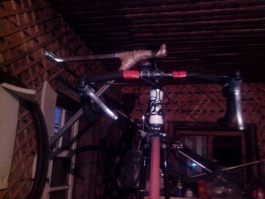

Сообщение #266118 » 16.08.2013 17:33
После замены троса на дуалах тормозная ручка перестала откидыватся назад.То есть при накыдывании переключателя на большие звездочки заднего переключателя не возвращяется в исходное вертикальное положение, а остается в диагональном. Думаю что-то с пружиной ручки. Как разобрать?

Сообщение #266125 » 16.08.2013 18:42
Поищи причину по пути проложения троса-если до замены всё работало то вряд ли дело в механизме переклюка. У самого частенько так бывает, ищеш причину в сложном а всё оказывается проще простого. Не факт что это твой случай но всё же :) . Просмотри всё внимательно. С разборкой точно не помогу, в глаза их не видел.

Сообщение #266193 » 16.08.2013 22:56
Это было бы просто отлично, но нет, трос снял в первую очередь, ничего не изменилось, я наоборот думал что при натяжке троса он вернется, но чуда не произошло...
