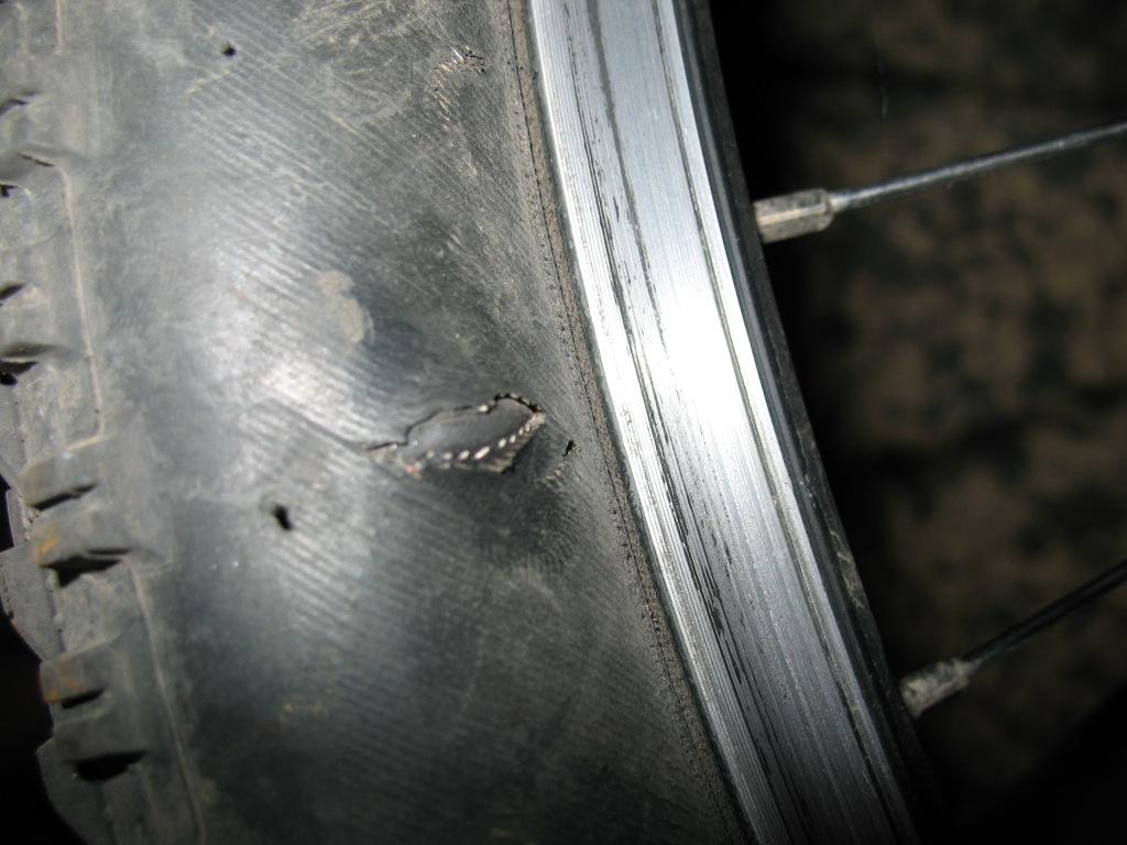

Такой вот трабл случился.....мыл велик и нашёл порез на переднем колесе сбоку...и от туда торчит камера =( блин...кошмар..что делать? =) ааа паника))))))) щас фотку прикреплю =)

вооот =( посоветуйте что делать? может залепить латкой для камер? =))

В старых (совковых) велоаптечках всегда была лента чеферная, для ремонта покрышек. Внешне выглядело как кусочек плотной ткани, прорезиненной с одной стороны.
Можно разбортировать камеру, наложить эту латку на клею к внутренней поверхности покрышки в месте разреза.
Сообщение #23887 » 09.08.2008 15:22
Менять покрышку, от греха по дальше! Однозначно!
Linc
Сообщение #23920 » 10.08.2008 18:50
Сбасибо за Ответы! )) Наложил латку с клеем на внутреннюю сторону покрышки как посоветовал Storm!

в данном случае лучше заштопать капроновой нитью.
Сообщение #23932 » 10.08.2008 21:38
petroff писал(а):в данном случае лучше заштопать капроновой нитью.
"восьмеркой" прошить.
п.с. а я б выкинул ее и поставил новую. Ладки там -фигня. Место постоянно на излом идет и прогибается
Сообщение #23950 » 11.08.2008 09:32
У меня тоже была такая фигня и тоже на Ларсен ТТ , поставил латку, два дня покатал и выкинул. (латка хорошо а здоровье дороже)
