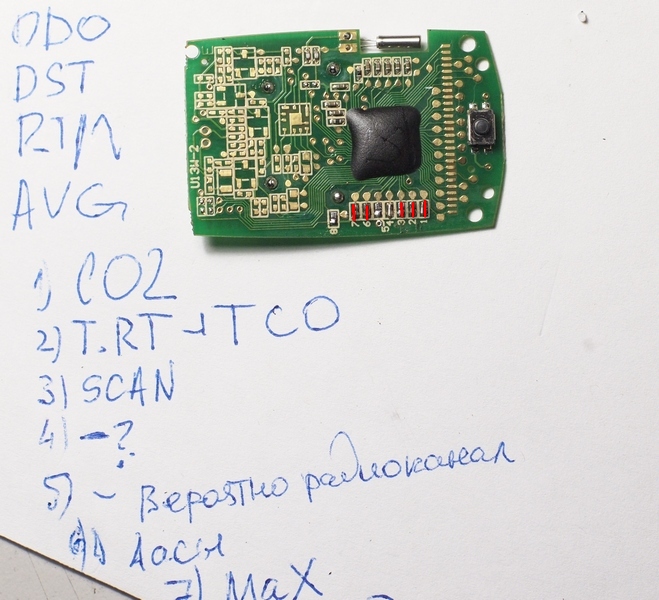

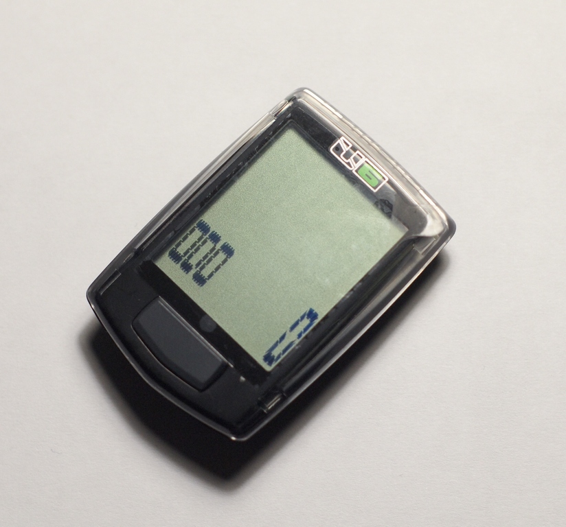

Итак, давеча приобрел сабж в богоугодном месте(маяклидер)), и опять поразился несовершенству этого так сказать компутера, решил поправить.Самым сложным было вскрыть девайс.
потом берем в ручки паяльничек и запаиваем перемычки и наслаждаемся добавленными функциями.
привожу соответствие перемычек функциям
1)сохраненный СО2(архи полезная функция)
2)total riding time & totalCO2
3)autoscan
4)не понял что включилось
5)вероятно включение радиоканала,выключает проводной датчик
6)часики
7)maxspeed
8)температура(термодатчик не установлен и по этому не показыват) счастливые обладатели старших моделей сообщите какая микросхема установлена ,а лучше пришлите фоту платы)
сабж

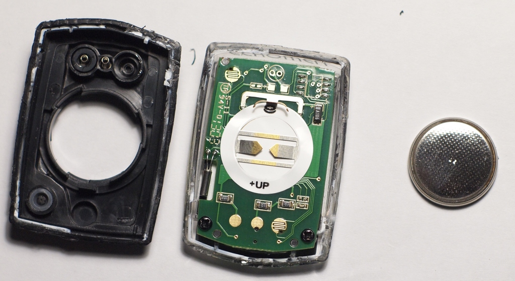

при помощи острого ножа и глаголов нелепых аккуратно вскрываем корпус
запаиваем перемычки согласно желаниям,проверяем и склеиваем
профит)

alive, я смотрю на плате просто тонна площадок под smd нераспаянные :?
Сообщение #274896 » 21.11.2013 03:26
rexen, вы чертовски наблюдательны,от вас ничего не скроешь))))
имхо,там есть место под тразисторный ключик подсветки, радиоканала и с противоположной стороны термодатчик
