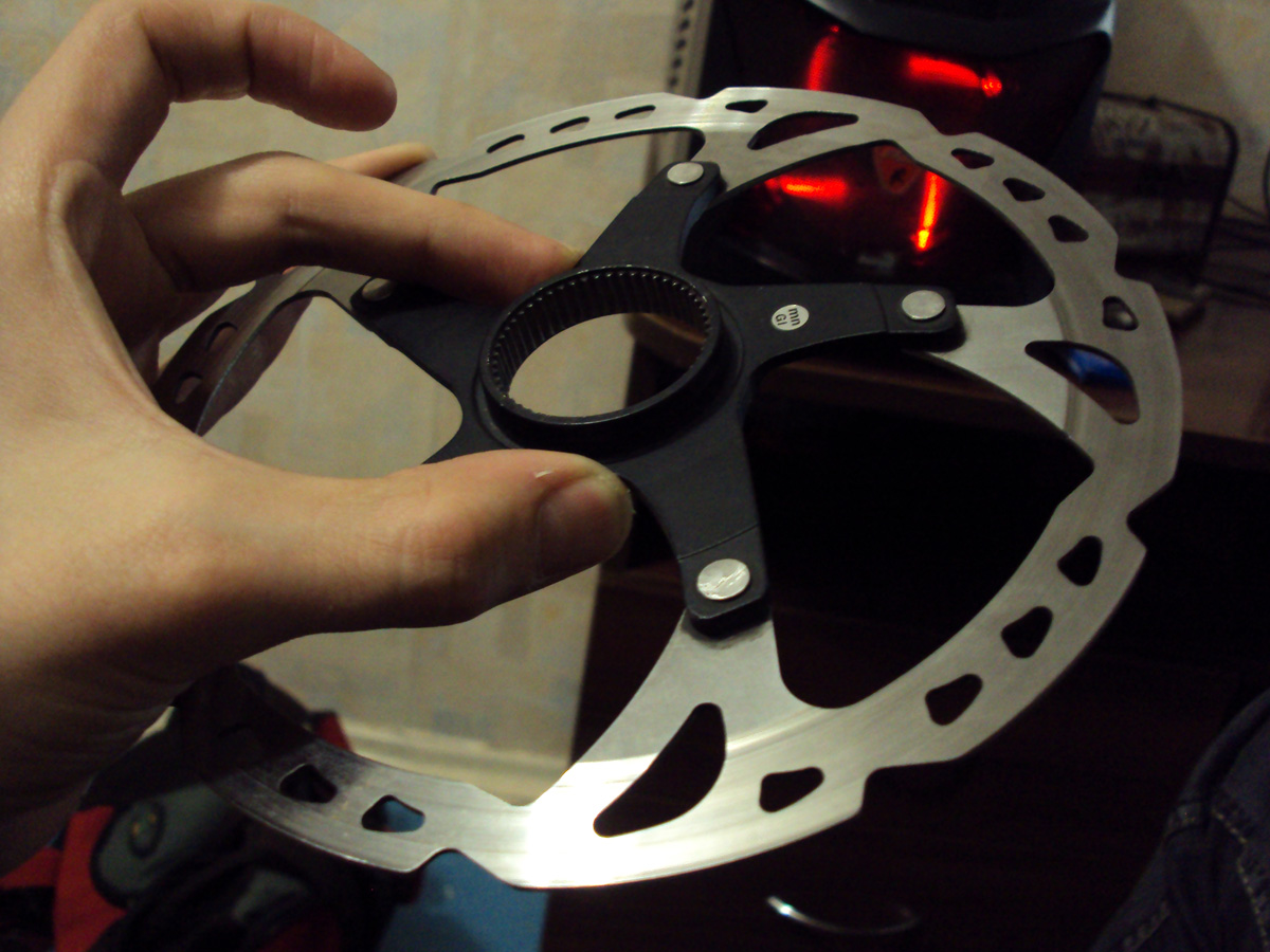

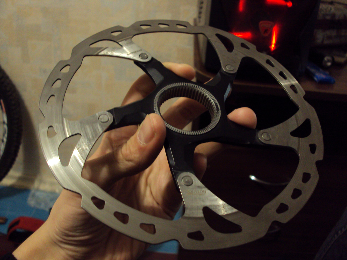

Здравствуйте уважаемые!
Нужна помощь, люфтят заклепки ротора на пауке.
Ротор Shimano XT 180mm SM-RT79M.
В сети все читал - нашел только типа у меня люфтит что делать ? Выкинь... Попробуй заклепать.
Ну, почесал голову, выкинуть совсем не вариант, на покупку нового денег сейчас нет.
Давай молотком стучать по заклепкам - помогает.... Аж до первого хорошего торможения.
Дальше снова люфт. Еще пару торможений и люфт как прежде.
Задний такой же 160mm не люфтит.
Варианты выкинуть/гарантия или в мастерскую неприемлемы =(
Неужели роторы на пауках такая гадость которая не умирает своей смертью, а катить на ней пока не случится внезапная неприятность? =(
Спасибо.

Думаю - была не была, дай еще раз постучу но теперь уже "как следует"
Подложил под клепку в роторе шайбу размера с заклёпку. И давай от души молотком угощать их :mujik . Порасклепывал их так, что они стали полу плюшками.
Люфт ушел, поехал катать, тормозил всю дорогу и резко, и плавно и даже стоппи делал (для теста). Люфта вроде теперь тьфу тьфу тьфу нет.
Будем надеяться что расклепал как нужно :hear
