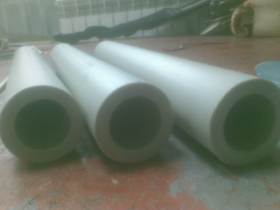

Сообщение #278293 » 16.01.2014 16:05
Купил сегодня трубу пластиковую на ролики. 63мм наружный д, 42мм внутренний д.2м- 135 грн. Под заказ есть 75мм-190 грн, и 100мм или 110 мм- 260 грн.В идеале было-бы отлично 75мм трубу, но ждать уже неохота, буду из 63 делат. Может потом переделаю.

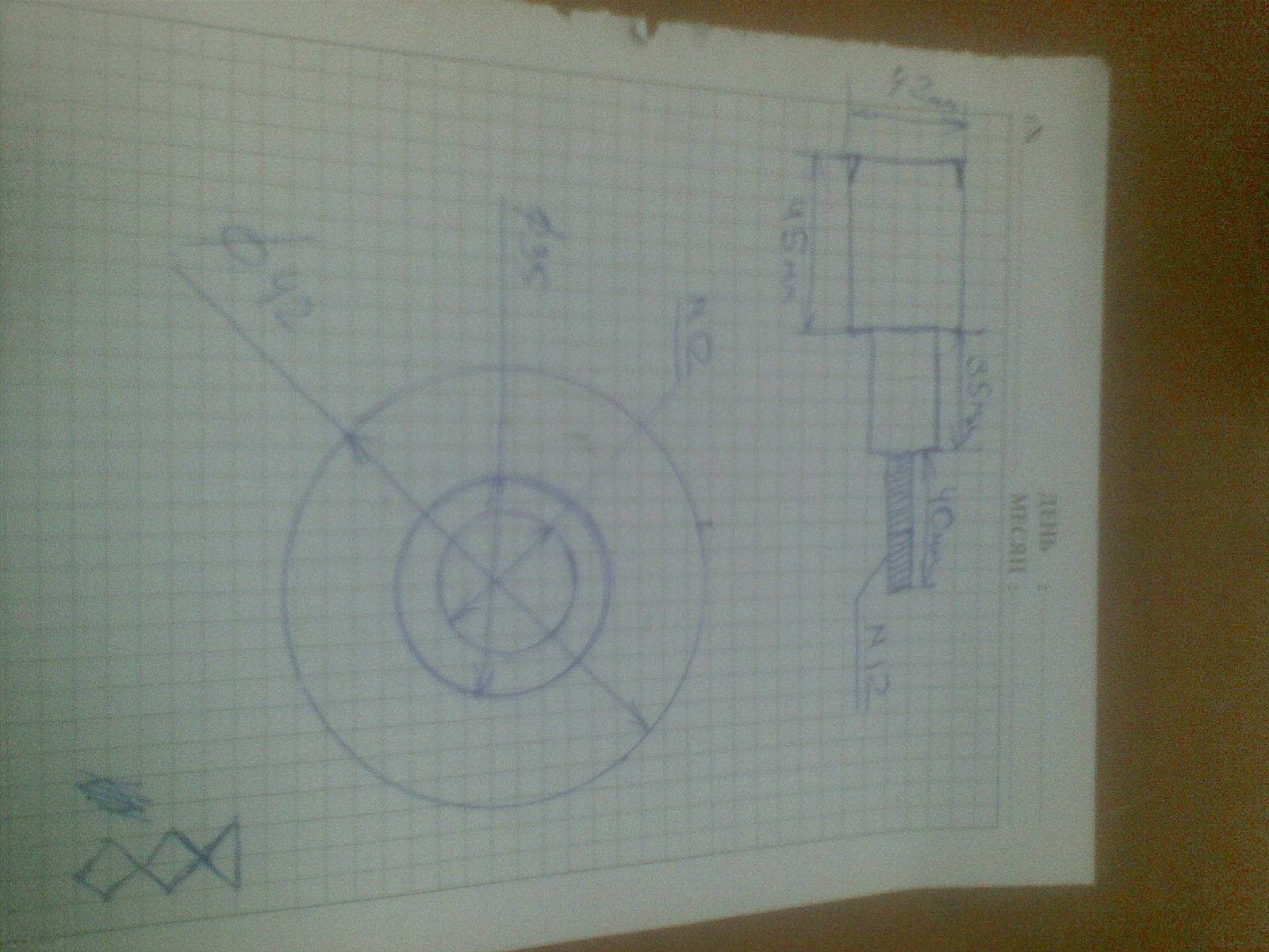

Сообщение #278295 » 16.01.2014 16:10
На работе был найден токарь, по озывам с прямыми руками, нарисован чертеж и отдан ему, вердикт 150 грн и неделя времени,- устраивает, по рукам.

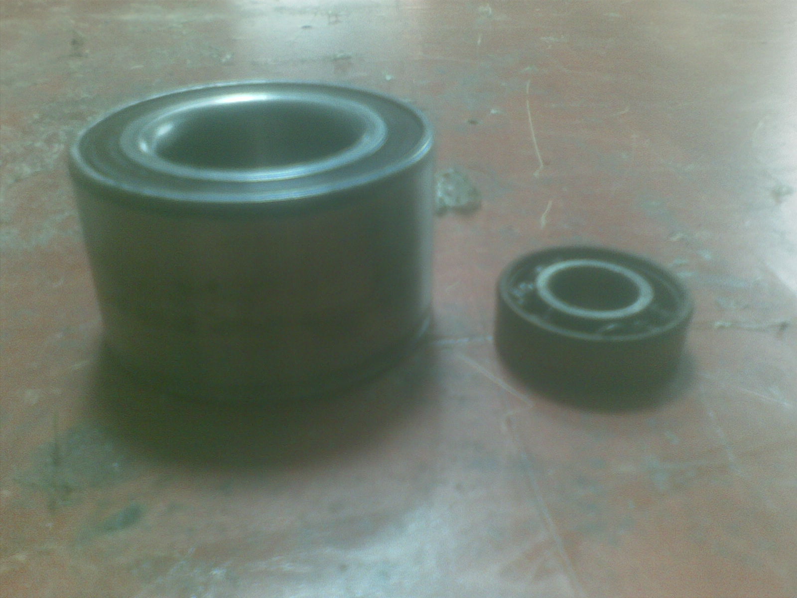

Такссс... подшипники. Изначально планировалось изпользовать подшипники как у автора статьи про велостанок на кр.велофоруме, с параметрам 28-12вн.нар. диаметр. Но посоветовавшись с ним, было решено что они будут малы, начал искать варианты, думал 35-16, но остановился на подшипнике размером 42-20. Уже думал их покупать, но на работе были найдены "ацкие" бу подшиники с ступицы переднеприводного ваза. Вымою ВД-шкой, набью новой смазки и будет то что надо. Подшипники есть, труба есть, рисую чертеж, токарь посоветовал как лучше. Отлично, процесс пошел.

Сообщение #278321 » 16.01.2014 19:29
Сравнение подшипников которые хотел и буду ставить, 35-16 и 64-34. фотки на говнотелефон.

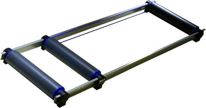

На этом фото ролики D=63 мм. Подшипник 80204, вал 20 мм, нагрузка 500 кг.

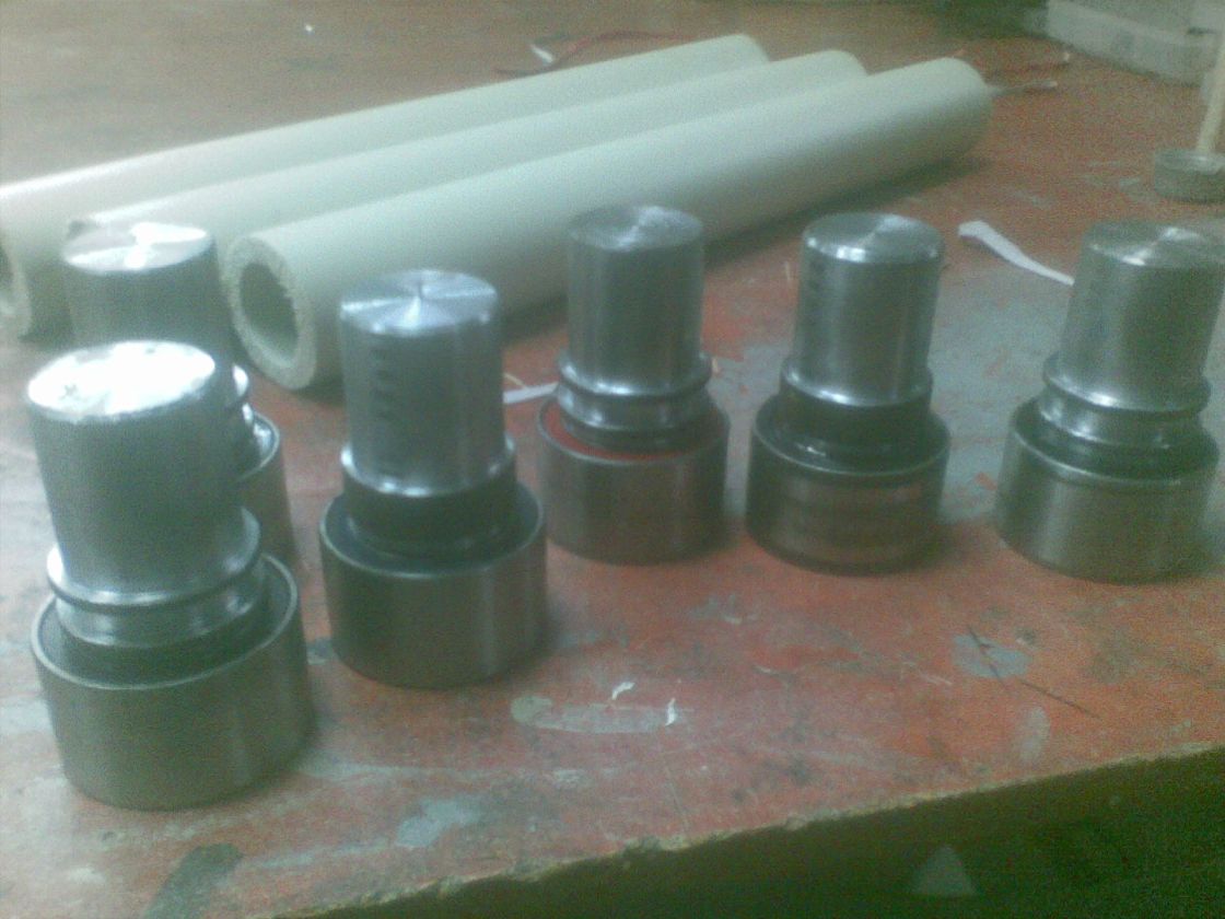

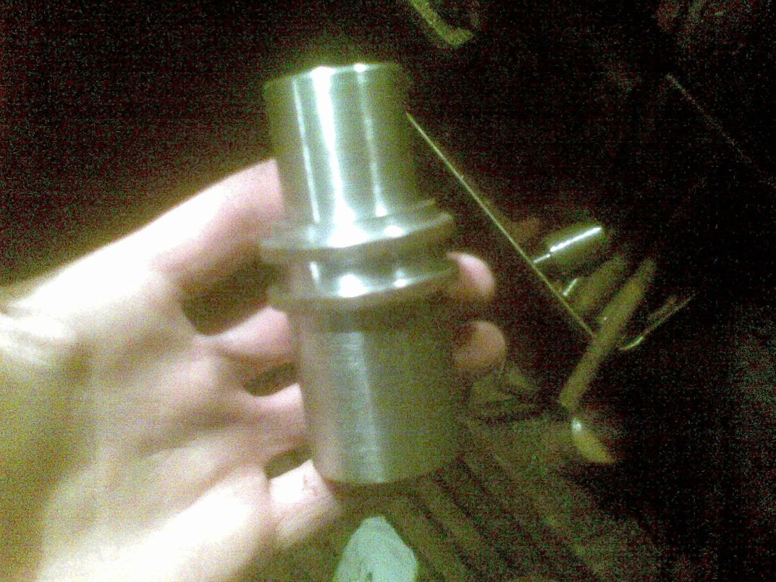

Сообщение #280697 » 21.02.2014 01:41
Токари живут в другом измерении, у них неделя- месяц длится :) , ну ладно, сговорились на 100 :) за задержки. Вобщем втулки готовы :) , подшипники разобраны до состяния-корпус, сепаратор, шарики, набиты новой смазкой и собраны снова. Сегодня трубу резал :crazy: , думал какой длины делать ролик :? 40 или 50, сделал 50см, мало-ли че. Осталось дело за малым, сварить рамку и закрепить к ней ролики, а и ремень какой нибудь придумать для переднего ролика.
