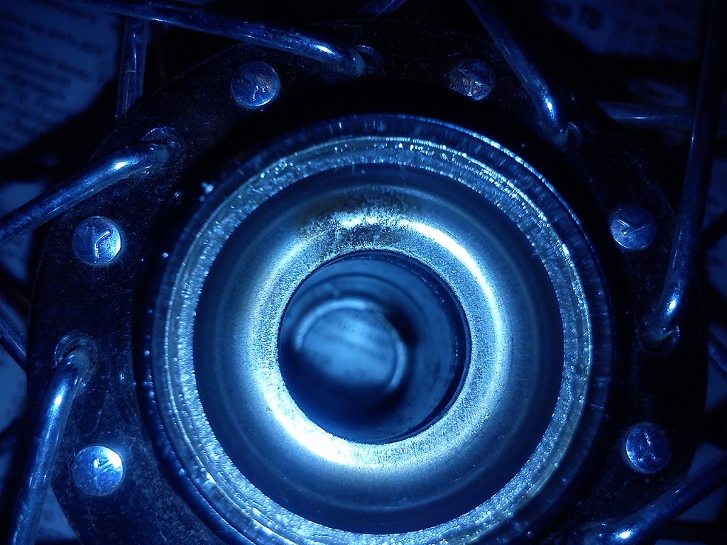

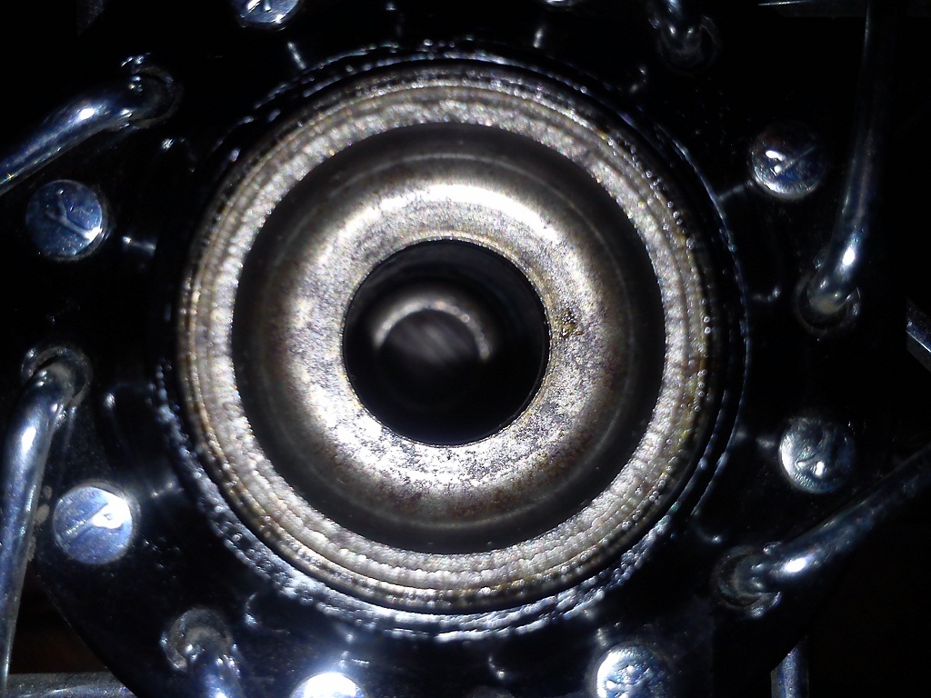

Разобрал сегодня втулки и обнаружил какие-то пятна, что-то вроде выработки или как это назвать, первый раз разбираю. На ощупь не прощупывается. Не критична такая проблема?
Задняя втулка
Передняя втулка

Это следы попадания воды. Если на ошупь не прощупываеться то нормально. Собирай и езди.

Ржавчина.

Странно как-то. Под дождем я не ездил. Следы эти только с одной стороны, с другой зеркальная поверхность.

Если это ржавчина - потерев легонько наждачкой P1000-Р1200 - ржавчина должна исчезнуть.

bondarenkod, в этом случае лучше с более мелким зерном Р2000 или Р2500

Была у меня похожая ситуация, после окунания попала вода во втулку ХТ, шарики потеряли блеск и стали матовыми, при вращении колеса появился шум в подшипнике. Вылечил смазкой Хадо "Ремонтная" (не сочтите за рекламу) через 200-300км блеск вернулся, шум снизился.
