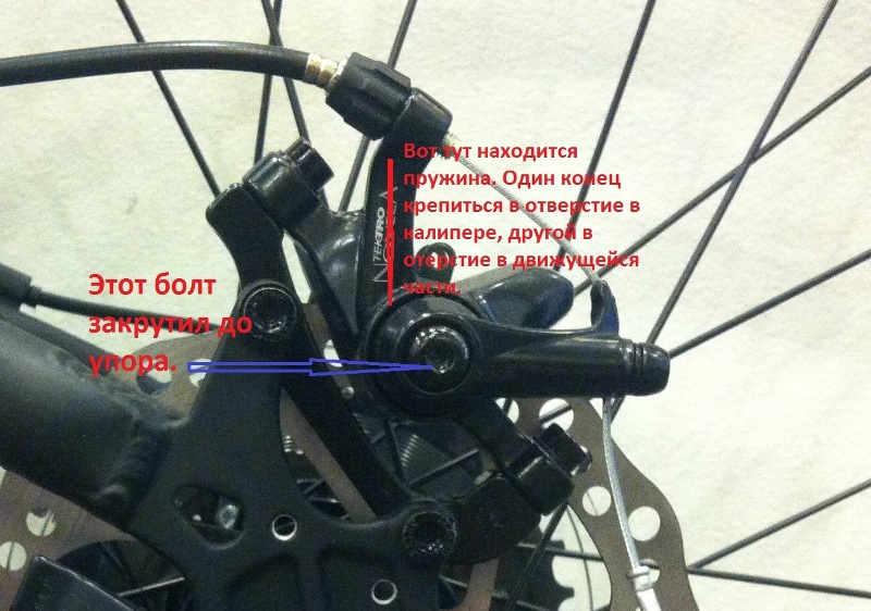

Сообщение #292418 » 25.06.2014 21:29
terik107 писал(а):
Saguar писал(а):Liam, По поводу щелчка - шарики в каплеобразных углублениях прокрутились больше чем нужно и провалились в следующие. Нужно разбирать (если дело в этом)
Была та же проблема когда стояли Тектро механика. Причиной "щелчка" оказался перетянутый трос тормоза на калипере. Чуть перетянул,вроде хватают отлично,но потом щелк и тормозов нет.
Долго мучился с этими тормозами,пока не поставил хорошие.
У меня бюджетные дисковые тормоза Тектро Новелла.
Уже 2 раза происходило вышеописанное(щелчок - и нет тромоза). Я установил следующюю причину: есть там пружина возврата, так вот она выскакивает из отверстия в калипере. при разборке видно, что край отверстия, за который как бы пружина должна держаться, - слизан :idea: :idea: :idea: .
Пока решение такое - загнул край пружины на 0,5 - 1 мм больше, и вплотную закрутил болт крепления движущейся штуки(не знаю как называется). Фото приложил. После данной переборки и настройки прошли уже 200-250 км. пока норм, но на спусках bezbash bezbash bezbash очечо репит :shock: :shock: :shock:
Если еще раз выскочит - следующим шагом будет сверление отверстия более глубокого для пружины, и естественно увиличение загнутого края пружины.(хочется конечно гидру, но все упирается в бабосы)
