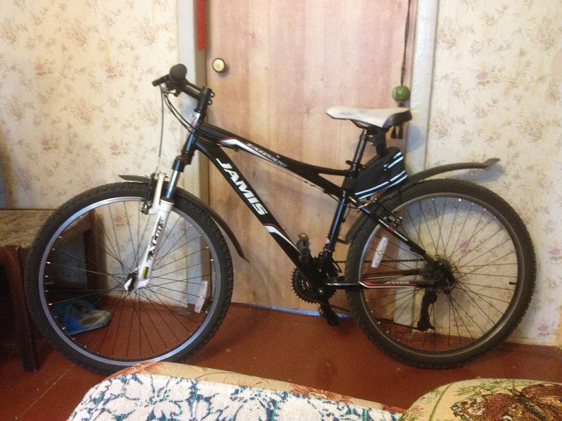

Уважаемые форумчане, подскажите каким железом правильнее изменить посадку.
У жены Jamis жалуется, что устает сидеть сгорбленная. Стиль наших покатушек прогулочный. Понимаю, теперь, что велик надо было другой вообще, но что есть, то есть.
Какими железяками правильнее выровнять посадку? Вылетом или рулем, может, или рогами.

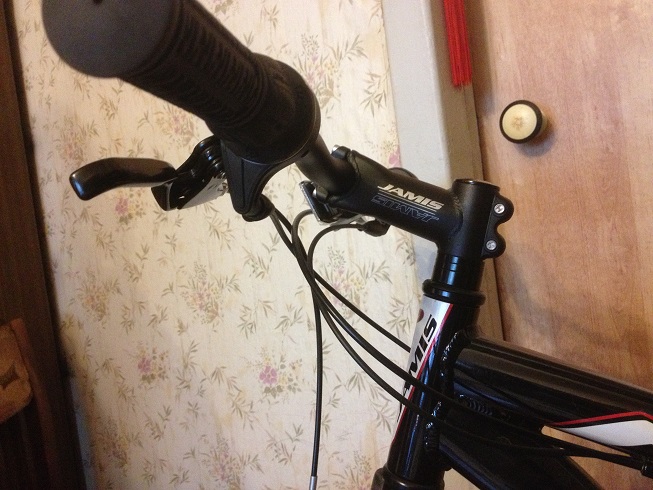

вынос перевернуть попробуй-посадка будет или ровнее,или еще ниже,смотря,как вынос поставлен сейчас.сфоткай вел,чтобы было видно,как стоит вынос,и выставь сюда.А вообще,то с непривычки,скорее всего.Рогами ты посадку не столько выровняешь,сколько растянешь.

miron_2005, Возможно, нужно чуток приспустить седло.
Но лучше сразу фотку вела, чтоб было видно вынос .
У меня была такая же проблема по началу. Вел в магазине подогнали под меня, сама мало что понимала в этом. Мучилась целый сезон. Уже думала, что мне вел нужно другой. Потом заехала к сыну на велобазу. Тренер увидел мою посадку на велосипеде и сразу вынос подправил (он у меня регулируется), и седло приспустил. И все. Больше дискомфорта не было.

miron_2005, Вообще нужно диагнистировать правильно проблему. Посадка. размер рамы или всетаки угол выноса???
По сути вопроса.
Найди вынос с регулируемым углом. Желательно его взять на попользоваться. Когда определиться угол, то можно купить вынос с уже нужным углом.
Проблемы с ростовкой рамы не всегда можно решить с помощью рожек, выносов и прочих ухищрениях, правильнее сразу менять раму.

По росту должны были правильно подобрать, покупали в драйв спорте, советовались там )
Судя по велу нормально все, просто именно ей не комфортно, возможно из-за проблем со спиной, и хочется выровняться, сесть как на стуле.
Вот потому я и озадачился рогами или рулем, видел, вроде есть такие, загнутые ручки ближе к сидению.

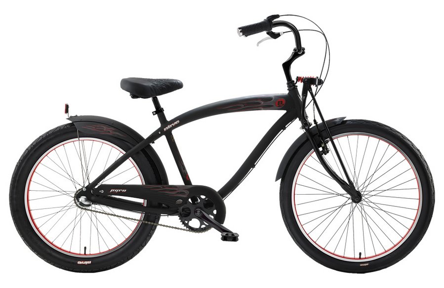

Вот такой вел наверное подошел бы, но не сложилось.

miron_2005 писал(а):По росту должны были правильно подобрать
Рост-то ростом, но пропорции в длине ног, рук и торса у людей разные - нужно отдельно седло подстраивать - и высоту и наклон и положение относительно педалей. И для спины и рук отдельно положение хвата за счёт длины и наклона выноса и ширины и формы самого руля.
Темы в Техничке есть, там всё расписано.
miron_2005 писал(а):и хочется выровняться, сесть как на стуле.
Может просто сидит неправильно.
miron_2005 писал(а):Вот потому я и озадачился рогами или рулем, видел, вроде есть такие, загнутые ручки ближе к сидению.
Да кагбэ рога наоборот делают посадку более низкой и вытянутой, а не "как настуле".
Вообщем, miron_2005, мы тут на форуме так будем долго "лечить по фотографии". Выхода у тебя два - либо потратить время - почитать книжки, темы на форумах, видео на ютубе, в конце концов, по правильной посадке и настройке велосипеда, либо вживую с кем-то знающим на эту тему пообщаться. Смотри на форуме Покатушки и Мероприятия, прикидывай когда и куда можешь подъехать и на месте посоветоваться с более опытными.

Вот смотрю на эту картинку и понимаю, что такой руль исправит мне ситуацию. Будем искать.

miron_2005, на картинке выше - сити-байк. Городской. Прогулочный. А в посте ещё выше у тебя Jamis-кантрийник. Это разные велики. Ставить руль от городского на "горный" - это извращение. Хотя... может кто-то так и ездит. Правильнее будет поменять велик, а не переделывать его. Разные стили катания, разные требования, разные конструкции. На городском передний амортизатор вообще не нужен, если посадка "табуреточная".
Либо же, ещё раз говорю, надо консультироваться со знающими людьми по правильной посадке. В конце концов, миллионы людей ездят на кантрийниках и не жалуются на спину. В т.ч. катаются на "горных" в прогулочном режиме.
P.S.: мне одному кажется, что седло как-то низковато на Джамисе?
Сообщение #287632 » 30.04.2014 17:30
rexen, Ни тебе одному. Скорее всего посадка не правильная. Надо смотреть на живую.

miron_2005,
а какой рост жены и какой размер рамы ее велосипеда?
