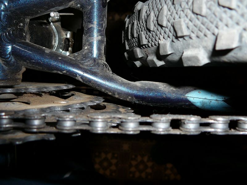

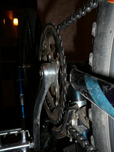

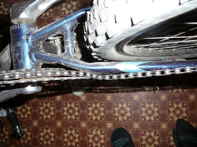

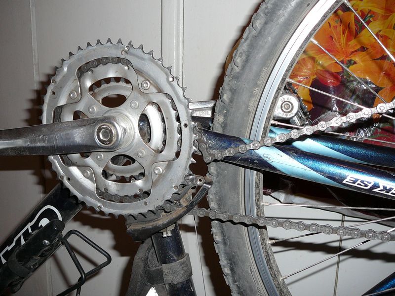

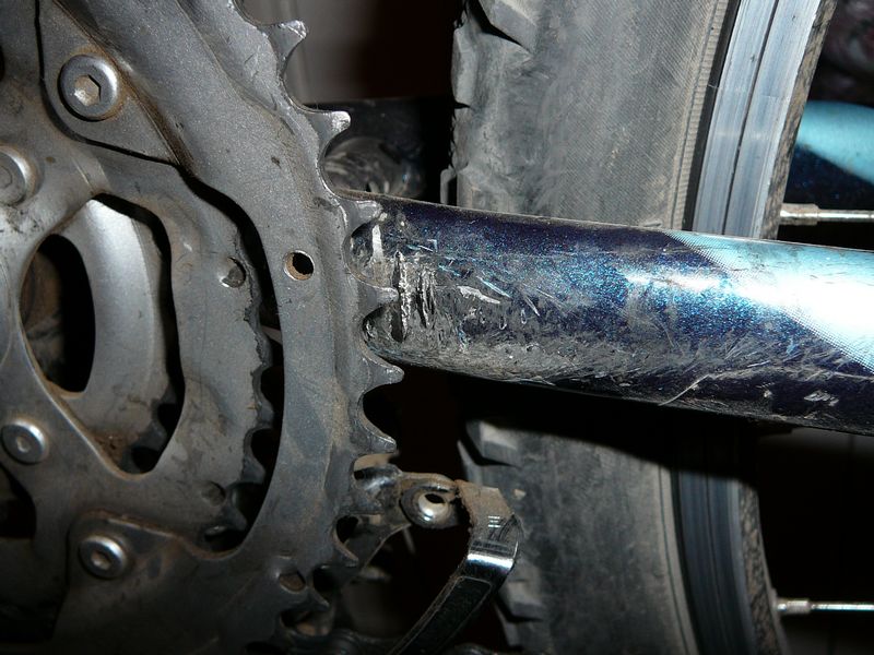

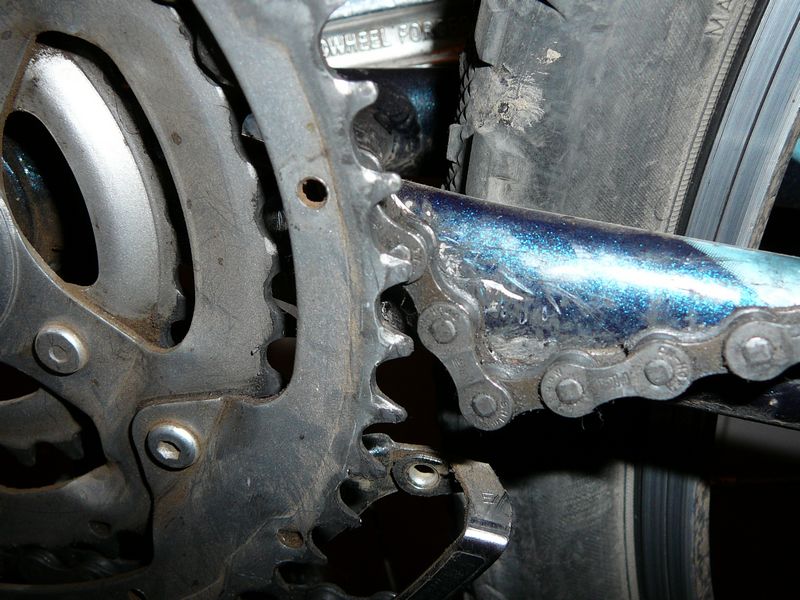

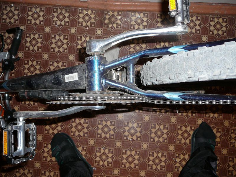

Сообщение #26705 » 24.09.2008 11:52
Как только начинаешь рвать и переключаться со 2й на 3ю переднюю звезду - цепь попадает между передней большой звездой и задним пером. Цепью подряпал уже все перо.
Подскажите что поменять:
- Раму
- Систему (вместо 48 зубов 44 зуба)
- передний переклюк
- поставить картридж с более длиным валом

Сообщение #26706 » 24.09.2008 12:16
не пробовал немного левее сдвинуть каретку - убрать одно проставочное кольцо на левую сторону с правой? хотя смотря какая каретка
Сообщение #26707 » 24.09.2008 12:30
d.n.s писал(а):убрать одно проставочное кольцо на левую сторону с правой?
Там кажется никаких колец нет. А это вообще идея добавить кольцо. :?
Сообщение #26708 » 24.09.2008 12:44
может проблема не в том, что от большой звезды до пера маленькое расстояние, а в том, что при переключении цепь "уходит" по звезде? ( о сказанул..)
у меня там тоже мало места, но при перекидке цепь на звезду не наматывается :?
как давно возникла проблема? была ли изначально?
участников ДТП у нас 2: система, цепь. т.е. замена обоих должна решить проблему полностью. можно начала систему - потом цепь. но я бы сразу.

Сообщение #26709 » 24.09.2008 12:47
Цепь сменил совсем недавно. Ей еще и 200 км нет.
Не понятно, как цепь может уйти по звезде?
Сообщение #26710 » 24.09.2008 12:51
Отрегулировать передний переклюк. Помоему он у тебя цепь перебрасывает аж за 3-ю звезду. ИМХО.
Сообщение #26712 » 24.09.2008 12:55
ну ну. а про задний переключатель. который скорее всего уже похож на соплю. почему все молчат
Сообщение #26713 » 24.09.2008 12:57
Alexey_st писал(а):Не понятно, как цепь может уйти по звезде?
И заточка зубьев скорее всего уже на лицо. Вот и она еще подкусывает.

Сообщение #26716 » 24.09.2008 13:16
В инете полно случаев закусывания цепи под нагрузкой на изношенных звездах системы, особенно когда звезды еще и загрязнены. Некоторые умельцы подтачивают примятые зубья напильником или даже болгаркой. Говорят, помогает. Только не знаю, как долго. Лучше поменять звезды или систему. А еще после таких казусов цепь может получить продольный изгиб и заедающие пины. Ну и один случай был, там клинил ролик заднего переклюка.
Сообщение #26717 » 24.09.2008 13:22
Олег прав. Смотри задний переклюк, он разболтан и поэтому не натягивает цепь. Систему со временем срабатывается и зубья становятся крючкообразные, и тоже могут "подхватывать" цепь. Но первым делом проверь длину цепи (чего то мне кажется что она слишком длинная) и наличие тугих звеньев (тобишь руками каждое соединение между звеньями пошевелить).
P.S. скорей всего система (кстати посмотри самую большую зведу на системе может она не ровная, гдето может об бардюрку или камушек ее погнул)
Сообщение #26718 » 24.09.2008 13:37
Когда писал первый ответ не обратил внимание на то, что цепь заменена. В этом случае солидарен с Voldemar, к звездам на системе пришел ценный пушной зверь ПИСЕЦ :( . Если помнишь, я сам искал 32 звезду месяца два назад. Была почти та-же проблема, правда не так критично..[/b]
Сообщение #26719 » 24.09.2008 13:54
Спасиб за отзывы.
Почитал, подумал и пришел к выводу сменить систему, и подставить кольцо в каретке так чтобы картридж вкрутился чуток меньше и получился чуть больший зазор между пером и звездами.
Сообщение #26721 » 24.09.2008 14:16
Кольцо-это лишнее
Сообщение #26722 » 24.09.2008 14:26
олег писал(а):Кольцо-это лишнее
Солидарен. Раньше ж все нормально работало. Пока не износилась звезда. Поставишь кольцо - отодвинутся звезды. Переклюк может быть не достанет до большой звезды. И на самой тяговой передаче будет бОльший перекос цепи. Ну и правая коленка "почувствует" такое изменение.

Сообщение #26730 » 24.09.2008 19:28
олег прав на 100%:даже на сработаной звезде так часто не должна застревать цепь.она спадает из-за того что задний переключатель ее не натягивает(пружина ослабла).
однозначно надо менять систему и задний дерайлер(переклюк)!

Сообщение #26778 » 25.09.2008 00:01
Если байк не апгрейдился то на нем стоит Турней шимановский, не фонтан, но убить трудно. Смени систему, тем более, что родная не слишком высокобюджетная и не совсем кантрийная (48 звезда - больше под треккинг). А задний переклюк если хочешь подарю юзаный деоровский (за :beer: )
