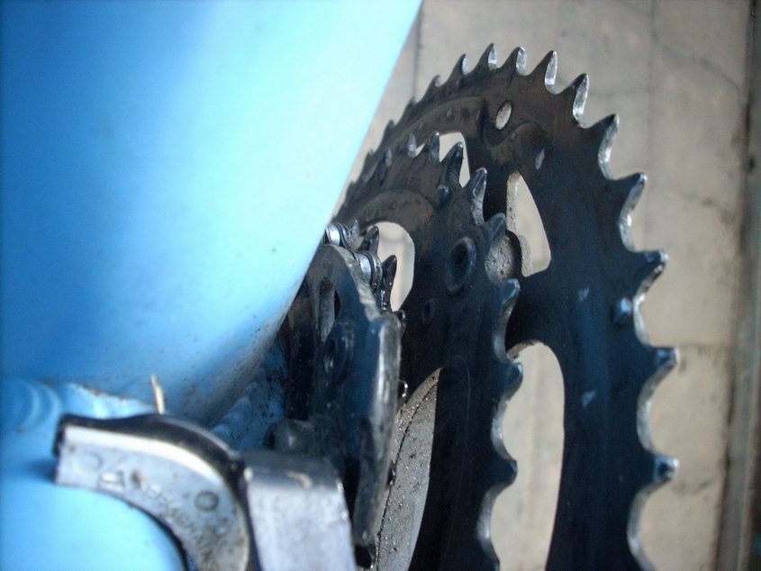

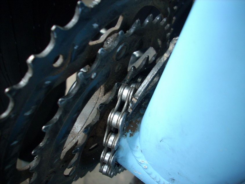

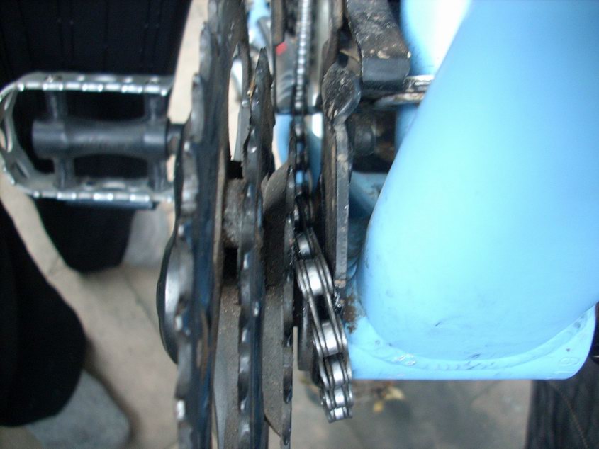

Вроде бы, пустяковая проблема - слетела цепь с маленькой звезды спереди...
когда такое происходило у меня на ALTUS или TOURNEY - всё в порядке, брал цепь двумя пальцами, и ставил на место. А вот ACERA очень своеобразна: передний переклюк крепится не вокруг подседельной трубы, а вокруг педальной оси! И между малой звездой и этим самым "креплением" просвет настолько маленький, что слетев туда цепь заклинило так хорошо, что пальцами хрен вытянешь, педали не крутятся вообще...
подскажите, что делать в такой ситуации? выкладываю фото.
P.S. После детального рассмотрения крепления заметил в нём отверстия - если в них повкручивать болты длинной 10-12 мм, то цепь, соскочив, больше не попадёт туда, где ныне пребывает... но для начала её бы вытянуть оттуда...

Если руками просто не вытянуть или боишься за последствия просто сними систему. Наверняка там под квадрат, так что съемников таких хватает.
А на будущее настрой переклюк так, чтобы даже когда порвется тросик цепь не спадала с самой малой звезды.

так, поправка - полное имя передней перекидки - SHIMANO C-101. Цепь слетела во время падения, поэтому, подстаивать думаю не стоит - при нормальной, даже по страшному расколбасу цепь не соскакивает.
съёмников у меня нет, купить выберусь только в субботу. попробую руками что-то сделать. легонько молоточком, что внутрь провалилась. а оттуда её уже раз доставал. правда минут 20 возился...

Не надо молоточком - счастья не будет. Даже если сейчас не прочувствуешь, то поверь - не на пользу это подшипникам.
