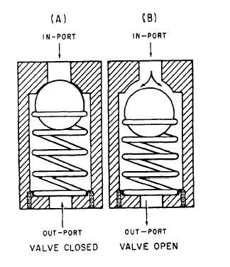

да, это с насосом проблема, нипели не не причем, клапан конечно есть в каждом насосе, обычно это шарик который перемещается за счет движения воздуха, как на картинке, только вместо пружины сжатый воздух его выталкивает и закрывает отверстие или открывает, обычно такие вещи не ремонтнопригодны, но при наличии рук из плечей можно сделать практически все ;)

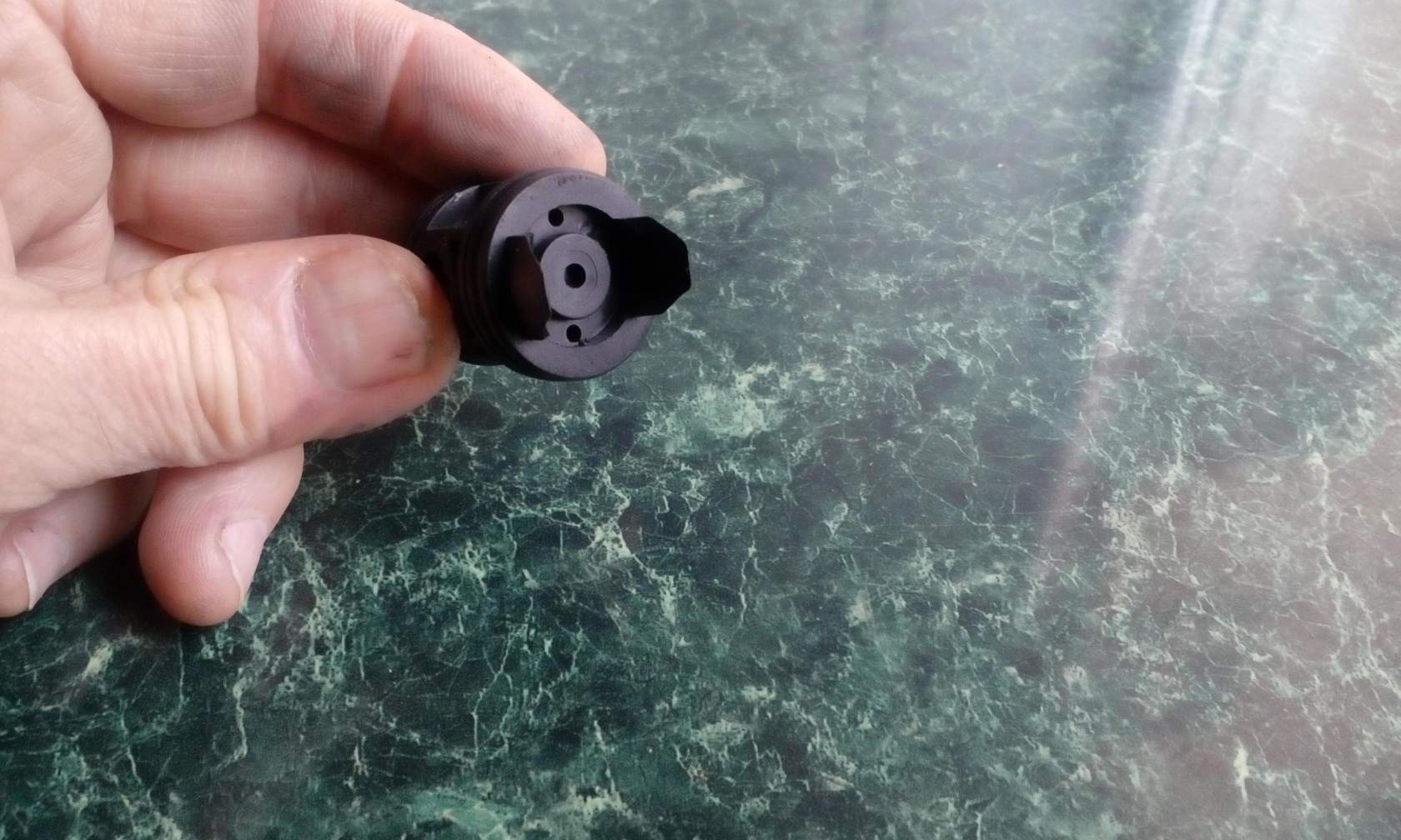

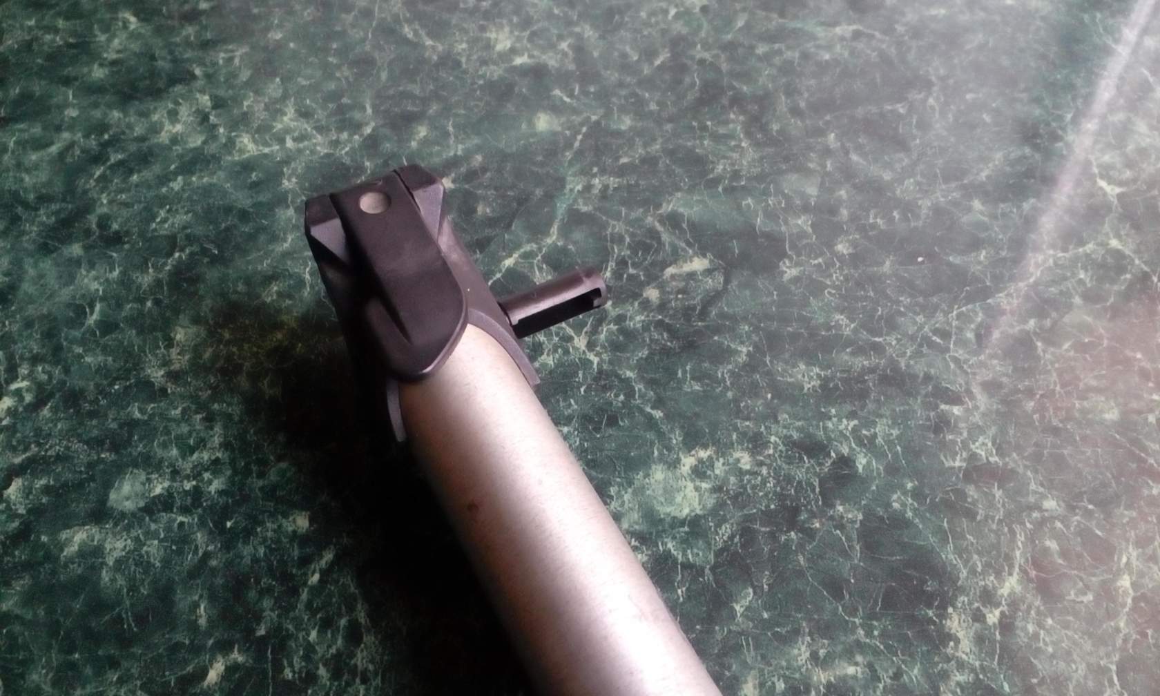

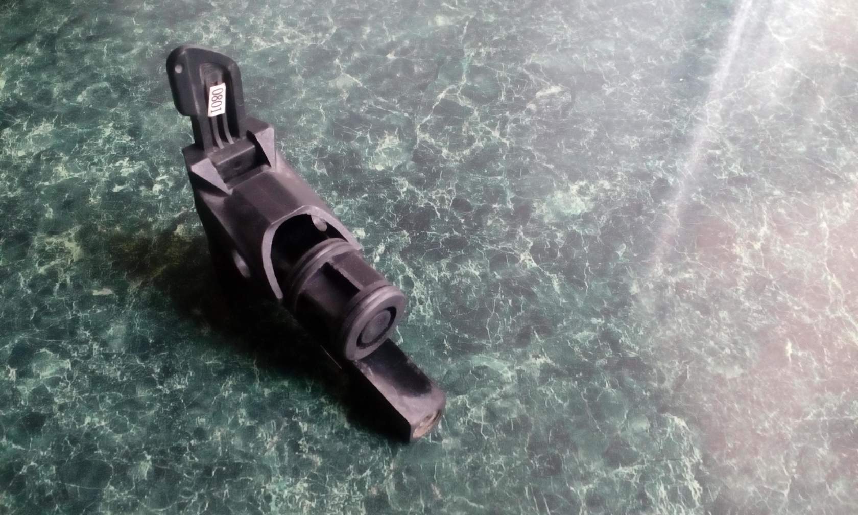

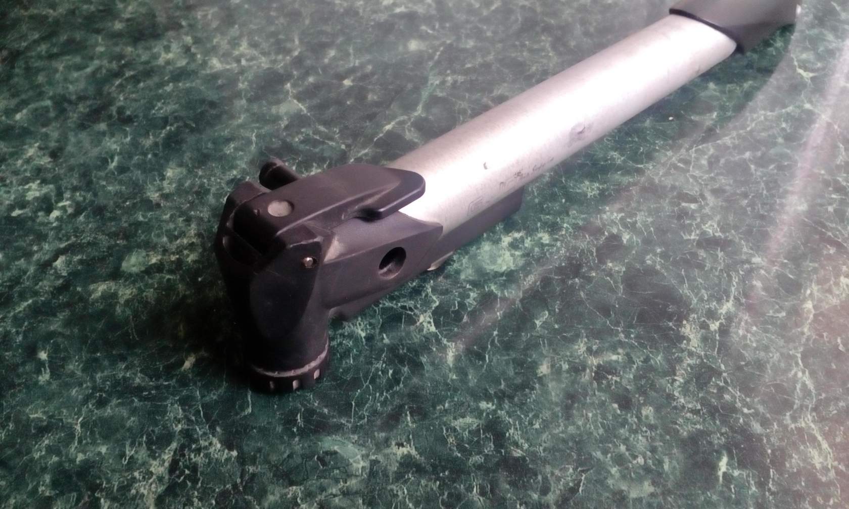

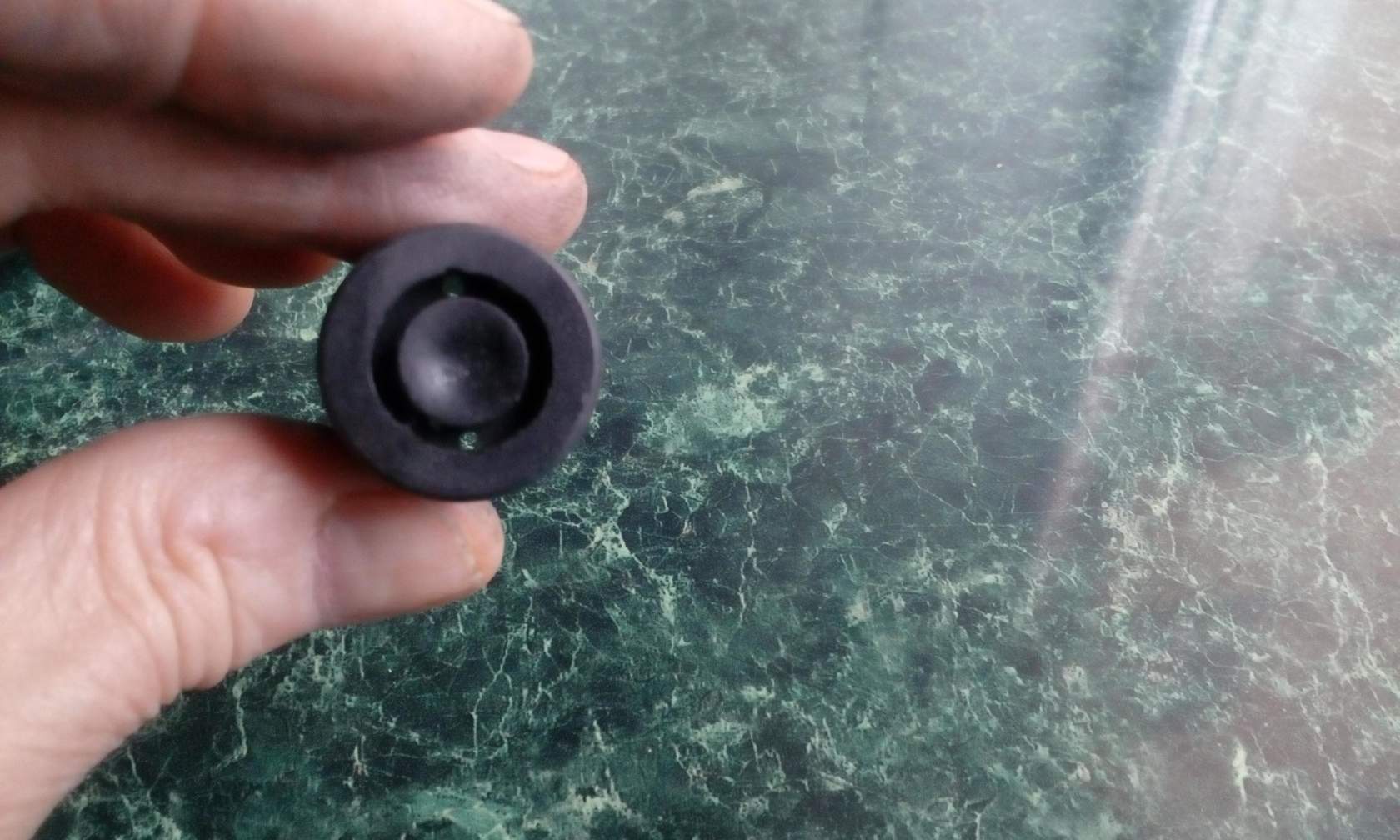

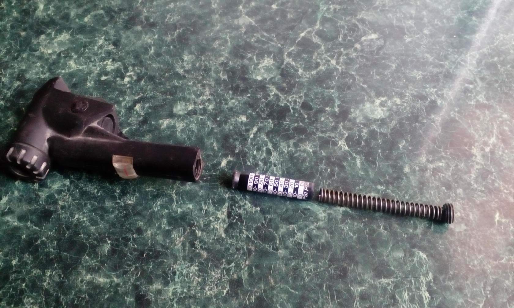

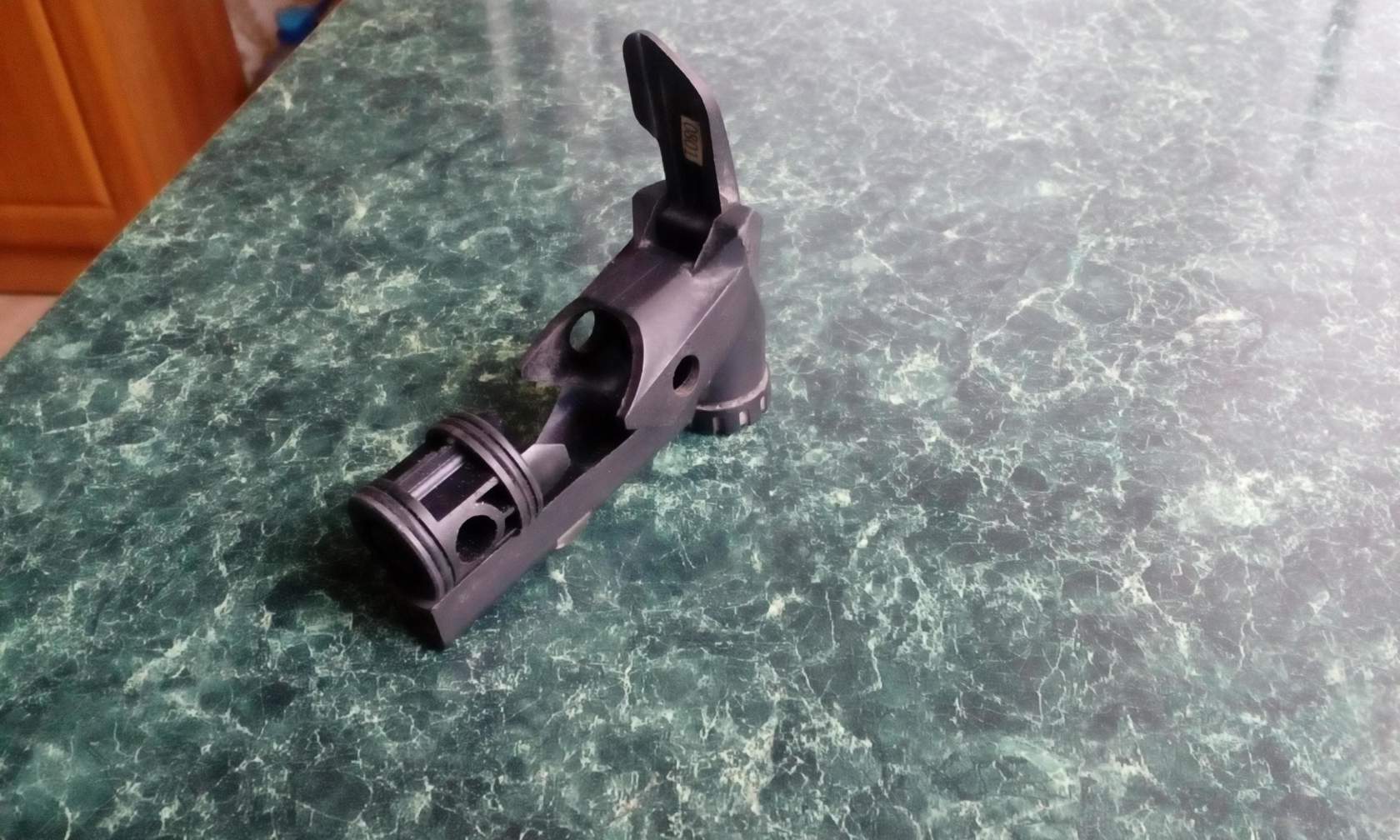

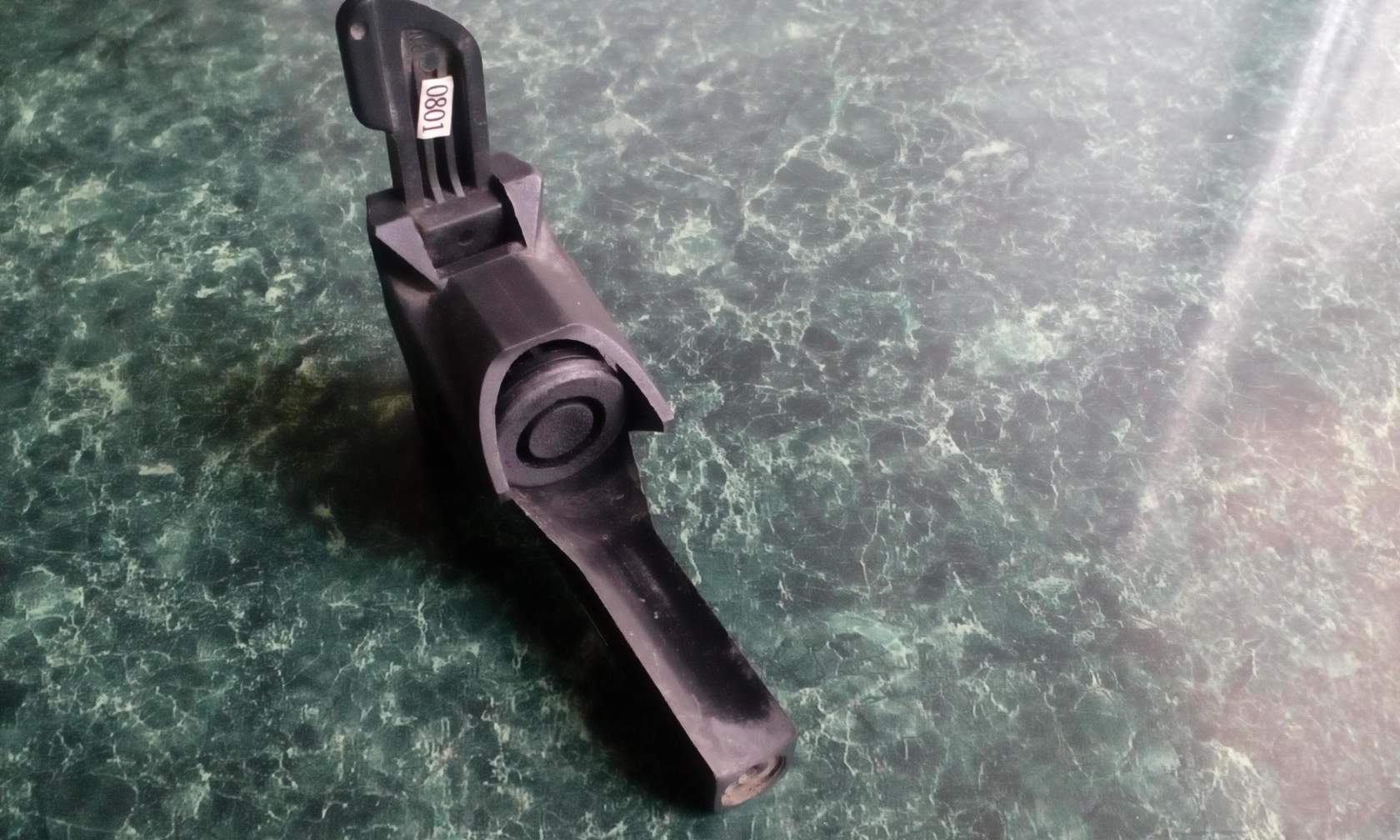

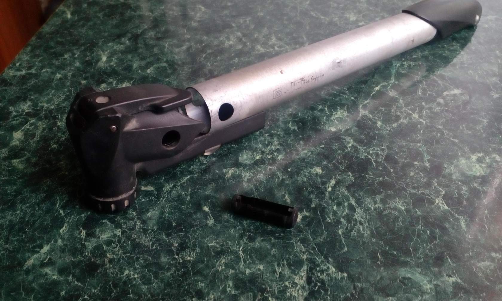

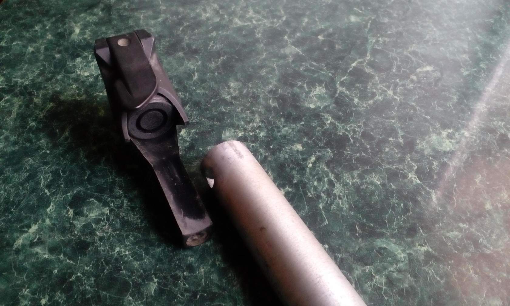

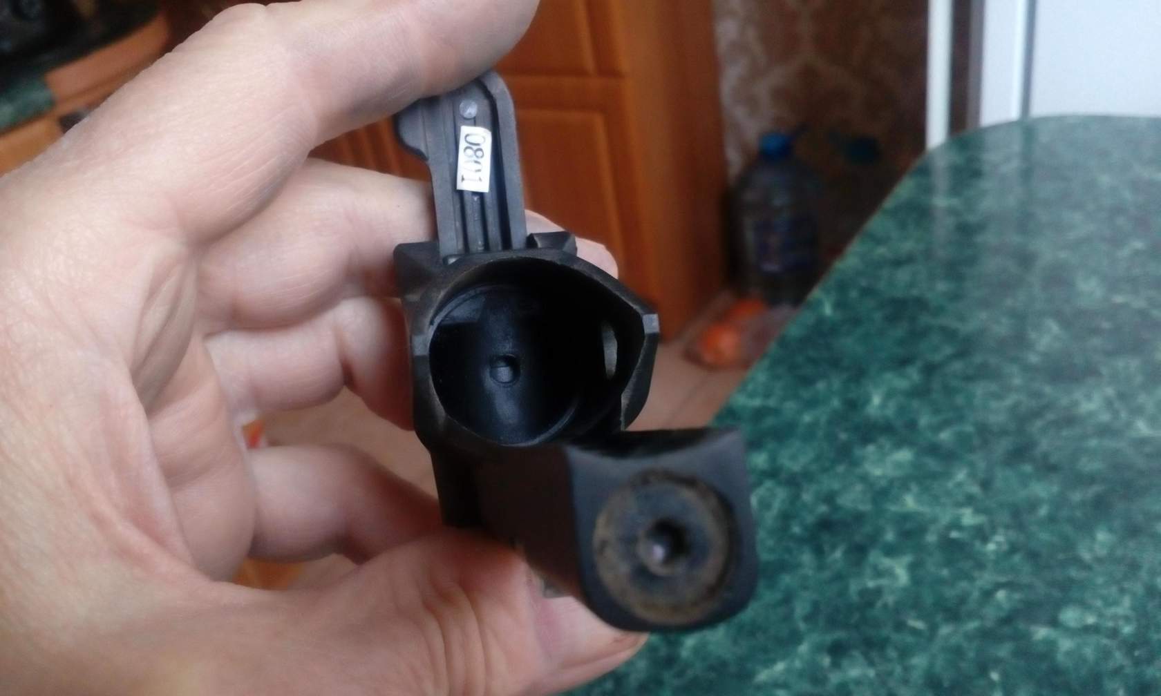

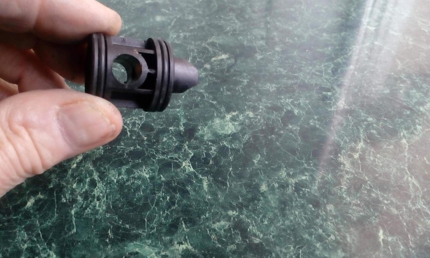

Спасибо. Если мне самому не удастся починить, обращусь обязательно. Я вчера все таки разобрал насос. Искал тот злополучный обратный клапан, который должен предотвращать обратный поток воздуха. Для этого я раскурочил самый старый насос, но, зато понял систему сборки/разборки. А вот сам обр. клапан так и не обнаружил :) По моему разумению он должен быть чем то поджат (какой то пружиной. Стальной или резиновой). Нет там никакой пружины. Пружина только есть в канале манометра. Но, она не влияет на ход поршня. Система, не смотря на дешевизну насоса довольно сложная. Много каналов, углублений, выступов, выемок, но никаких клапанов я не обнаружил. Что же предотвращает обратный поток воздуха? Снова собрал. Качает. НО, шток все равно выдавливает. И если не начать активно качать, то весь воздух из камеры за несколько секунд уходит. Может у всех так?... Так и должно быть?... Вроде бы нет. Раньше одеваешь насос на ниппель. Открываешь рычаг и все нормально. Воздух не выходит. Выкладываю фото моих терзаний. Думаю, что редко кто это делал :)

О,у меня такой же,только без манометра.Разбирать-не разбирал (пока работает),но клапан там точно есть,и держит хорошо.
YurNik, у вас там вообще отдельный случай был :) Голову насоса пришлось полностью с нуля делать,вместе с клапаном :o

Клапан находится здесь:
Кстати, можно обойтись и без разборки. Нужно взять шлангочку от советского насоса ( у неё внутри есть клапан в виде шарика) и использовать как переходник для вашего неисправного насоса.
У самого советского насоса внутри не было клапана.
