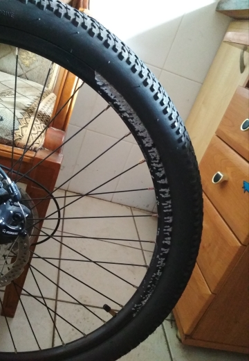

Сообщение #314595 » 08.03.2019 13:15
Зимой случился потоп и велосипед несколько дней простоял в теплой воде. На крашеных алюминиевых ободах появилась такая кака. Кто нибудь сталкивался с таким? Как-то можно почистить или красить надо?

evalba, а чего чистить-то - краска ведь облезла? Тут какбэ масса вариантов дальнейших действий - от "забить" до тотальной перекраски/анодировки. Промежуточный вариант - самостоятельная подкраска чем-нибудь вроде авто-маркеров

О.од пистонированный или нет?

На фото не видать-это чистый алюминий,или уже коррозия пошла?
Если чистый,то снять покрыху,прикрыть ...вариант минимум-дунуть из баллона,или таки-да,авторемонтный маркер.
Можно ободрать обод полностью и отдать в порошковую покраску.Но для этого придется колесо разбирать,опосля чего возникнет вопрос-а стоит ли этот обод ставить назад?Возможно,по совокупности факторов его предпочтительнее заменить.

Краска слезла и началась коррозия. Если пальцем провести, то поверхность шершавая, как будто сверху краски находится. По хорошему надо разбирать, зачищать, грунтовать и перекрашивать. Но это головняк ещё тот... Возможно и правда легче новые обода купить, надо будет прицениться. Как думаете, с таким вопросом в веломастерскую обратиться или к малярам? Хочется просто красиво сделать. Если что-то не нравится, то будет сверлить мне мозг пока не исправлю.

evalba, если там действительно коррозия пошла, то меняй обод. Здоровье важнее.
А если просто краска сползла -- забей.

Сходи проконсультируйся сначаоа в веломастерскую,если там механики толковые.

А что будет если коррозия пошла на ободе,кроме отсутствия эстетики?

Собственно, все варианты озвучены. Просто от воды люмяхе ничего не делается, вот от соли - да. Если своему чутью/опыту не доверяешь - консультируйся в оффлайне с прошареными. Дальше - хозяин-барин - тратить деньги или время.
Я лет 7 назад полностью свою раму перекрашивал. Когда начинал - не понимал, в какой гемор ввязываюсь. Нужно было снять старый лак и краску минимально повердив заводской грунт, ибо на него краска лучше ложится. Всё ручками. Второй раз в это не ввяжусь :hear
Но то рама, а то - обод. Правда, переспицовка - тоже не "два байта переслать".

мюнх писал(а):А что будет если коррозия пошла на ободе,кроме отсутствия эстетики?
Коррозия - она и в Африке - коррозия. Зимой не катался - не видел как аллюминий на соль реагирует? За несколько лет в неблагоприятных условиях может сгнить в труху, но в топике-то "несколько дней в тёплой воде". Там кроме краски и грунта ничего просто не успело бы испортиться.

Насчет коррозии там был ответ на "если коррозия пошла меняй обод-здоровье важнее".
Ты пишешь насчет несколько лет.Да там обод естесственным путем от катания износится быстрее чем та коррозия его разрушит.

Всем спасибо за советы! Был в мастерской, монтаж-демонтаж одного обода 400р., зачистка+грунтовка+хорошая краска ещё 500р., один бортик обода оказался загнут внутрь.. сказали, что выравнивать смысла нет, может лопнуть, хотя и так ездить можно. Не влияет ни на что. Новые обода по 600р. сомнительного качества. Нормальные пистонированные 1200р. за штуку. + 800 работа. Или кататься как есть..

Ну пятно-то всё-равно надо почистить и хоть чем-то подкрасить.
Я бы ещё параллельно помониторил барахолки на тему ободов - всяко дешевле магазинов.
