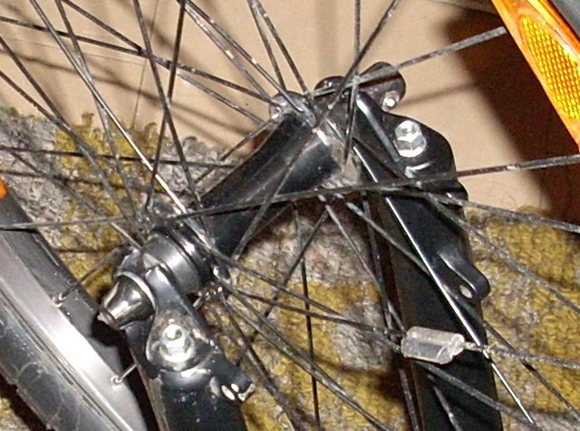

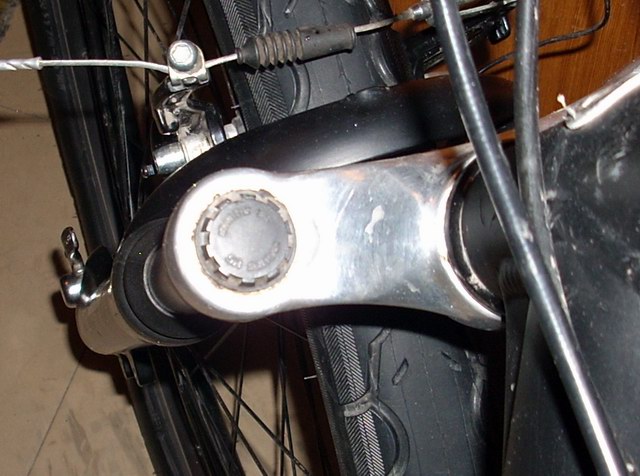

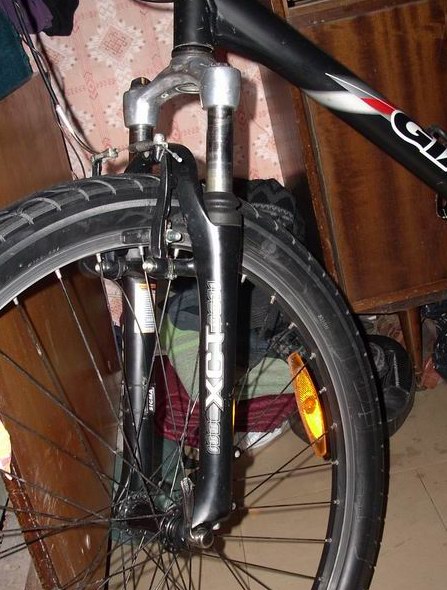

есть девайс - Suntour XCT 75mm. Реально на 70 мм мы её продавливаем если навалимся вдвоём с братом (~150 кг).
на ней обнаружены железные болты снизу и пластиковые сверху. с чего начать, и вообще - стоит ли овчинка выделки?
Suntour XCT 75mm
пластиковые болты сверху

и ещё: порядок разборки. нижние винты, я так понял, держат ноги? если их выкрутить - то ноги достаются из штанов?

Running Stream, главное пробки выкручивай осторожно ... шоб пружинка в глаз не стрельнула :lol:

Running Stream писал(а):... порядок разборки. нижние винты, я так понял, держат ноги? если их выкрутить - то ноги достаются из штанов?
Вынимай вложение.

Сообщение #31034 » 02.12.2008 10:49
Мои пять копеек:) (ох и люблю ж я эту тему:)) Running Stream вобщем проводил я такие эксперименты с вилкой ХСM :) Извлечение эластомера имеет плохие последствия:( Вилка на продавливание становится мягче но начинает очень интересно отстреливать, что чревато уходом колеса в повороте, бешеной раскачки при педалировании (так что аж со звуком:)) и неадекватной реакции при сьезде с препятствия (возможно нужно привыкнуть, но нужно ли привыкать:)). Если есть желание поломать себе голову то лучший результат получается если укоротить стандартный эластомер примерно в половину и засунуть кусок более мягкой резины чуть больший по диаметру (я засунул прутик из пористой резины правда ее очень быстро смяло:() С такой переделкой вилка на скорости 15 км\ч отрабатывала (скажем так лучше отрабатывала:)) стиральную доску оставленную гусеничным трактором а это для эластомерки показатель:) (продолжалось счастье недолго причину смотреть выше)
А вообще перед тем как разбирать вилку я бы тебе посоветовал прочесть вот этот пост:) И быть аккуратней, ибо вилки мстят и мстя их страшна :)
