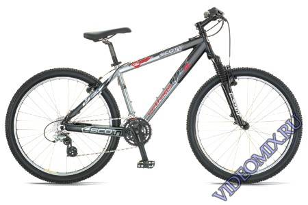

У меня вес 142кг. подскажите какой велик мне подобрать чтобы не сломать его на первом овраге)? желательно по дешевле. С расчетом на 100 километровый марафон.

Scott Voltage - это, правда, не совсем подешевле, но запас прочности :o

uslucifer писал(а):У меня вес 142кг. подскажите какой велик мне подобрать чтобы не сломать его на первом овраге)? желательно по дешевле. С расчетом на 100 километровый марафон.
Уууу
Боюсь что подешевле не получится. По идее должна быть достаточно хорошо усилена рама да и не только.
Думаю Олег что либо и сможет подсоветовать, т.к. лично мне не приходилось пока решать такие задачи. Самому будет интересно узнать мнение у нашего сенсея. Думаю как один из вариантов, что-то типа как у нашего MetalSoula, а у него машинка вот такая Scott Voltage только в большой ростовке (если не ошибаюсь).
Т.е. машина заточена под экстрим, но используя раму большего размера (роста) можно катать как и Андрюха. Отзывы это лучше у него уточнить.

Это вообще для чего? :? Рама вроде дёртовая 16*, вилка какая-то 20мм хода.
Да и навесочка не фарш((( Не узнаю прям СКОТТ!

Сообщение #35018 » 30.01.2009 23:51
Shadow писал(а):Это вообще для чего?
Я просто привел как раму, а YZ-0 получше во всех отношениях. Просто картинка там уж явно "дертовая".
А если бы ты хотя бы раз явился на общие сборы мог бы воочию лицезреть MetalSoula на его коне и тогда понял бы о чем я говорю!

У моего рама вот такая
Езжу с 2005г. Рама очень жёсткая и прочная, обвеску практически полностью поменял.

С рамой не вопрос. Выдержат почти все... А вот вилка и колеса???
Как вариант - собирать кастом с вилкой для АМ/ФР и колесами, для того же.
КК вилки и КК колеса - 100 кг., топовые от Мавик - 85кг., от ДТ - 90кг., если верить Bike.de
Рама от Вольтажа - очень даже то.

Совет: Вольтаж с нормальной навеской. Это если мы серъезно говорим. а не в каждом посте приводим слово "мотоцикл"
