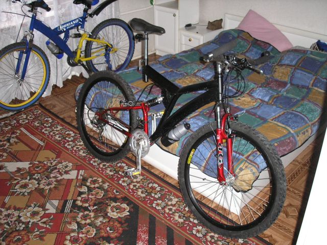

Подскажите, можно вместо обычной вилки с дюймовой резьбой поставиьт вилку аналогичного диаметра без резьбы?

vozhak222,хамить не обязательно.у тебя рулевой стакан идет под дюйм,а интегрированная рулевая под дюйм и одну восьмую.теперь вопрос:как ты расточишь его напильником до нужного диаметра? даже если использовать развертку,у стакана не хватит тела,чтобы осуществить задуманное без потери прочтости или попросту поломки. или забей или задумайся о новой раме.
Сообщение #42083 » 23.04.2009 16:46
Че накинулись на человека то?
При определенных размерах рулевого стакана можно даже 1 1/8 всунуть без особых напрягов. Знаю реальных 3 случая, 2 из них делал своими руками (в первом случае rst ставили, во втором сантур), еще 1 был на виннере - капу04 ставил знакомый.
Последний раз редактировалось Head 23.04.2009 16:49, всего редактировалось 1 раз.
Сообщение #42084 » 23.04.2009 16:48
Вот это как раз то что я и хотел узнать:) у меня как раз виннер 222:) и кстати никто никому не хамит:) тогда встречный вопрос, сколько стоит нормальная рама?

vozhak222 писал(а):у меня как раз виннер 222:)
без малейшего понятия что это за модель
на виннер ставили на titan и на stalker (кажется). На титане там кажись вообще под интегрированную уже идет сходу.
Лично я ставил на тот что на заднем плане, своему брату. Ставили Suntour XCM или XCR, не помню точно, давно это было, года три назад.
vozhak222 писал(а): тогда встречный вопрос, сколько стоит нормальная рама?
до кризиса рама лидерфокса стоила от 440 гривен, сейчас не знаю. это как для стартового отмера ;)
Последний раз редактировалось Head 23.04.2009 17:07, всего редактировалось 1 раз.
Сообщение #42086 » 23.04.2009 17:04
Сейчас 780, можно постараться найти дешевле (570, Evolution 08 на Лагутенко). Амеба - 1060 или около того. Другие дороже, некоторые ненамного, некоторые весьма :)
Сообщение #42088 » 23.04.2009 17:16
Судя по фото и у меня думаю можно будет поставить, вилка TG стоит, хотя надо железо в комплексе менять, спасибо за консультацию :beer:

vozhak222 писал(а):Судя по фото и у меня думаю можно будет поставить,вилка TG стоит
неа, она на виннере стоит, а я говорил за тот что на заднем плане. там zoom стояла, пока нога от короны не отлетела )))
Нужно смотреть рулевой стакан, пустит ли он чашки!
Сообщение #42090 » 23.04.2009 17:21
Я понял что на заднем :) Наверно добряче на нем горцали раз нога отлетела :)

Какую вилку ты хочешь поставить на свой Виннер. Если чтото ценой выше 1000грн это уже не оправдано. Если ради внешнего вида то есть вилки ZOOM под резьбу (массивно выглядят да и по качественней чем ТЖ) и вынос красивый на 4 болта той же фирмы (под резьбу кстати, муляж скажем так:))

Поменять без проблем! Придется только подобрать кольца и подшибник!
Такую операцию я делал на своем лидерфоксе.

Искать ZOOM на базаре или в ларьках где китайскими деталями для велов торгуют. Я в Констахе видел гривен 150 :)
Сообщение #42299 » 24.04.2009 19:45
Naval писал(а):Такую операцию я делал на своем лидерфоксе.
Если это та вилка что была потом поставлена на Форт то там была резьбовая на дюйм с восьмушкой.
