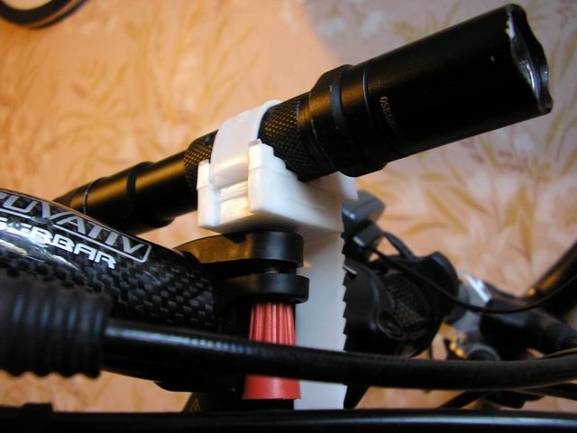

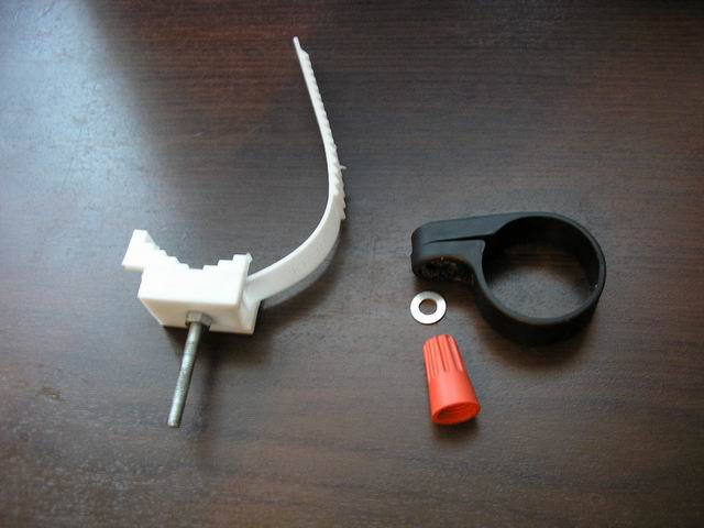

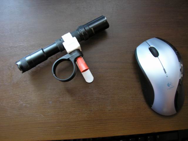

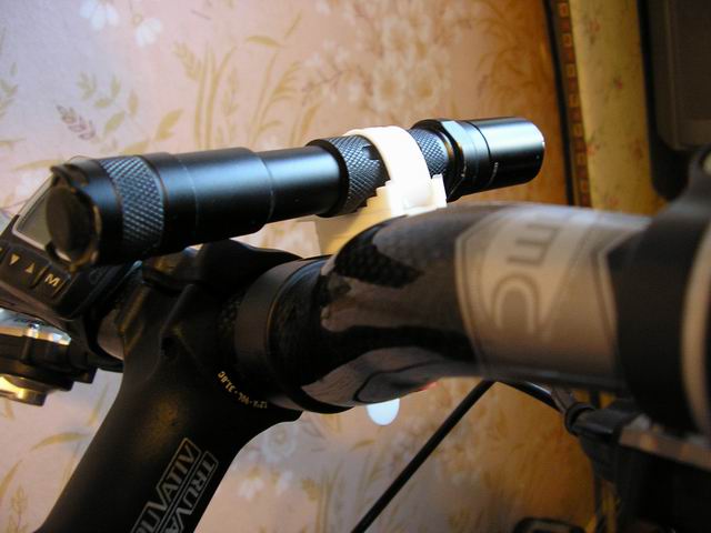

думаю,некоторым будет интересно узнать про данный девайс,а кто-то захочет изготовить...
основные ингридиенты:хомут от сломанной мигалки или любой другой подходящий по форме,крепление-стяжка для электрических кабелей,болтик и гайка,впаянная в колпачек,или что-то похожее(в данном случае-наконечник для скрутки жил проводов).

Сообщение #42201 » 24.04.2009 10:10
Кравсавчик! :o А дорогу хорошо такой фонарь освещает?

Сообщение #42213 » 24.04.2009 10:43
Миленько. Даже почти техногламурно... :)
ЗЫ. Будь феникс покороче, я бы обрезал полосу с зубцами, а оставшуюся деталюшку приспособил под крепление резинкой (типа сигмовских и пр. велодевайсов).
ЗЗЫ. Кто-нибудь знает способ сделать эту белую деталюшку черной? (перманентный маркер не предлагать - оттенок черного не тот :).

Сообщение #42214 » 24.04.2009 10:45
Макс молодец. И легче оригинального держака 100%
Сообщение #42217 » 24.04.2009 10:50
Кст. Можно пользовать две такие, прошедшие процедуру обрезания, деталюшки. Повернуть друг к другу на 90 гр. и через резиновую прокладку стянуть болтом.
Одну резикой к рулю, к другой резинкой фонарь.

Сообщение #42226 » 24.04.2009 11:05
Аккуратненько сделано:)
Вот интересно, влево/вправо фонарь шатается или сидит жестко?
П.С. а где конкрнтно достать такой хомутик для проводов, а то к фениксу уже 2 крепления сломались...

Сообщение #42230 » 24.04.2009 11:20
ASA писал(а):Вот интересно, влево/вправо фонарь шатается или сидит жестко?
Если даже и шатается, то могу предложить использовать кусок резинового флипа для колеса. По ширине должен в аккурат попасть, из под хомута не будет видно ;)
snick писал(а):ЗЗЫ. Кто-нибудь знает способ сделать эту белую деталюшку черной?
Купить черную :)

Сообщение #42238 » 24.04.2009 12:01
Хорошая идея. :o А как снимаеш фонарь? Я примерно тоже самое сделал только применил со старого фонаря Sigma Sport Cubelight крепление. И желательно приклеить ленточку из резины на внутреннюю поверхность хомута.
Но все равно защелка не столь надежна, фонарь увесистый и на кочках растегивается защелка, для этого применил ленту от камеры.

Сообщение #42247 » 24.04.2009 13:04
стяжки иногородним советую искать в строительных магах,местным могу подогнать несколько хомутов(черных в природе не встречал). фонарь сидит довольно жестко,но зато регулируется вправо-влево.фонарь снимаю,продев что-нибудь тонкое под храповичок стяжки,последняя из-за этого до сих пор не износилась!по поводу веса-грамм 10 наверное... ;)

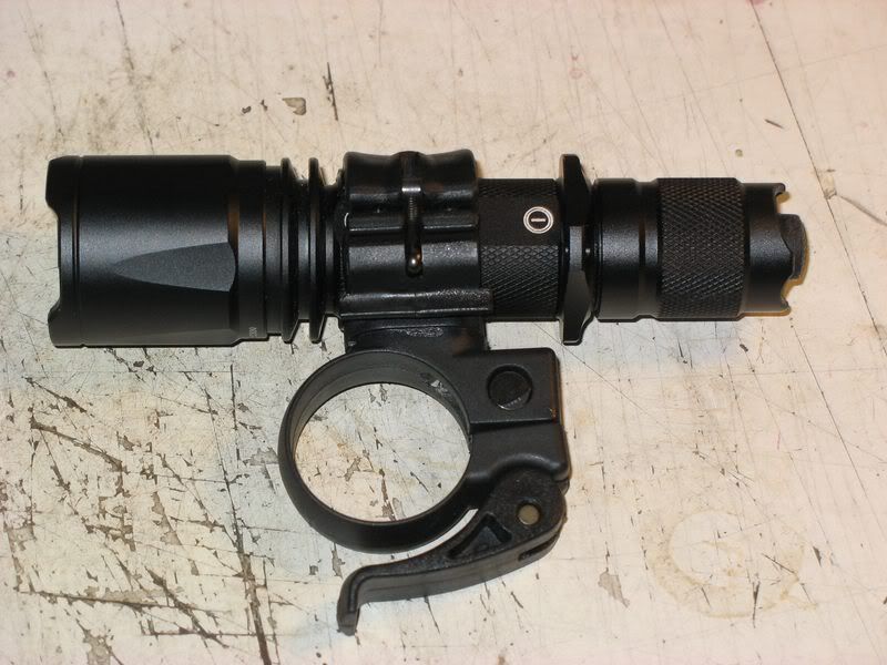

как вариант
куда проще и надежнее фениксового фирменного
https://www.dealextreme.com/details.dx/sku.15342
