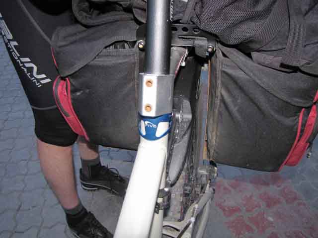

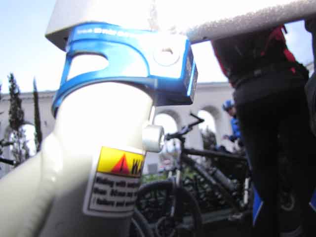

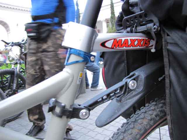

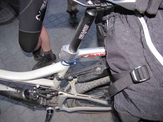

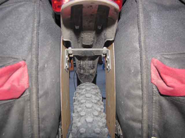

Где-то в недрах форума прочитал, что велотуризм не для двухподвесов. И вот, в Крыму на майских встречаю чувачка на двухподвесе с багажником, велорюкзаком, крыльями. Причем вес его велорюкзака под зо кг.
У меня тоже креплений под велобагажник нет, приходиться извращаться.
Хочеться узнать ваше мнение по поводу данного крепления, а может кто еще какие идеи подкинет по установке багажника. Главные критерий надежность, грузоподъемность, равномерное распределени веса по заднему хвосту.

Получается, багажник только в одной точке - на подседеле - крепится?
Manowar
Сообщения: 537
Зарегистрирован: 27.12.2007
Сообщение #43652 » 07.05.2009 22:12
Manowar,да! это не есть хорошо для заднего амморта,так как рюкзак вместе с ездецом составляет целый центнер (при среднем человеческом весе ).а производители не рекомендуют покупать двухподвес при весе байкера более 90кг(если это не ДХ)!
Сообщение #43654 » 07.05.2009 22:19
именно в одной точке.. только по спецификации такой багажник должен нести на себе не дольше 15-20 кг... а это спальник, корремат палатка, кое какие инструменты и МИЗЕР ВЕЩЕЙ..... и в приписку написано что все зависит от крепости подседельника.... так что 30 кг что то многовато!

Тема консольных багажников (в том числе и на ХТ) обмусолена в инете дальше некуда. Грузить на него более 5-7 кг НЕЛЬЗЯ. Иначе согнутый подседел в лучшем случае, в худшем - убитая рама. Все остальнык случаи - везение.
