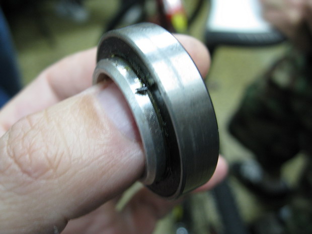

В момент обсуждения вчера в чате. затронули проблему выпрессовки подшипников старых для замены на новые в системе шимано XTR 960
Вы прессовывают ее ребята просто и без всяких спецмеханизмов.
Оказывается можно просто аккуратно по кругу их выбить, предварительно сняв пластмассовый пыльник.
самое интересное то, что можно тонкие подшипники шимано заменить на более толстые по ширине от труватива. оказывается взаимозаменяемые.\
Уже были такие моменты, когда тонюсенькие шиманошные меняли на толстые трувативные.
Так что есть смысл взять это на вооружение тем. у кого шимано (на будущее)
VL! так как ты не в Донецке, думаю сам справишься. ну а если упрешься. то Димон сделает без проблем.
Потом зашел разговор за керамику. интересно. ведь дают дополнительных 6 ватт наката. Но керамическая каретка собирается с использованием керамической смазки (0.10 миллиграмм) пакетик только не понял-прилагается или нет, со смазкой.

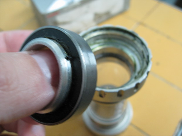

С собой как всегда фотик. Вот счелкнул выпресссованный трувативный подшипник. Он в два раза толще. нежели шиманошный.

Спасибо! Попытаюсь выбить. В подшипниках нужно заменить смазку, а для этого мне нужно полностью вытянуть подшипники, снять пыльники и промыть в растворителе. Фотки прилагаются.

Сообщение #46580 » 26.05.2009 16:38
petroff писал(а):это хорошая новость,не думал что к шиме подойдут подшипники от труватива, и разница в весе,наверное,незначительная.
Я потом выложу фото, ты сразу же поймеш благодарю чему можно поставить подшипники от труватива.
Вот как выглядит чашка
Если внимательно взглянуть то ось системы опирается на пластмассовую шайбу с трубчатой частью, а в трувативе ось полностью плотно посажена на подшипник.
