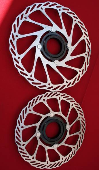

Вот сабжевые блины:
Фото с Sea Otter Classic

И недовольные останутся на ISO, а довольные будут продолжать брать CL, но уже не только у Шимано? Я это и имел в виду под "урвать свой кусок". В самом деле, че им надо? Предложить аналог классного дизайна на 10г легче (минус 2 заклепки) и дело в шляпе, а бабас в кармане :)

кентрлок-чистой воды монополия! а авидовские ротора-это глоток чистого воздухадля тех,кто уже встрял в вилсеты на CL. потому как шиманошные ротора никакие, ИМХО. шима уже не первый раз выдумывает собственные стандарты :x

у меня даже 6болтовое крепление после карпат дало слабинку. раскрутилось пару болтов сильно, остальные не сильно. но там был 8км спуска по каменистому участку. не удивительно. я ж не 15кмч ехал. а авиды просто решили попробовать взять себе часть рынка - фанатов шимано. не думаю, что хорошо получится, но все же.
