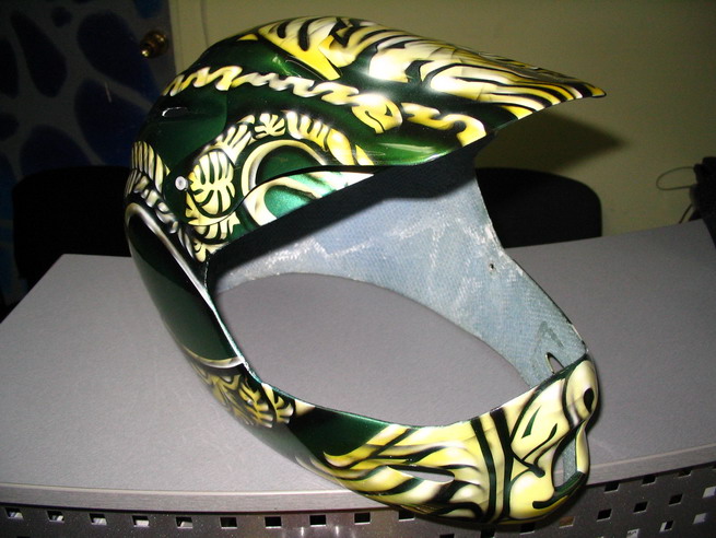

Сообщение #52444 » 30.06.2009 21:45
Вот работа с простым фулфейсом от SIXSXIONE

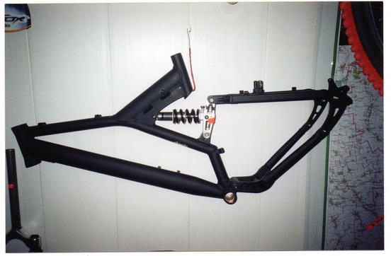

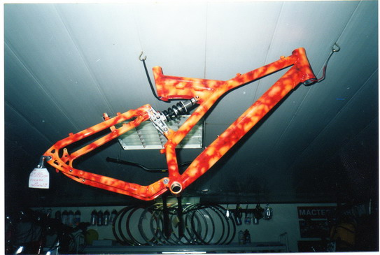

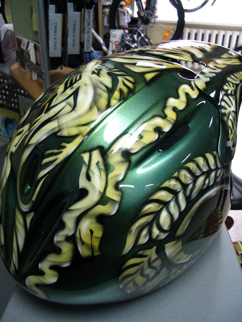

Сообщение #52447 » 30.06.2009 21:46
Лучшая покраска в городе остается за "волосатиками" (байкерами) И их художником SPEEL Серегой.
Вот его работа.
Рама конечно никакая, но магма по всему корпусу ее исправила и она продалась в первый же день выставки :lol:
Профи покраска со шлифовкой каждого слоя и покрыта пластификатором в составе лака. (ударопрочный) Покрашена даже в тех местах, куда не залезешь.
Потом вся тщательно отполирована. Автопокраски так отполировать не могут. У них круги и машинки здоровые, подлезть не могут в каретку (например)
Покраска стоила 120 евро. Но оно того стоило :crazy:
