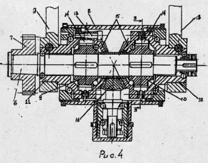

На рис. 4 показано сечение 2 -2 рис.3 по преобразователю движения. На этом рисунке обозначены:
6 - вал;
7 - зубчатое колесо , которое находится в зацеплении с колесом на педальной втулке 5;
8 - корпус;
9 и 10 внутренние обоймы обгонных муфт;
11 и 12 втулки , на которых закреплены правый и левый педальные рычаги ( позиции 17 и 18);
13 - винт;
14 - ведомые обоймы обгонных муфт;
15 - конические колеса;
16 - коническое колесо , находящееся в зацеплении с колесами 15.
Привод работает следующим образом. Педали 17 и 18 движутся периодически под действием ног велосипедиста. Пусть в данный момент времени сила ноги велосипедиста действует на педаль 18. Эта педаль приводит во вращение втулку 12 и далее деталь 14 обгонной муфты, муфта заклинивает и передает вращение на деталь 10 и далее на вал 6, от вала 6 на зубчатое колесо 7 и далее на звездочку 4 (рис.3). От звездочки 4 приводится цепь и далее приводится во вращение заднее колесо велосипеда.
Одновременно от правого конического колеса 15 приводится во вращении колесо 16 и далее левое колесо 15, но оно вращается в противоположную сторону и потому левая обгонная муфта, образованная деталями 14, 9, не заклинивает, а вращение через деталь 11 передается на педаль 17 , таким образом педали движутся в противоположные направления: педаль 18 движется вниз, а педаль 17 - вверх. Когда сила действует на педаль 17 движение происходит аналогично, но только левая педаль 17 движется вниз , а правая - вверх.

Нетрудно видеть, основная добавка веса от применения предлагаемого привода определяется весом узла преобразователя движения. Как свидетельствует наш опыт, преобразователь движения весит около одного килограмма, т.е. добавка веса обычного велосипеда от применения предложенного привода составляет не более 7%.
