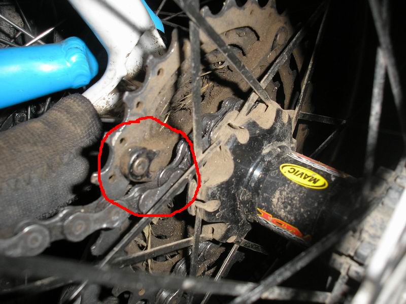

Я уже второй раз сталкиваюсь с проблемой, когда цепь попадает между кассетой (у меня XT) и спицами, и я не могу ее оттуда достать, потому что она цепляется за паук. Один раз докатился с Ручейка до мастерской на маяке и там ее вытащили, только сняв кассету. Еще наверно есть вариант воспользоваться выжимкой цепи. Сегодня в понедельник там же произошло то же самое. Думал, хоть Велобум работает, так и они оказывается отдыхают. Пришлось ехать домой с велом на троллейбусе. Так вот, я хочу узнать, как с этим бороться? Только возить с собой выжимку? Или может нужно настроить переклюк? Или что еще?

она не должна спадать, нужно настроить переклюк, тут гдето видео по настройки валялось, поищи....

Болтиком L ограничить движение переклюка в сторону колеса.

ну конечно же отрегулировать переклячатель. а особенно болтик покрутить, тот . который ненаружний
Сообщение #57980 » 10.08.2009 18:14
Подстроить диапазон хода переклюка регулировочными винтами. Как вариант - защитный пластиковый диск. Или не ездить 44-32 :)

Я понял. Но самое интересное, что цепь нельзя вытащить. Хорошо, хоть троллейбусы по понедельникам работают :beee:
Сообщение #57984 » 10.08.2009 18:58
лично я выжимку всегда вожу-уже спасала -и меня и других.

У меня она всегда застревает между кассетой и спицами поэтому для меня не пробелема вытащить её руками, а вот у Арта как я понял по фотографии она застряёт между кассетой и самой втулкой

У меня такой же случай произошел во время подъема в Святогорске, слетела цепь с последней звезды и вырвало 1 спицу, но цепь не заклинило к счастью. Вина всему настройка заднего переключателя и посмотри обязательно ролики переключателя так как они направляют цепь.

Блин, всё-таки ее можно вытащить, но осторожно, без рывков :D
