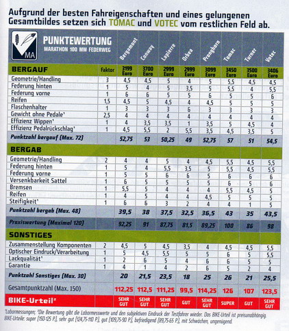

По правде говоря не понимать, какого сюда orbea засунули. Как можно софтейл равнять с полноподвесами? :roll:
Олег, а можно поподробней объяснить, что и в зависимости от чего сравнивалось. :oops: По каким критериям выставлялись оценки. Я понимаю, тебе напряг, но просто хочу понять тесты :)
