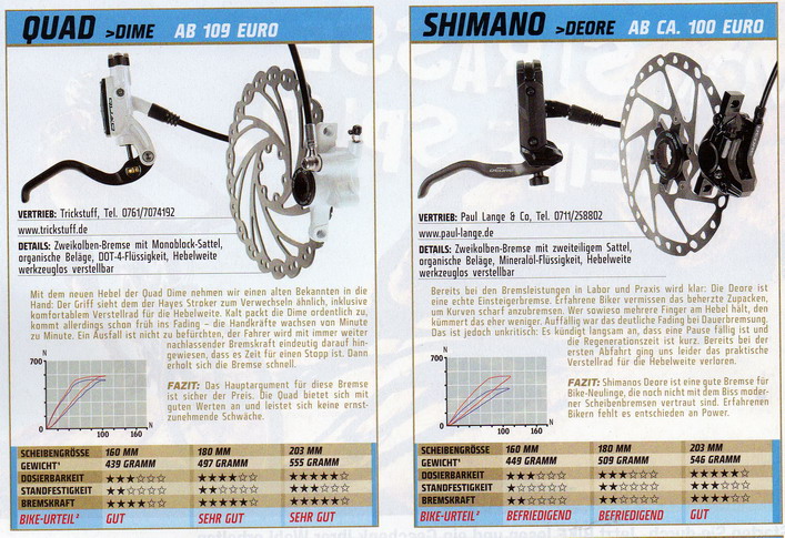

Сообщение #73305 » 24.11.2009 00:35

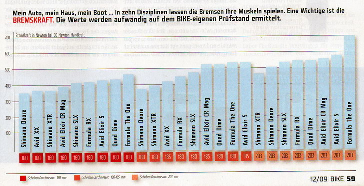

Первая табличка-это давление на ротор при среднестатистическом нажатии на тормозную ручку в 80 Нм

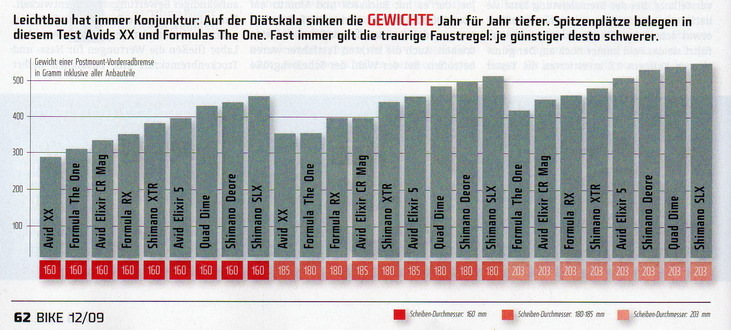

Вторая-это вес в сборе передних гидролиний
Слова зер гут и супер-переводить не надо. А вот напомнить. что "бифридигент"-это "посредственно" стоит

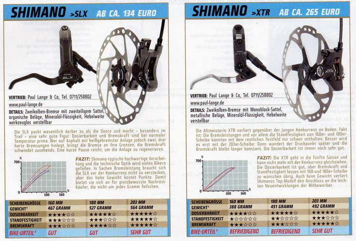

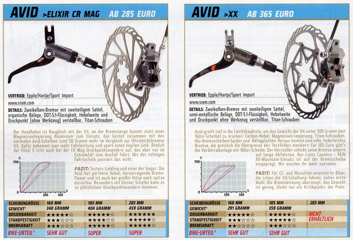

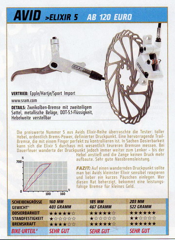

и еще
Сообщение #73309 » 24.11.2009 00:49

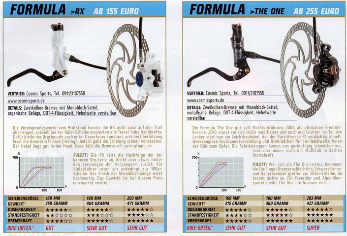

Любопытные тормоза Formula The One! По мощности превосходят всю линейку Avid 160мм, а по весу приблизились к Sram XX.

Сообщение #73311 » 24.11.2009 01:10
олег,
Меня Авиды 5 вполне устраивают по мощности, если и буду менять то ради снижения веса, но это уже излишество. :)
Сообщение #73360 » 24.11.2009 13:09
Немкцкий журнал и неодной магуры в тесте:( Неужели правда магура приказала долго жить:(
Сообщение #73366 » 24.11.2009 13:39
да, еще стоит добавить. что формула очень маленькие и хрупкие тормоза в жизни
