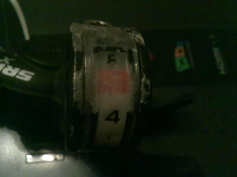

Вот в чем дело... Есть манетка х-ген, но на ней поцарапалось стеклышко и из-за этого очень трудно считывать информацию... Чем можно отчистить его, отшлифовать, чтобы оно было нормальным?
Дурной вопро но все же...
п.с. Думал ацетоном, но насколько я знаю - оно его разъест и будет еще хуже...(
Фото с манетой выгрузил...

Можеш отполировать набором для чистки дисков (СD). Ацетон его размоет как и дихлоретан.

Тебе поможет войлок и паста гоя.

Или зубная паста.

Паста ГОИ. Государственный Оптический Институт.

паста гои разведеная керосином- тереть до полного удовлетворения.

Был у дедушки у него много чего в гараже нарыл, включая пасту ГОИ!)))
Помогает.... Правда до состояния "удовлетворительно" долго и долго еще натирать...(((
