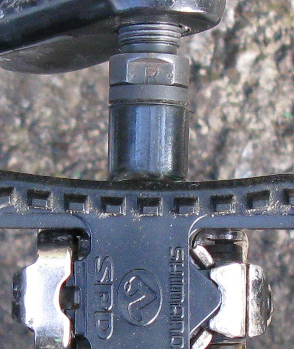

Вообщем: помучался немного (гораздо меньше чем в прошлый раз), но открутил при помощи этого ключа, холодного мозга и грубой физической силы :) Самое главное - тупо посмотреть на резьбу и самому понять, в какую сторону оно откручивается. Плюс понять в каком положении правильно давить на ключ. xbz06ee, спасибо за идею "на 14 часов", но у меня положение ключа и шатуна несколько иным получилось. Вставляю ключ на шлицы, беру вел за руль обеими руками, зажимаю тормоза и ногой становлюсь на ключ (внешне похоже будто кикстартером байк завожу :crazy: ) и медленно надавливаю на ключ. Только осторожно, чтобы его не сорвало. Главное давить всем весом в таком положении, чтобы вектор давления проходил перед осью каретки - тогда педали будут пытаться прокрутиться вперёд, но цепь и зажатое колесо не дадут это сделать.
А вот насчёт резьбы кто-то что-то не понимает:
xbz06ee писал(а):закручивай без фанатизма, педали сами не открутятся т.к. там самозатяг при вращении
Slava писал(а):Дури надо меньше проявлять при установке педалей (не зря резьба расположена по ходу кручения, то есть ты сам их при езде закручиваеш
Вот моя фотка почти открученной педали - если присмотреться к резьбе, то видно, что она на правой обычная, т.е. откручивать надо против часовой стрелки, но именно это направление и получается при педалировании, т.е. при езде педаль пытается выкрутиться из шатуна :shock:
На левой педали та же фигня - там резьба обратная, что, опять же, приводит к "выкручиванию" её при езде. Может вы путаете с конусами на подшипниках?

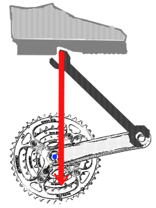

Сообщение #77385 » 28.12.2009 17:34
xbz06ee, я имел ввиду вот такую схему:
А уж сколько там "часов" будет - не суть важно.
Сообщение #77389 » 28.12.2009 17:42
rexen, Как раз это положение я и имел ввиду :) Решил написать подробно, потому что сам с первого раза недопетрил и порядком помучался :idea:

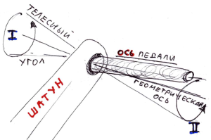

Сообщение #77615 » 30.12.2009 13:18

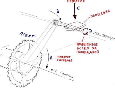

Вот нарисовал как смог последовательность рассуждений.
Это общая схема:
общая схема

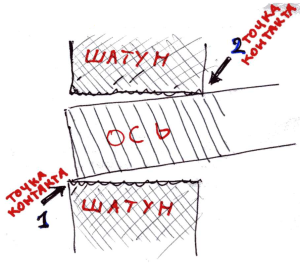

Предположим, что ось в шатуне "сидит" неплотно, тогда она будет перекошена - ось самой педали не будет совпадать с осью посадочного места в шатуне:
неидеальность

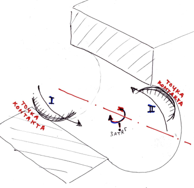

Т.е. сама ось педали будет болтаться в шатуне и при педалировании будет вращаться, описывая телесный угол:
телесный угол
На "разрезе" показал две точки контакта резьб оси и шатуна:
контактирование

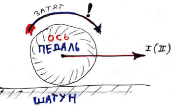

Если ещё присмотреться, то получится, что ось педали катится своей резьбой-поверхностью по резьбе-поверхности внутри шатуна как колесо:
ось педали внутри шатуна
Если огрубить, то получится какбудто колесо тянут за ось по плоскости - и оно в итоге вертится, встречая сопротивление трения - вертится ПО ЧАСОВОЙ СТРЕЛКЕ - для правой педали это САМОЗАТЯГ!
как колесо

Сообщение #77622 » 30.12.2009 14:09
xbz06ee, ну вот, я допёр вчера сам до этого, накачавшись пивом (я тоже его не очень, но изредка в компании да по случаю...), а достаточно было RTFM :) Ещё бы картинок правильных и красивых найти.
Но мне лень, ди и эскизов, надеюсь, достаточно чтобы понять.
