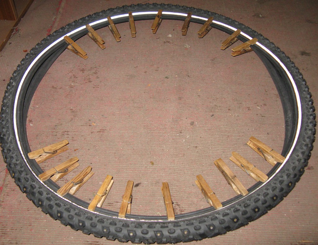

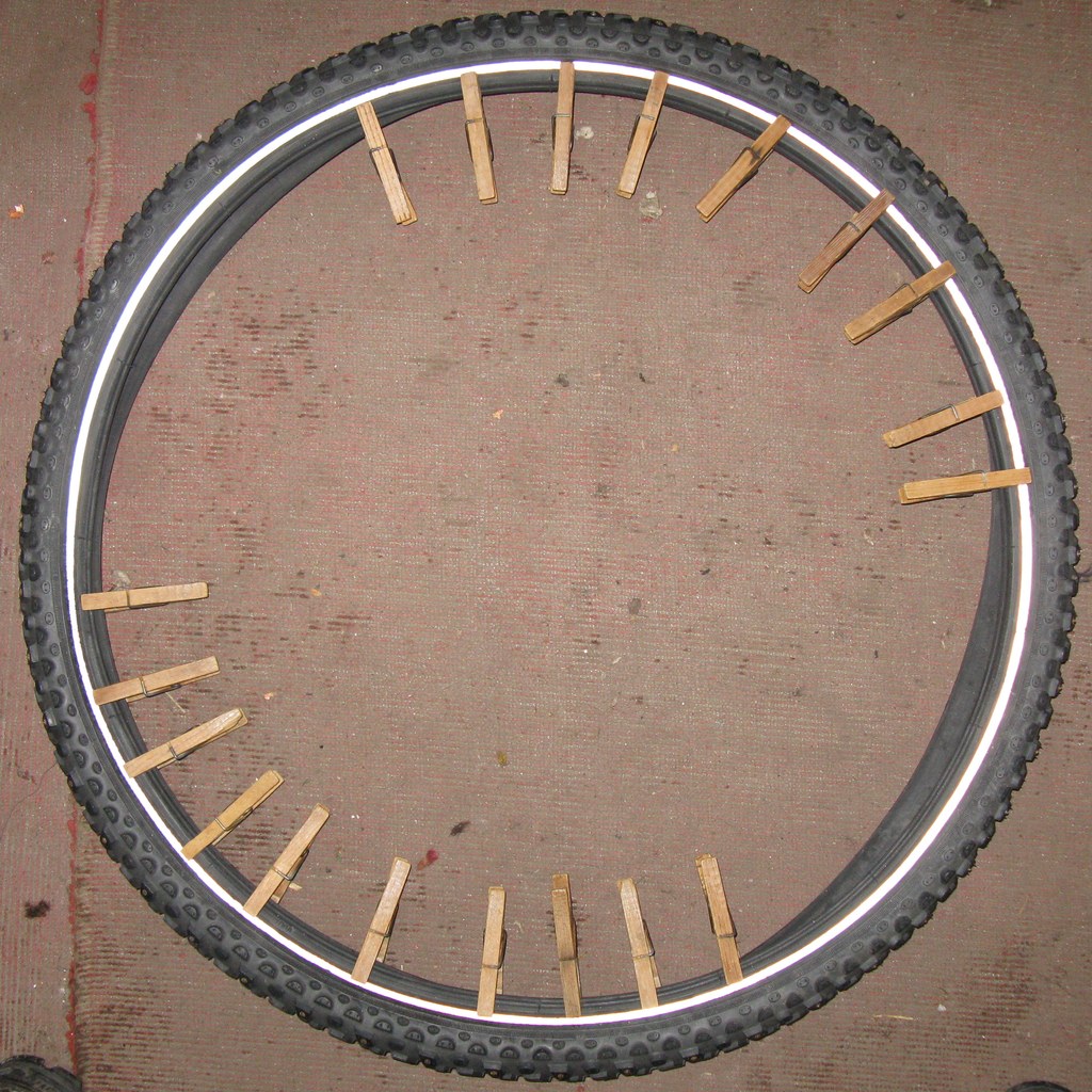

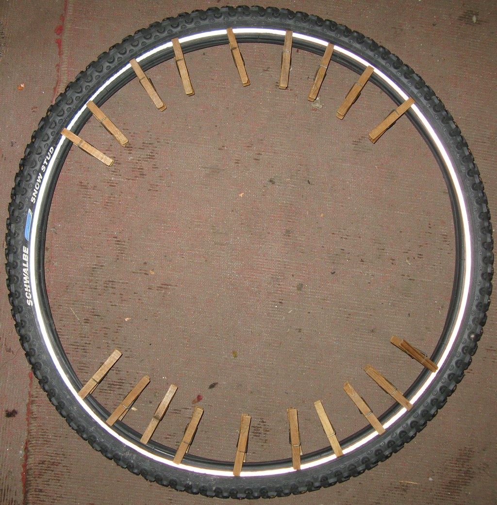

В заключение, т.с. proofpic:
Пару фоток левого борта и одну - правого, чтобы не говорили, что это профанация. На фотках видно, что левый борт растянут по сравнению с правым на пару см.
P.S.: В криворукости замечен не был, покрышки монтирую специальными пластиковыми лопатками из набора bike hands, да и с великами "на ты" всю сознательную жизнь, но такое впервые... Такчто абсолютно уверен, что причина в заводском браке.

Место разрыва не нашёл - бортик ровный и гладкий, без повреждений. Именно поэтому не нашёл ничего умнее как сравнить длину целого и растянутого борта, сжав их прищепками по всей длине. Прощупыванием тоже ничего не нашёл - резина в этом месте толстая. Да я и без понятия, трос там, много залитых резиной жил, метал ли или кевлар... Тут одно гарантированно - "вскрытие покажет" :cry:
